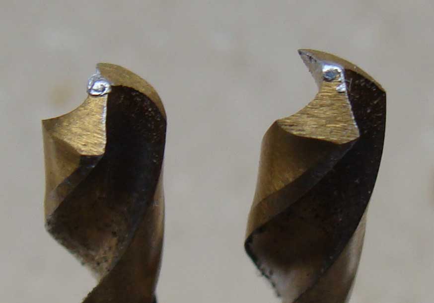

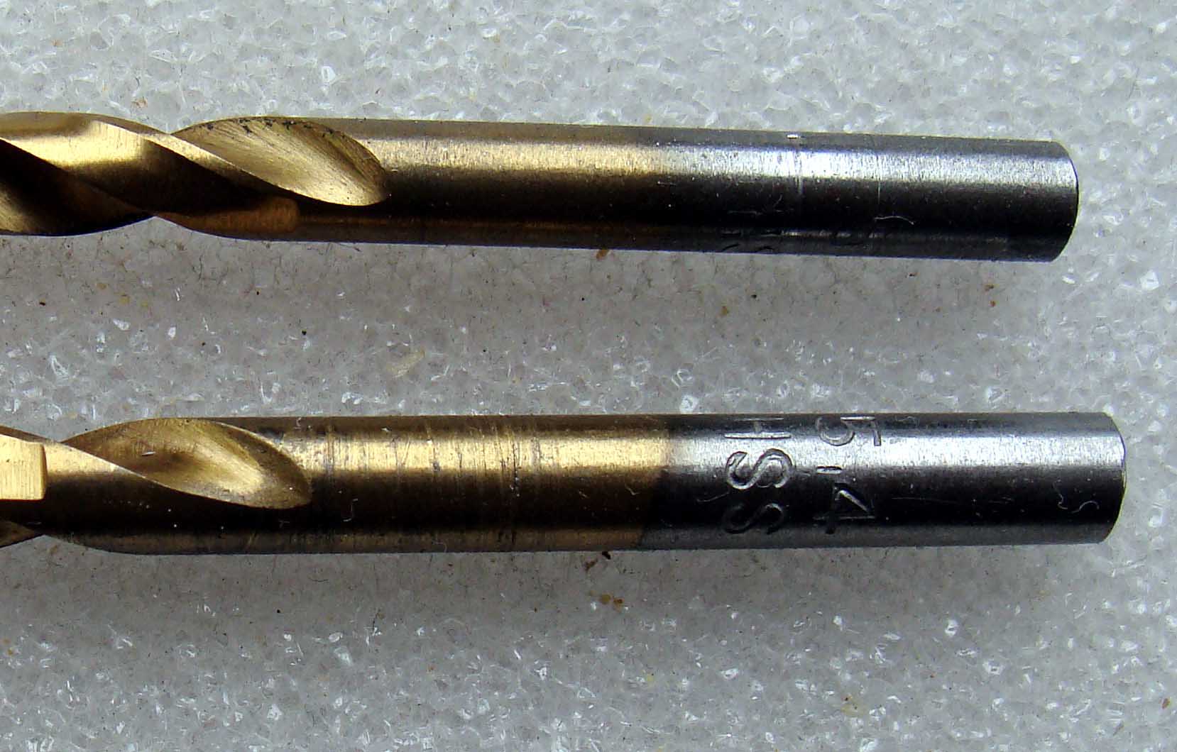

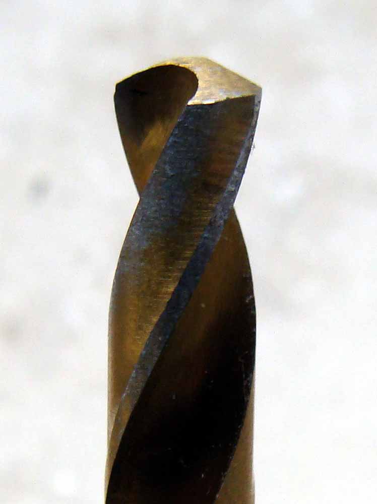

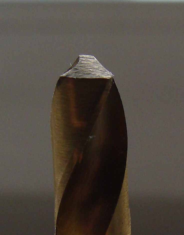

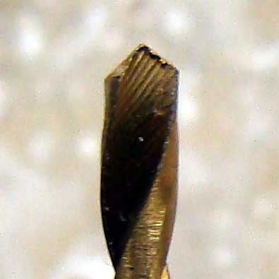

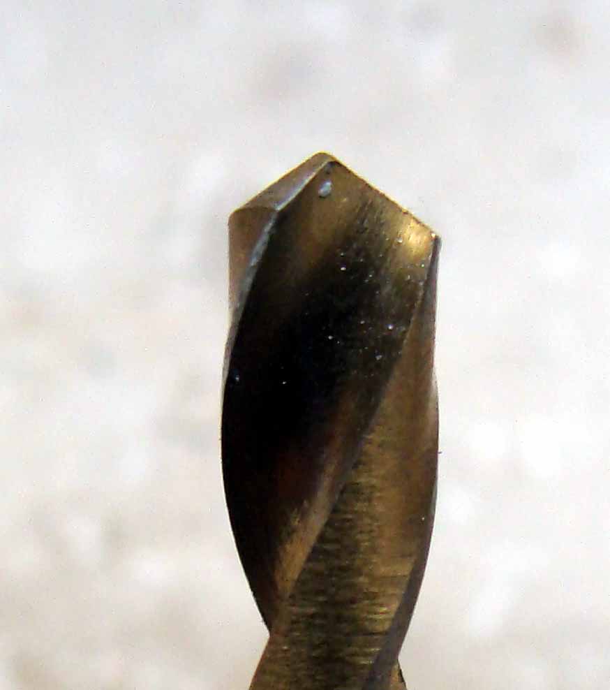

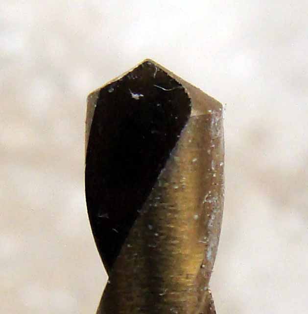

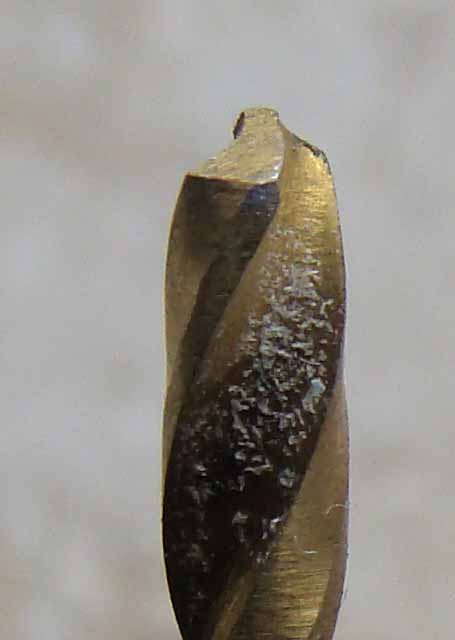

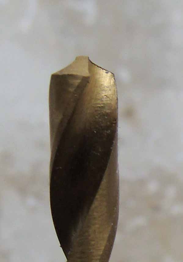

Hallo! Vor etwa einem Jahr habe ich bei zu Jeddeloh.de einem Werkzeugladen eine Lupenbrille und eine Bohrerkassette mit 51 Bohren 1-6 0.1mm steigend gekauft.Da ich damals eine sehr schwierige Zeit hatte und ich keinen Bock auf Arbeit hatte habe ich die Bohrerkassette nach einem kuzem Blick ins innere ins Regal gelegt, habe aber festgestellt ,dass statt normalen Bohrern eine mit TIN Beschichtung geliefert wurde.Vor vier Wochen habe ich zum erstenmal damit gearbeitet.Ich hatte etwa 10 Löcher von 6 mm zu bohren.Dabei ist mir aufgefallen,dass einige Bohrer schlagen obwohl das keine rollgewalzten sonder geschliffene sind.Ok, als ich fertig war habe ich die Bohrer alle auf rundlauf getestet und 15 Stück aussortiert. Diese wollte ich im Rahmen der dreijährigen Gewährleistung reklamierern.Ich sendete dem Shop zu Jeddeloh.de eine Mail und schrieb was Sache ist.Er meinte ich solle ihm die Bohrer zusendenden und ich rechnete mit einem Austausch.Danach forderte er auch die komplette Kassette zurück um mir in einer Mail zu erklären wie verschlissen alle Bohrer schon sind weil ich wohl schon mehrere Hundert Löcher damit gebohrt habe.Ich verstand das nicht mehr und forderte meine Bohrer zurück.Beim besichtigen der Returware traute ich meine Augen kaum.Mit meinen Bohren die ich denen geschickt habe hatten die jetzt optisch nichts mehr zu tun.TIN Beschichtung stellenweise runter auch bei Bohrern die ich nicht benutzt hatte.Danach habe ich mir alle Bohrer mal richtig genau angesehen und dabei festgestellt ,dass die Boherspitzen in einem Zustand sind mit der man kaum bohren kann.CHINASCHROTT kam es mir in den Sinn.Die müssen die von Hand und mit einer Flasche Reisschnaps in der Hand geschliffen haben...so übel schaut das aus. Also Leute,dass es bei uns in Deutschland Werkzeugläden gibt die solchen Schrott vertreiben ist wirklich schlimm.Eine fehlende Qualitätssicherung ist nicht der einzige Grund.Dieser Händler Alexander zu Jeddeloh weiß sicher was er verkauft.Ein paar Fotos habe ich gemacht aber die zeigen auch nicht alle Mängel in voller Deutlichkeit..da muß ein USB Mikroskop ran,dann stelle ich das auf youTube rein. Ich kaufe mir in Zukunft nur noch Qualitätbohrer bei Vertauenswürdigen Internetshops.Die paar Euro welche die mehr kosten ist nicht so schlimm als wenn ich mich mit Cinaschrott und einem Alexander zu Jeddeloh mit seiner dreisten Märchenstunde antun muß.Gute ehrliche Händler gibt es sicher, ein wenig teuerer aber dafür mit Qualitäswerkzeug. Anbei ein paar Bilder die leider nicht alle Mängel zeigen weil meine Kamera das nicht hergibt.
Autsch, das ist eine Bohrerhorrorshow. Dem Laien kann man einfach vieles andrehen , Hauptsache blumige Werbung und ne Beschichtung. Jeddeloch? Noch nie gehört. Junge, nächstes Mal das Zeugs sofort genau inspizieren. MfG
A. R. schrieb: > Hauptsache blumige Werbung > und ne Beschichtung LOL, google mal. Du hast uns den falschen Link gegeben, zu irgendner Floristikseite.
Bohrer kauft man auch nicht bei einem no-name-Internet-Schrotthandel! Werkzeug (auch Bohrer) kauft man im Fachhandel! Da habe ich echt kein Mitleid ...

Bei manchen Sachen glaubt man ja gar nicht, das es so etwas gibt. Wenn ich Titan-Beschichtung lese, dann erwartet ja der Normalbürger nicht Baustahlbohrer mit Goldfarbe. Das ist ganz einfach Betrug.

Michael D. schrieb: > -Nach ca. 10-20Löcher in Expoy hatte ich das Problem Na, Epoxy ist ja auch ein Glasfasermaterial, also fast wie Stein. Da bohrt man mit HM-Bohrern und nicht mit HSS. Ist also kein Wunder wenn deine Bohrer in Rekordzeit hin sind.
Mal wieder so eine fantastische Geschichte... erst die Ware ewig rumliegen lassen, bevor man sie genau anschaut, dann keine Bilder gemacht vor der Ruecksendung... kein Mensch kann mehr nachvollziehen, was hier wirklich passiert ist.
Für Epoxydharz-Glasfaser bleibt in der Tat nur Hartmetall. Wir bohren schon seit Jahren mit gebrauchten Bohrern, die wir damals bei ebay für wenig Geld (das waren um die 200 Bohrer verschiedener Durchmesser für knapp 20 Euro), die wohl von PCB-Herstellern stammen. Selbst diese gebrauchten Bohrer haben immer noch eine Standzeit von mehreren tausend Löchern. Bzgl. der Bilder: übel, übel. Man kann aber auch Glück haben: ich hatte damals bei ebay für 25 Euro 40 Bohrer gekauft, allerdings normale gerollte schwarze HSS-Bohrer in 0,5mm-Abstand als lose Ware gekauft. Die haben hier wirklich schon einiges mitgemacht und sind immer noch ok. Wenn das Material stimmt, lassen sich Bohrer auch gut nachschleifen - wenn man weiss, wie es geht ;-) Ich weiss es nicht, aber ein Kunde von mir. Dem gebe ich jedes Jahr meinen Ausschuss mit und er schleift mir die umsonst :-) Danach sind die wieder wie neu. Aber generell kaufe ich jetzt neue Bohrer nur noch als geschliffene Einzelstücke hier im örtlichen Werkzeughandel (die vertreiben die Marke "Format"). Dann muss man auch nicht alle vorrätig haben - sind ja in 10 Minuten besorgt. Chris D.

Ach so, die verschrammten Dinger mit ausgefransten Schnittkanten und den Bohrspänen die noch dranhängen. Dann doch lieber Hornbach. :)

> Dann hast du dir die Bilder nicht angesehen. Die taugen auch nicht für > ein Loch! Übertreibe nicht. Du musst dir die Bohrer ja nicht unter einem Mikroskop ansehen.
die Bilder erinnern mich an einen Kassette mit Gewindebohrern die ich mal vor Jahren im Baumarkt zu 20 Mark gekauft hatte. Kann man ohne weiteres angucken mit gutem Gewissen einfach in den Schrott schmeissen. Die letzten Bohrer habe ich übrigens bei Würth gekauft. Dann kam die Sekretärin und hatte den Schlüssel verloren und ob ich ihr nicht helfen könne. Also habe ich mit dem Würth Bohrer den Sichrheitszylinder rausgebohrt. Ging tatsächlich wie Butter (kein chinesischs Schloss sondern Assa Abloy) obwohl die Zuhaltestifte ziemlich hart sind. Muss ich mal die Rechnung suchen welche das waren.
J. V. schrieb: > die Bilder erinnern mich an einen Kassette mit Gewindebohrern die ich > mal vor Jahren im Baumarkt zu 20 Mark gekauft hatte. Kann man ohne > weiteres angucken mit gutem Gewissen einfach in den Schrott schmeissen. Man sollte echt nicht sparen beim Kauf von Wekzeug.Aber wie sollte ich ahnen,dass ein Werkzeughändler für Goldschmiede und Uhrmacher wie sich der Jeddeloh nennt so einen Ramsch unter die Kunden bringt.Da sind die im Baumarkt teilweise noch besser.Das sind halt Bohrer für Laien ,die gibts genug.Hat da oben nicht einer gemeint warum ich mich so aufrege?Wer vom Fach ist und Ahnung hat kann meinen Groll schon nachvollziehen.Wer weiß wie man einen Bohrer händisch zurecht schleift und alle Winkel kennt der sieht doch auf den Bildern das die nicht schneiden können sondern nur drücken und polieren.Gegen die grausigen Sitten beim verkaufen gibt es die Freiheit der Information um die Zahl der Opfer zu minimieren.
Und vor allem einen großen Bogen um die "vergoldeten" Werkzeuge machen. Nur selten nutzt so etwas.
Gelbe Bohrer sind in jeder Qualität Unsinn. Für echte HSS-Titan zahlt man oft mehr als für HSS-Cobalt, aber die Standzeit reicht nicht an diese ran. Und dazu lauert halt immer der Anschiss, daß man am Ende doch wieder nur HSS-Messing in der Maschine hat...Oder noch anders gesagt wird wohl jeder einsehen, daß auf einen echten HSS-Titan-Bohrer weltweit mindestens 10 gelb eloxierte Bohrer kommen, die (außer dem Aufkleber) mit Titan rein gar nichts zu tun haben. Daher bleibt eigentlich nur die billige Schiene HSS-R (kann man durchaus Glück mit haben, sieht man aber definitiv erst beim Bohren!), oder halt Cobalt.
Hier wurden oft die Bohrer von pollin.de erwähnt. Ich kann nur sagen, lasst die Finger davon! Die sog. Bohrer sind so gerade wie eine Banane. Ein 2,5 macht ein 2,8 er Loch. Ich kann mich nur Regionalligator anschliessen: Qualität hat ihren Preis und die gelb angepinselten Bohrer taugen nichts. Eine gute und bezahlbare Qualität gibt es von IRWIN. Die sind für den Hobbyisten gut geeignet, der echte Profi braucht andere Qualitäten.
Wie kann man eigentlich eindeutig feststellen ob tatsächlich eine TiN-Beschichtung vorhanden ist. Am Bohrer, am Bit, oder sonst wo. Ofmals wird ja auch Messing o.ä. aufgetragen, um einen TiN-Effekt vorzutäuschen. lg, Nick
Hallo, TiN Schichten sind meist etwas dunkler und glänzen bei weitem nicht so sehr wie die "Messing" Beschichtungen. Wenn man einen TiN Bohrer anfasst wird die Beschichtung an der Stelle nochmals leicht dunkler. Das lässt sich auch nicht mehr wegwischen. Ich verwende in meiner Fräsmaschine trotz des höheren Preises einige TiN beschichtet Bohrer. Solche typischen Größen die man für Kernbohrung für Gewinde benötigt sind fest in Spannzangen gespannt. Gerade hier hab ich TiN beschichtete Bohrer gekauft. Die Standardbohrer habe ich in HSS-G (also den geschliffenen und nicht rollgewalzten Typ -R) in 0,1 mm steigend. Die kommen in ein normales NC-Bohrfutter. Gruß
