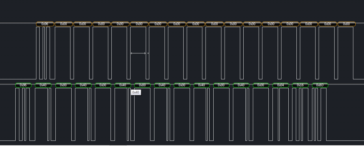

Ich lasse mir nun den kompletten eingelesenen String einmal
zurückschicken, also ein Echo ausgeben. Dort sehe ich, dass etweas nicht
stimmt. Ist ein Byte 0x00 wird es generell nie so zurückgegeben,
zwischendrin, am Anfang und manchmal auch am Ende fehlen einzelne Bytes
im Echo. Die Verteilung, welche Bytes jedesmal fehlen, scheint mir
zufällig. Beispielhaft habe ich einen Logic Screenshot
angehängt(grün=ATMega_RX, rot=ATMega_TX) . Ich habe bereits verschiedene
Implementationen von uart_gets() aus dem Forum probiert (siehe Code) und
auch ein blockierendes uart_getc() versucht, anstatt das nciht
blockierende von Fleury, kein Erfolg...lediglich die Charakteristik der
zurückgesendeten Fehler ändert sich (mal mehr mal weniger fehlende
Bytes, je nach Implementierung).

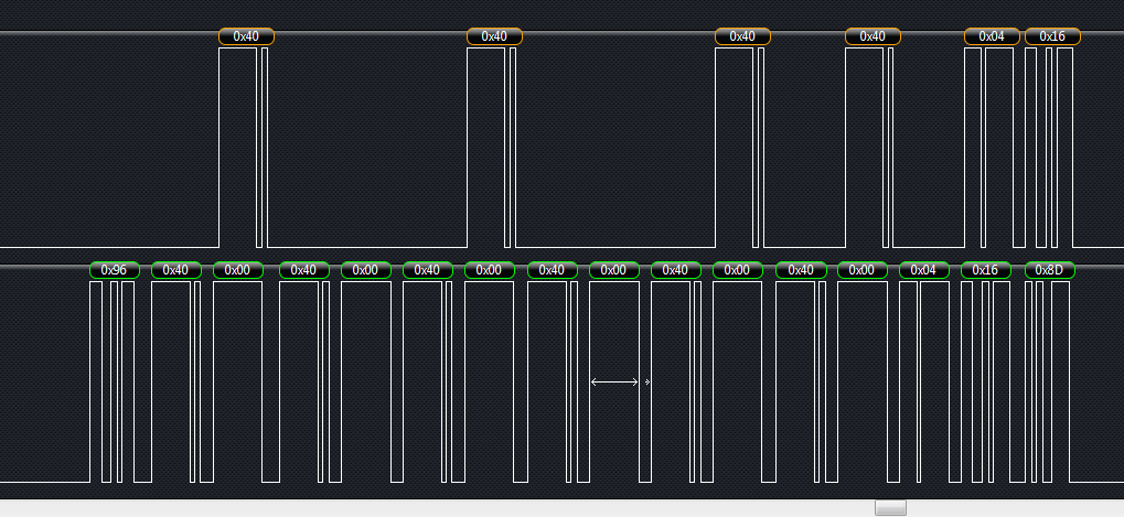

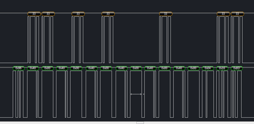

So,
ich habe jetzt die uart_putc() angepasst, welche von uart_puts()
zyklisch gerufen wird. Immer, wenn das zu versendende Byte Null ist,
wird es einfach um eins inkrementiert und so zu einer Eins. Ich sehe
allerdings diese Eins nirgens, nächster Versuch war dann, die Null zu
überschreiben mit einer 33 (rein willkürlich gewählt). Ich sehe nirgens
eine 33 im Echo, siehe Screenshot. Setze ich direkt, ohne if Abfrage
alles auf 33 sieht es aus, wie im zweiten Screenshot.

Das verstimmt mich nur noch mehr...hmpf
Könnnen denn überhaupt mehrere Nullbytes mit normalen UART Routinen dann
empfangen werden, oder endet dann immer der String? Ich habe die
Empfangsroutine extra erst bei Empfang von 0x96 abbrechen lassen.
Viele Grüße
Stefan

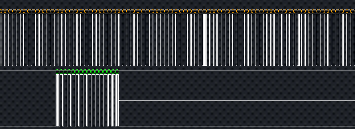

OP #2667848
danke für den Code. Ich habe in diesem Thread:
Beitrag "0x00 über UART übertragen" ähnlichen Code gefunden und
bei mir folgenden Code eingefügt und verwendet:
void uart_putx(const char *s, uint8_t n)
    while (n)
    uart_putc(*s++);
    n--;
}/* uart_putx */
Das funktioniert auch, allerdings gewissermaßen zu gut. Jetzt werden
immer Nullen verschickt und zwischendrin steckt die eigentliche
Nachricht, siehe Screenshot. Irgendwie fühlt sich der AVR jetzt genötigt
laufend Nullen auf den UART zu legen und zwar ohne Pause, muss ich evtl.
noch den Sendebetrieb ausschalten oder so? Das wäre mir neu.
Grüße
Stefan

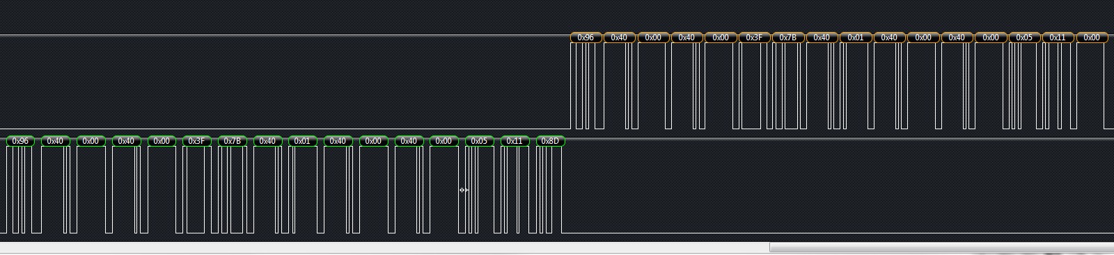

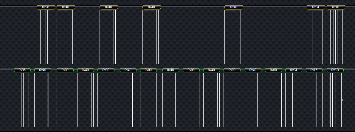

OP #2668069
Whop..sorry, ganz vergessen in der Hektik
verwende gerade diesen Code und bekomme folgendes Echo -> Screenshot
Leider finden sich hier auch die Nullen nach dem öffnenden Byte 0x96,
die Anzahl der empfangenene Bytes (=16) scheint aber zu stimmen, also
die Endbedingung auch zu funktionieren...
EDIT: Stimmt nicht, es lag nur daran, dass ich den Puffer genau 16 Byte
groß gemacht hatte, wird er vergrößert, wird er auch mit Nullen
vollgefüllt bzw. befinden sich nur Nullen und die Start-0x96 drin.

#2668150
> NextChar = uart_getc();
Dir ist aber schon klar, dass das uart_getc aus der Fleury Lib ein
'nicht wartendes getc' ist. D.h. das wartet nicht darauf, das da ein
Zeichen eintrudelt, sondern kommt sofort wieder zurück und meldet dir
mit einem Code (daher ist der Returntyp der Funktion auch int und nicht
char), dass sie kein Zeichen für dich hat. Wenn du allerdings in deinem
Code dann so tust, als ob da was reingekommen ist, darfst du dich nicht
wundern, wenn du jede Menge Schmutz in deinen Arrays stehen hast. Denn
das Programm arbeitet nun mal wesentlich schneller als die UART
übertragen kann. Selbst wenn die UART voll ausgelastet ist, wirst du
sowas wie ungefähr 30 bis 40 getc Aufrufe haben, die einfach nur melden
'Ich hab nix'.
Peter hat so ein schönes Beispiel zu seiner Lib mitgeliefert. Hast du da
noch nie reingeschaut, wie die Funktionen zu verwenden sind?

OP #2668211
OK, ich denke, ich hab's. Siehe Screenshot.
