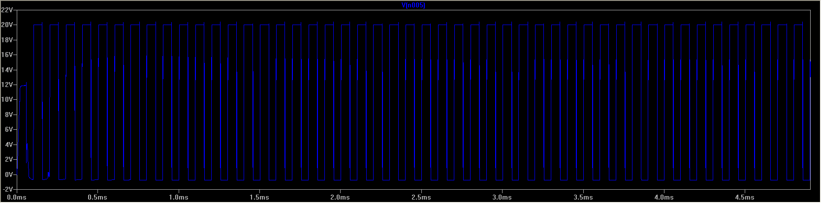

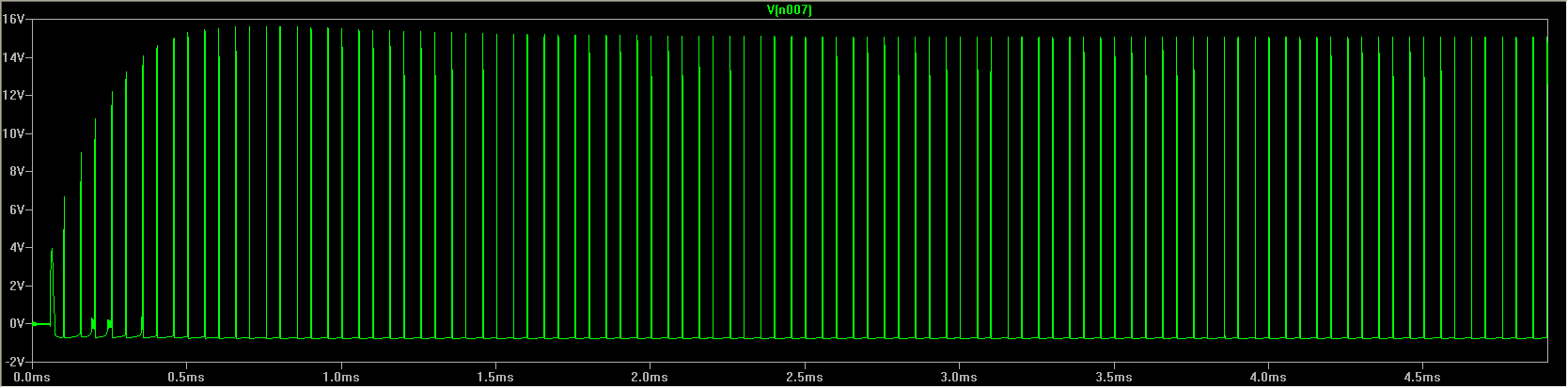

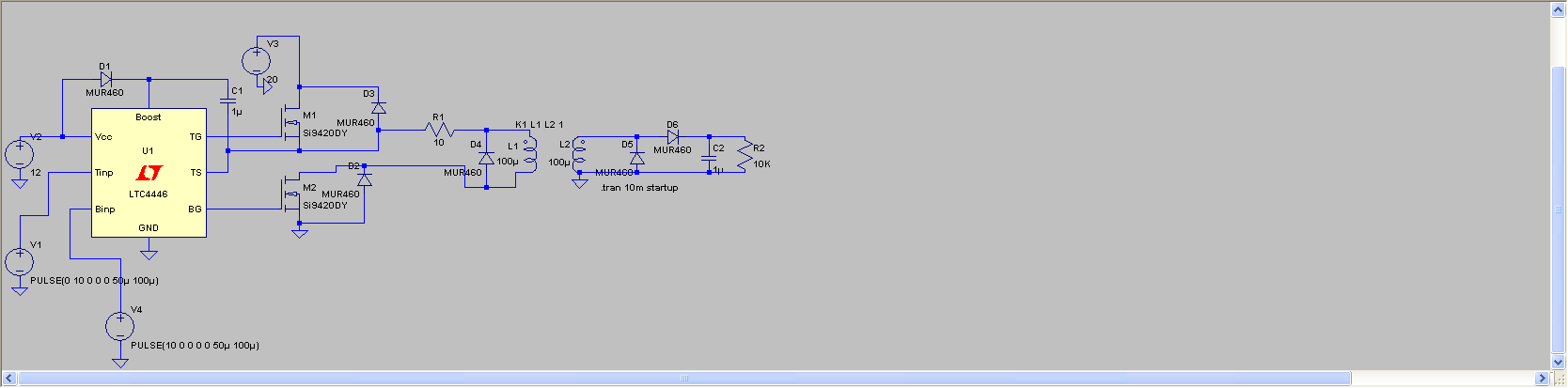

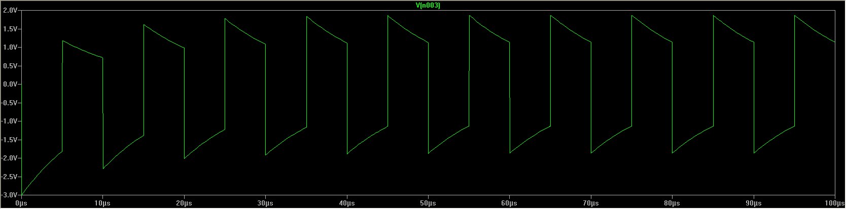

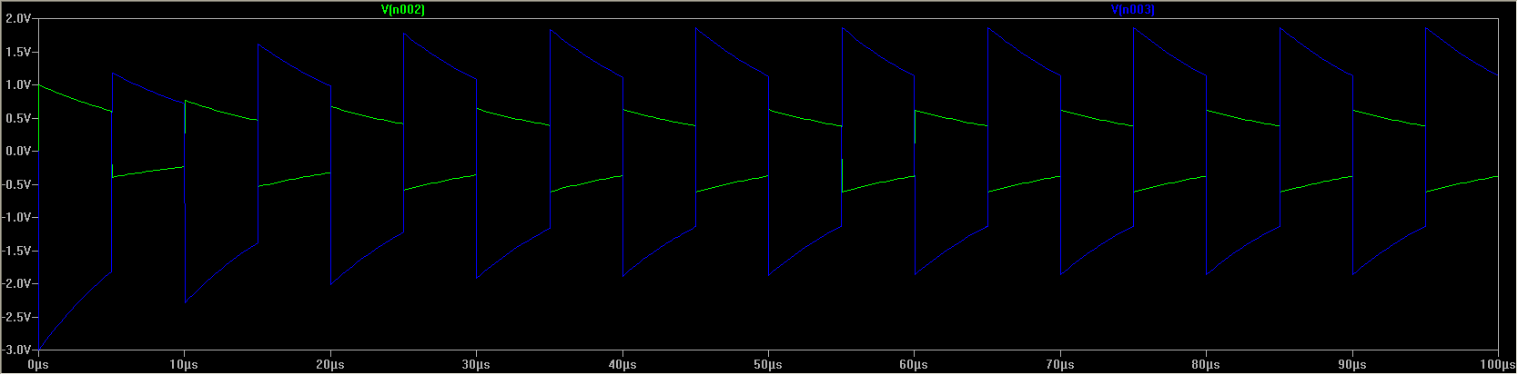

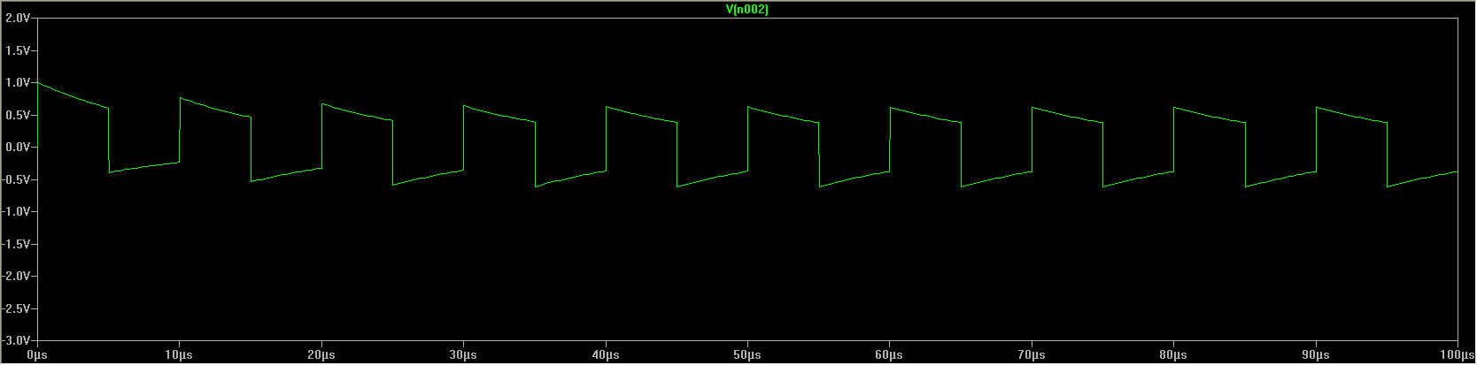

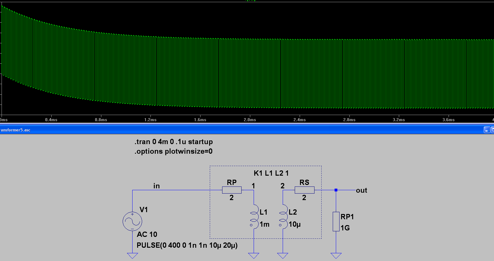

Hallo, in einer Spule wird ja eine Spannung indiziert, wenn sich der magnetische Fluss ändert, jetzt mal so grob gesagt. Ich versuche schon seit längerem in LT Spice einen Trafo zu simulieren. Als erstes habe ich mal kurz das Beispiel von Linear genommen, da wird eine Pulsquelle eingesetzt. Danach habe ich die Pulsquelle durch einen MOSFET Treiber ersetzt, der ne High und Lowside hat, mit diesem Ergebnis. Ich versteh ehrlich gesagt nicht so ganz warum die Ergebnisse so unterschiedlich sind. Trafo 1: Primärseite Trafo 2: Sekundärseite StandardPrimär: Primärseite Beispiel StandardSekundär: Sekundär Beispiel Gruß Gerhard
kennt niemand die Ursache? Ich hab jetzt nochmal bisschen rumgespielt, bei diesem Aufbau hat man eine wunderbare Spannung Setzt man dann einen Transistor dazwischen, gibts das von oben bekannte grauenhafte Bild. Sind das parasitäre Effekte und induzierte Gegenspannungen?
Gerhard M schrieb: > Danach habe ich die Pulsquelle durch einen MOSFET Treiber ersetzt, der > ne High und Lowside hat, mit diesem Ergebnis. Eine merkwürdige Schaltung liefert natürlich auch ein merkwürdiges Ergebnis.
wieso merkwürdig? Oben und Unten einen Transistor für die Spule, is doch kein Unterschied zu ner Halbbrücke oder seh ich des falsch? Wenn man sowas für so nen Zweck allerdings nicht macht, isses natürlich was anderes

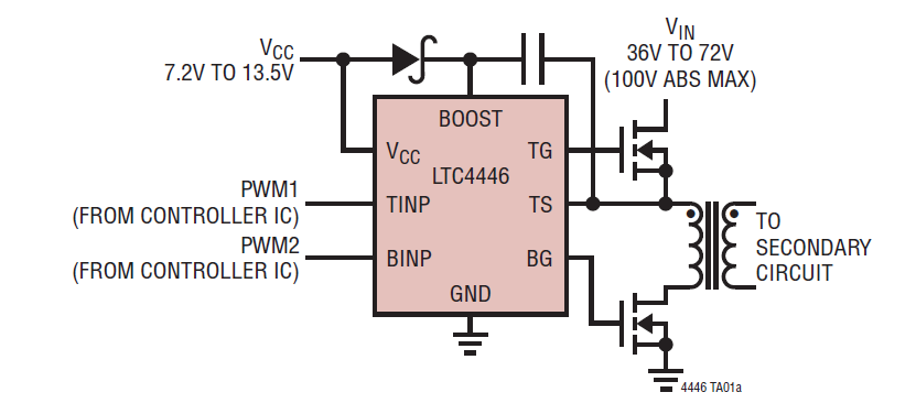

laut dem Datenblatt des LTC4446 machen die genau das selbe, gleich die erste Seite. @Klaus Warum soll das anderst sein? Er hat doch oben einen Transistor und unten, ich war genau wie der Threadersteller der Meinung, dass sowas dann Halbbrücke heißt Das Ganze sieht mir aus wie ein Durchflusswandler^^ siehe auch Schmidt Walter http://schmidt-walter.eit.h-da.de/smps/smps.html
Gerhard M schrieb: > Oben und Unten einen Transistor für die Spule, is doch kein Unterschied > zu ner Halbbrücke oder seh ich des falsch? Falsch.
Hallo Leute, wie schon erwähnt wurde, ist auf der ersten Seite im Datenblatt zu dem MOSFET Treiber so eine Schaltung abgebildet. Ein Halbbrückenwandler ist schon ein bisschen anderst aufgebaut, allerdings hätte ich bei den MOSFET Treibern bisschen Angst wegen der Totzeit, nicht, dass plötzlich beide leitend werden. Also hab ich mal den Halbbrückenwandlergegentakt von Schmdt Walter genommen, das Ergebnis sieht schon viel besser aus, allerdings hab ich jetzt das Problem, dass LT Spice scheinbar nicht mit nem Netz ohne GND Bezug zurecht kommt, setz ich die Masse an die Sekundärseite des Trafos ist die Spannung natürlich positiv und negativ Der 2. Punkt ist die dann viel zu niedrige Spannung hinterm Gleichrichter, eigentlich hat man bei nem Brückengleichrichter doch eine Spannung vom 0,9 fachen, ich hab aber irgendwie nur 0,45, wie bei ner Zweipulsbrückengleichrichtung Gruß Gerhard
Gerhard M schrieb: > wie schon erwähnt wurde, ist auf der ersten Seite im Datenblatt zu dem > MOSFET Treiber so eine Schaltung abgebildet. Nö.
gemeint war das hier^^ ist jetzt aber auch unwichtig
Gerhard M schrieb: > gemeint war das hier^^ Ich weiß, aber auch die ist fehlerhaft. > ist jetzt aber auch unwichtig Es ist unwichtig die Schaltung zu verstehen?
