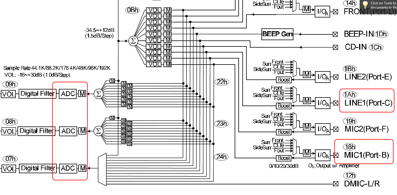

Beim Realtek HD Audio-Manager taucht unter den Informationen auf dass
der "Audiocodec" der ALC889 ist. Ist das meine eigentliche
onboard-Soundkarte? Hierfür gibts zumindest ein Datenblatt.

Jetzt habe ich im Datenblatt vom ALC889 (
http://www.hardwaresecrets.com/datasheets/ALC889_DataSheet_1.0.pdf ) im
Blockdiagramm etwas zu den ADCs gefunden (siehe Screenshot). Ich steige
nur nicht durch ob das nun zwei seperate Aufnahme DACs sind oder ob das
je ein DAC für einen Kanal (L oder R) eines Mic-in ist.
Dieses Ding scheint tatsächlich mehrere Stereo-ADCs zu haben, im
Datenblatt steht auf Seite 10 "Three stereo ADCs support 16/20/24-bit
PCM format, multiple stereo recording". Insofern unterscheidet sich das
Ding doch von Standard-Audiohardware (oder meine Annahmen sind doch zu
pessimistisch gewesen, was Fortschritt etc. angeht).
Du musst allerdings herausfinden, ob Du mit dem Standard-Gerätetreiber
von Windows diese ADCs getrennt ansteuern kannst, bzw. ob es einen
alternativen Gerätetreiber gibt, um diese Funktionalität nutzen zu
können. Möglicherweise ist ASIO ein Stichwort dafür?
Viel Erfolg.
