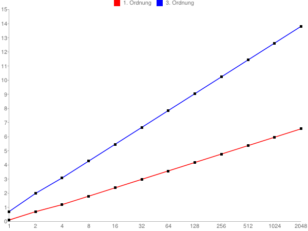

Ich hab die Resultate mal in einen Plot eingetragen:
http://chart.googleapis.com/chart?cht=lxy&chs=600x450&chdl=1.%20Ordnung|3.%20Ordnung&chco=ff0000,0000ff&chdlp=t&chm=s,000000,0,-1,5|s,000000,1,-1,5&chd=t:-1|0,6,11,17,23,29,35,41,47,53,59,65|-1|6,19,30,42,54,66,78,90,102,114,126,138&chds=-1,150&chxl=1:|0|1|2|3|4|5|6|7|8|9|10|11|12|13|14|15|0:|1|2|4|8|16|32|64|128|256|512|1024|2048&chxt=x,y
x-Achse: Anzahl Teilintervalle N
y-Achse: erreichte Genauigkeit in Anzahl Dezimalstellen D
Die Approximierte ist der Sinus in [0,π]
Wie erwartet linearisiert der Fehler bei doppelt-logarithmischer
Auftragung, und aus der Grafik entnimmt man folgenden Zusammenhang für
die Anzahl D der Dezimalstellen, d.h. der zu erwartenden Genauigkeit:
D1 sind die Dezimalen bei Approximation 1. Ordnung (liner), D3 sind die
Dezimalen bei 3. Ordnung (kubisch), ld ist logarithmus dualis.
Aus diesem Zusammenhang ergibt sich:
1) Um die Zahl der zuverlässigen (Dezimal)stellen zu verdoppeln,
   muss die Anzahl der Stützstellen quadriert(!) werden.
2) Verdoppelt man die Anzahl der Stützstellen, gewinnt man linear
   ca. 0.6 Dezimalen hinzu und kubisch das doppelte. Das entsprich
   recht exakt 2 bzw. 4 Dualen.
Was nicht aus der Grafik ersichtlich ist: eine Tabelle für 3. Ordnung
ist doppelt so groß wie eine Tabelle für 1. Ordnung.
Die Berechnungen erfolgten auf einem PC als double.
Bei Fixpunkt-Arithmetik hat man u.U. andere Fehlerfortpflanzung, d.h.
die Graphen von oben ändern leicht ihre Steigung und werden flacher.
Irdendwann steigen sie aber nicht mehr weiter, d.h. bei weiterer
Hinzunahme von Stützstellen wird keine Genauigkeit mehr hinzugewonnen.
Wo diese Grenze bei double liegt, hab ich nicht ausgewünschelt.
Etwas überraschend ist, daß für ein Verfahren 3. Ordnung nur doppelt so
große Tabellen gebraucht werden wie für 1. Ordnung; nicht etwa 3-fach so
große.
Das liegt daran, daß die Auswahl der Kontrollpunkte mehreren
Randbedingungen unterliegen, insbesondere sind deren x-Koordinaten
vorgegeben. Dies führt dazu, daß sich die kubische Approximation verhält
wie eine quadratische. Das ist auch daran zu erkennen, daß die Dezimalen
nur doppelt so schnell wachsen wie bei der linearen Tabelle, und nicht
etwa 3-mal so schnell. Ob sich durch bessere Kontrollpunkte die Güte
steigern lässt, weiß ich nicht. Es ist zumindest zu vermuten. Bis auf
den Faktor 3 wird man m.E. aber nicht kommen.
Noch ein Rechenbeispiel:
Für eine Genauigkeit von 6 Dezimalen braucht man kubisch ca. 23
Teilintervalle, also 2·23+2 = 48 Tabelleneinträge
Für die gleiche Genauigkeit und lineare Annäherung braucht's rund 1140
Teilintervalle, also 1141 Einträge. Das ist mehr als das 20-fache!

data_t eval (const fun_data_t *f, data_t x)
    data_t b = (x - f->x_start) / f->step;
    if (x < f->x_start-eps_x || x > f->x_end+eps_x)
        printf ("x = %lf nicht in [%lf, %lf]\n", x, f->x_start, f->x_end);
        exit (1);
    // a: Interval No.
    int a = (int) b;
    // Saturate it
    if (a < 0)     a = 0;
    if (a >= f->n) a = f->n -1;
    // b: Marks Position [0,1] in respective Interval, i.e.
    //    in [start + a*step, start + (a+1)*step]
22
    b -= a;
23
24
    const data_t *py = & f->data[2*a];
25
26
    // Get Control Points' y-Values
27
    data_t y0_0 = *py++;
28
    data_t y0_1 = y0_0 + *py++;
29
    data_t y0_3 = *py++;
30
    data_t y0_2 = y0_3 - *py++;
31
32
    // 3rd Order
33
    data_t y1_0 = line (y0_0, y0_1, b);
34
    data_t y1_1 = line (y0_1, y0_2, b);
35
    data_t y1_2 = line (y0_2, y0_3, b);
36
37
    data_t y2_0 = line (y1_0, y1_1, b);
38
    data_t y2_1 = line (y1_1, y1_2, b);
39
40
    data_t y3 = line (y2_0, y2_1, b);
41
42
    // 1st Order
43
    data_t y1 = line (y0_0, y0_3, b);
44
45
    return y3; // y1
46
3. Ordnung braucht also 2 Speicherzugrigffe, 14 Additionen und 6
Multiplikationen mehr als 1. Ordnung; zumindest falls "line" geinlinet
wird.
Die Division durch step kann einfach vermieden und durch eine
Multiplikation ersetzt werden, indem auch 1/step in den Datensatz
aufgenommen wird. Oder durch Schieben falls möglich.
func_data_t wiederum ist die Nachguck-Tabelle für die Funktionswerte:
typedef struct
    // x Start, x End
    data_t x_start, x_end;
    // # Intervals: N
    int n;
    // Step: (end-start) / N
    data_t step;
    // Data for function
    // # Entries in the table: 2 * (N+1)
    data_t data[];
} fun_data_t;
