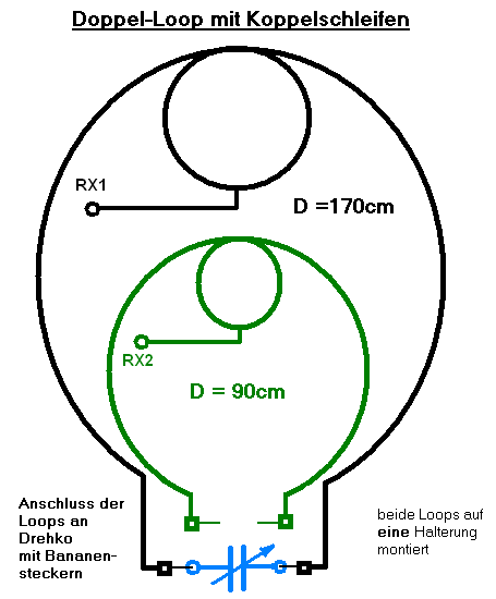

Hallo, kann man eine kleinere Loop bedenkenlos in den Rahmen einer größeren Loop einbauen? (s. Skizze) Ich möchte eine abstimmbare 1,70m-Loop fest auf einen Rahmen montieren. Leider kann man mit dem verwendeten Drehko nur bis etwas mehr als 15MHz sinnvoll abstimmen. Deshalb kam mir die Idee, einfach eine zweite, kleinere Loop (D = 90cm) zusätzlich auf den geplanten Rahmen zu montieren. Es stellt sich dann aber die Frage, in wie weit die grade nicht an den Drehko angeschlossenen Loop die andere Loop beeinflusst...? Was meint ihr dazu? Und wenn man es so aufbaut, was macht man dann mit der grade nicht angeschlossenen Metallschleife? Auf Masse legen oder nicht?

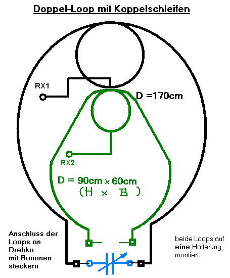

Ist keine direkte Antwort, aber ich habe mal gehört, dass es bei Loops für höhere (KW-)Frequenzen günstig ist, wenn sie nach oben etwas langgezogen sind. (s. Änderung Skizze) Eventuell hilft das, dem Empfang zu verbessern.
Mir wurde mal davon abgeraten ich hatte vor mehrere wicklungen schaltbar zu machen. Die offene spule bedämpft wohl den schwingkreis.
Hallo KLS Es sieht so aus als ob die Antennen hier zur Entkopplung um 90° verdreht sind. http://beifuss.eu/antennenanlage.html
Basti schrieb: > Mir wurde mal davon abgeraten ich hatte vor mehrere wicklungen schaltbar > zu machen. Die offene spule bedämpft wohl den schwingkreis. ehrlich gesagt, ich glaube das nicht! viele loopbauer überziehen ihre loop ja auch mit einem geerdeten aluminium- oder sonstwie-schirm oder benutzen nur den innenleiter vom koaxkabel und legen den schirm auf masse... Winfried J. schrieb: > dito und die 2. Koppelspule ist auch redundant nur geeignet die > Verluste... für höhere frequenzen sollte die koppelspule schon deutlich kleiner sein als bei niedrigen frequenzen, da machen zwei koppelspulen sinn. B e r n d W. schrieb: > Es sieht so aus als ob die Antennen hier zur Entkopplung um 90° verdreht > sind. > http://beifuss.eu/antennenanlage.html auf mich macht es den eindruck, dass die 90-grad-verdrehten spulen jeweils mit einem kondensator verbunden sind, dass ist natürlich was völlig anderes als eine offene loop, die allenfalls als eine art elektrische zusatzantenne oder geerdet als e-feld-schirm dient. die richtige frage sollte hier lauten: "wie kann ich ausprobieren, ob die jeweils offene loop die geschlossene beim empfang stört?" meine antwort wäre: separat aufbauen und für versuchszwecke zusammenstellen. gibt es keine beeinflussungen, dann eine doppel-loop bauen (und einen drehko sparen) :O)
Die jeweils offene Loop dürfte die jeweils geschlossene Loop kaum beeinflussen. Die offene darf aber nicht an Masse, sie muss wirklich offen sein. Die jeweils ungenutzte Auskoppel-Loop muss auch offen sein ( nicht am 50 Ohm Empfängereingang ) Alles was eine geschlossene Leiterschleife ( oder mit 50 Ohm abgeschlossene ) bildet ist schlecht. Die Idee, die zweite Loop um 90° gedreht anzuordnen ist nicht schlecht. So würd ich es wohl probieren.
Eine offene Loop ist nicht wirklich offen, sie schwingt auf ihrer Eigenresonanz. Aber eine um 90° verdrehte Loop verhält sich neutral zur Anderen, weil sich die Magnetfelder aufheben.
Besser sind zuschaltbare Festkapazitäten das funktioniert auf alle Fälle.Mit dem Drehko halt das Bereichstunig machen.
BerndW schrieb: >Eine offene Loop ist nicht wirklich offen, sie schwingt auf ihrer >Eigenresonanz. Aber eine um 90° verdrehte Loop verhält sich neutral zur >Anderen, weil sich die Magnetfelder aufheben. Ok, das stimmt. Nur ist die Eigenresonanz einer offenen Schleife sehr viel höher als die Sollfrequenz der Loopantenne. Daher dürfte man es nicht großartig bemerken. Natürlich wirkt sich aber alles was da in der Loop rumhängt eher negativ aus, das ist klar. Interessant ist in diesem Zusammenhang auch, dass es einmal eine Untersuchungsreihe gab, in der die mechanische Ausführung der Koppelschleife untersucht wurde. Im Bezug auf optimale Anpassung und Effektivität der Kopplung gab es da bisher nämlich kaum Antworten. Es funktioniert halt irgendwie... Die Beitragsreihe war im Heft "Funkamateur", Im Jahrgang 2009 (?).
> die Eigenresonanz einer offenen Schleife sehr viel höher Die Eigenresonanz der Großen fallt irgendwo zwischen 20 und 25 MHz mitten in den Bereich der kleinen Loop. Zur Koppelschleife: http://www.dg1sfj.de/hardware/hw_koppelschleife.html
B e r n d W. schrieb: >> die Eigenresonanz einer offenen Schleife sehr viel höher > Die Eigenresonanz der Großen fallt irgendwo zwischen 20 und 25 MHz > mitten in den Bereich der kleinen Loop. die große loop müsste um die 5µH haben und eine Cp von ca. 5pF, f(r) wäre dann ungefähr 30MHz. wenn die loop aber geöffnet ist (stecker gezogen), vermute ich, dass I und Cp in der praxis unter ihren theoretischen werten liegen => f(r) > 30MHz. könnte also klappen. @Bernd wie hast du die werte geschätzt? ich habe den magnetlooprechner genommen. in der praxis muss man irgendwie rausfinden können, ob die f(r) der großen loop über oder unter 30MHz liegt. hat jemand ideen dazu? meine wäre, mit einem weltempfänger (muss dabei an die große koppelspule angeschlossen sein) den bereich zw. 15MHz und 30MHz zu durchfahren und zu schauen, ob irgendwo ein rauschmaximum existiert. wenn ja, ist das vermutlich die f(r) der großen loop ohne drehko.
B e r n d W. schrieb: > Eine offene Loop ist nicht wirklich offen, sie schwingt auf ihrer > Eigenresonanz. Aber eine um 90° verdrehte Loop verhält sich neutral zur > Anderen, weil sich die Magnetfelder aufheben. wir bauen uns eine platzraubende Monsterantenne fürs Wohnzimmer! ;O))) Jipieeeeeee gerri schrieb: > Ist keine direkte Antwort, aber ich habe mal gehört, dass es bei Loops > für höhere (KW-)Frequenzen günstig ist, wenn sie nach oben etwas > langgezogen sind. Stimmt das?
Ein Kompromiss wäre ein Durchmesser von 1,3 Meter. Die geht dann weiter
als 30MHz, ist aber bei 160m noch nicht soo schlecht.
> B e r n d W. schrieb: >> Eine offene Loop ist nicht wirklich offen, sie schwingt auf ihrer >> Eigenresonanz. @Bernd wie hast du die werte für die offene loop geschätzt?
Hallo, Danke für die vielen Antworten! Wie ich das raushöre, sind zwei Loops in einer auf jeden Fall mindestens an der Grenze zur Grenzwertigkeit. (fast schade, ich hatte auf eine eindeutige Antwort/Sachlage gehofft) B e r n d W. schrieb: >> platzraubende Monsterantenne fürs Wohnzimmer! > Ein Kompromiss wäre ein Durchmesser von 1,3 Meter. Die geht dann weiter > als 30MHz, ist aber bei 160m noch nicht soo schlecht. Das wäre eine Überlegung wert! Müsste man dabei für die niedrigen f eine größere Koppelspule nehmen als für die höheren f? 90-Grad-versetzt ist auch keine schlechte Idee. Die kleinere Loop müsste dann nur schwenkbar sein, um die Antenne zum Wegstellen wieder "flachklappen" zu können. flo schrieb: > meine [Idee] wäre, mit einem weltempfänger (muss dabei an die große koppelspule > angeschlossen sein) den bereich zw. 15MHz und 30MHz zu durchfahren und > zu schauen, ob irgendwo ein rauschmaximum existiert. wenn ja, ist das > vermutlich die f(r) der großen loop ohne drehko. Habe einen digitalen Weltempfänger, der bis 30MHz geht. Wenn er an der Loop hängt, ist es ziemlich still, wenn die Loop nicht auf die Empfangs-f eingestellt ist. Wenn es an zu rauschen, knistern et.c fängt, sind beide auf der selben Frequenz. Leider verwischt der Effekt zu höheren Frequenzen hin. Einen Versuch wäre es aber wert! Könnte man die Resonanz-f der offenen Loop auch mit einem Dippmeter bestimmen?
> wie hast du die werte für die offene loop geschätzt? Auch mit dem Magnet-Loop Rechner. Bei Ergebnisse gibt es die Induktivität und Eigen-C und Gesamt-C. Falls Eigen-C und Gesamt-C fast identisch sind, nähert man sich der Eigenresonanz. Das ist für die Antenne nicht schlecht, denn die Leistung kommt dann schon sehr nah an einen Volldipol heran. Lediglich erhält man beim Abstimmen keinen richtigen Peak mehr. > Leider verwischt der Effekt zu höheren Frequenzen hin. Das ist genau dieser Effekt. Mit den richtigen Abmessungen des Loopmaterials wird das Ergebnis noch genauer. Lediglich die Induktivität und Kapazität der Zuleitungen zum Drehko sind nicht bekannt. Noch eine andere Idee. Wenn man eine mobile, 1.7m Loopantenne aus flexibler Lautsprecherleitung 2mm^2 baut, den Drehko unten anordnet und die Koppelschleife oben an einer Hülse befestigt, welche sich auf dem Kabel verschieben läßt (siehe Skizze), dann kann man die Größe der Loop variieren. Schiebt man die Hülse weit runter, laufen die oberen zwei Kabel parallel, die Induktivität sollte sich dank dem Bifilar-Prinzip fast aufheben die Koppelloop ist an der Hülse befestigt und befindet sich dadurch immer an der oberen Ecke der Raute. Es würde mich interessieren, ob das funktioniert. > Könnte man die Resonanz-f der offenen Loop auch mit > einem Dippmeter bestimmen? Ja. Bei meiner viereckigen Loop mit 1,6m Kantenlänge zeigt das Dipmeter bei abgeklemmtem Drehko 16,4 MHz an. Bei einem dickeren Leiter rutscht die Eigenresonanz nach oben. Gruß, Bernd

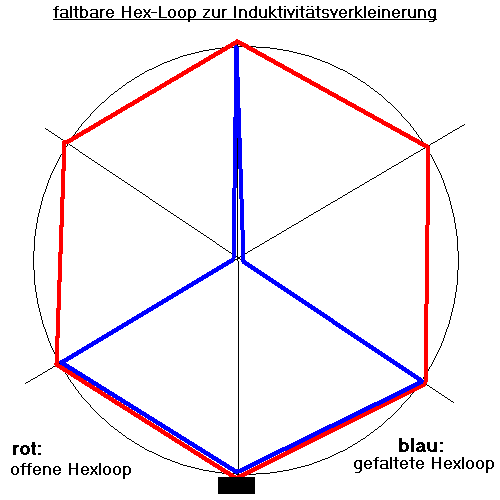

B e r n d W. schrieb: > Noch eine andere Idee. Wenn man eine mobile, 1.7m Loopantenne aus > flexibler Lautsprecherleitung 2mm^2 baut, den Drehko unten anordnet und > die Koppelschleife oben an einer Hülse befestigt, welche sich auf dem > Kabel verschieben läßt (siehe Skizze), dann kann man die Größe der Loop > variieren. Coole Idee! Etwas ähnliches hatte ich mir auch mal ausgedacht, eine faltbare Hexloop, s. Anhang. Deine Idee mit der verschiebbaren Koppelspulen-Hülse ist natürlich super! > Bei meiner viereckigen Loop mit 1,6m Kantenlänge zeigt das Dipmeter bei > abgeklemmtem Drehko 16,4 MHz an Aua, das ist niedrig!!! Du hast nicht zufällig einen Schaltplan für ein einfaches Dipmeter mit Drehspulmessinstrument??? Dann würde ich dann bei mir direkt auch mal nachmessen...

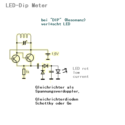

Man könnte das Dipmeter auch mit LED statt Drehspulinstrument aufbauen, Prinzip im Anhang... Bin aber nicht sicher, ob bei 1,5V der Spannungsverdoppler ausreicht... Das aber nur mal nebenbei. :-)

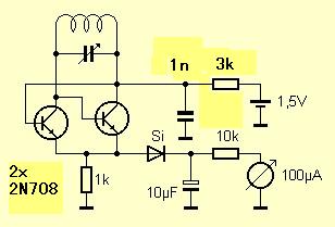

KLS schrieb: > Mein erstes Dip Meter soll allerdings das hier werden: > > http://www.b-kainka.de/bast533.jpg Kurz gesagt, der erste Aufbau funktioniert anscheinend nicht. Der Oszillator vom Dipmeter schwingt zwar und der Zeiger steht auch auf Mitte, wenn 1,5V angeschlossen sind. Auf abgestimmte LC-Kreise reagiert das Dipmeter aber überhaupt nicht, wenn der Bereich (sehr langsam) durchfahren wird. Hm... Was kann es sein, vielleicht doch eine zu simple Schaltung!?! Schließe mal ein Multimeter als Zeigerinstrument an... Möglicherweise sollte auch der 1k-Widerstand an den Emittern anders dimensioniert sein...
> Auf abgestimmte LC-Kreise reagiert das Dipmeter aber überhaupt nicht Der Oszillator muss am Besten hochohmig mit wenig Energie versorgt werde, damit die Schwingung einbrechen kann. Mach wie beim Audion ein Poti in die Stromversorgung, dann so einstellen, daß er gerade noch sicher schwingt. Das Auge zeigt für Helligkeit ein logarithmisches Verhalten. Einen Helligkeitsunterschied von 20% kann man kaum erkennen. Das akustische Feedback sollte gut funktionieren. Mit gutem Gehör kann man 998 und 1000 Hz unterscheiden. > Die kleinere Loop bekommt erst mal einen Quetschko > 30 - 550p, den Bereich wird man wohl noch strecken müssen Der Drehko sollte mindestens bei 5pF anfangen, sonst kommst Du nicht bis 30MHz hoch.
B e r n d W. schrieb: >> Auf abgestimmte LC-Kreise reagiert das Dipmeter aber überhaupt nicht > Der Oszillator muss am Besten hochohmig mit wenig Energie versorgt > werde, damit die Schwingung einbrechen kann. Habe dem Dipmeter nun einen 3k-Vorwiderstand plus 1n-Abblock-C spendiert, damit schwingt es so grade noch. Von Dip trotzdem keine Spur (trotz langsamster Bereichüberstreichung und 2cm Nähe zum Testschwingkreis). > Das Auge zeigt für Helligkeit ein logarithmisches Verhalten. Derzeit ist noch ein großes, empfindliches Zeigerinstrument angeschlossen, bei dem man die allerkleinsten "Zuckungen" registrieren kann (oder besser: könnte). Glaube, ich lege das Dipmeter erst mal auf Eis, es sei denn, du oder jemand anders hätte noch eine gute Idee dazu. (im Moment brauche ich ja auch keins, das Ladderfilter ist erst mal wichtiger). > Der Drehko sollte mindestens bei 5pF anfangen, sonst kommst Du nicht bis > 30MHz hoch. Da ist was dran! Muss dann wohl etwas anderes überlegen. Glaube, der C zur Bereichsstreckung hilft dann auch nicht mehr.
Nachtrag zum Dipper: für einen hochohmigen Oszi wäre ja speziell etwas mit FET geeignet, habe einen Oszillator im Kopf, der mit jFETs arbeitet und wie ein AMV plus LC-Kreis aufgebaut ist (Vackar???). Signal mit einem BiPo auskoppeln und verstärkt zum Zeigerinstrument... http://www.elektronik-radio.de/media/52709e7a9ebd1996ffff8101ac144225.GIF Das hier ist so ähnlich (allerdings mit BiPos), R7 (gemeinsamer Emitterwiderstand) ist mit 220k aber auch extrem hochohmig und außerdem ein Audion mit Poti zur RK/Oszillationseinstellung (kann hier ja durch einen Trimmer ersetzt werden, soll ja immer so grade schwingen, wenn keine fremden resonanten LC-Kreise in der Nähe sind). Und jetzt erst mal zurück zum Ladderfilter :-)
