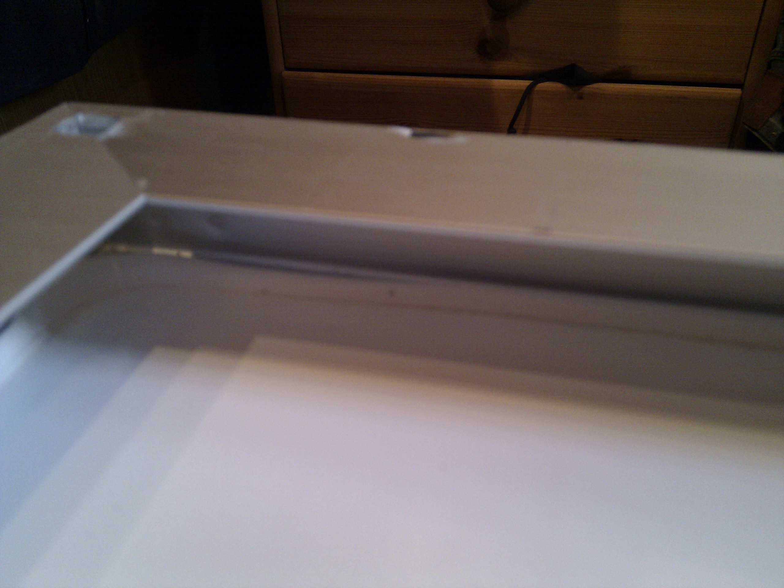

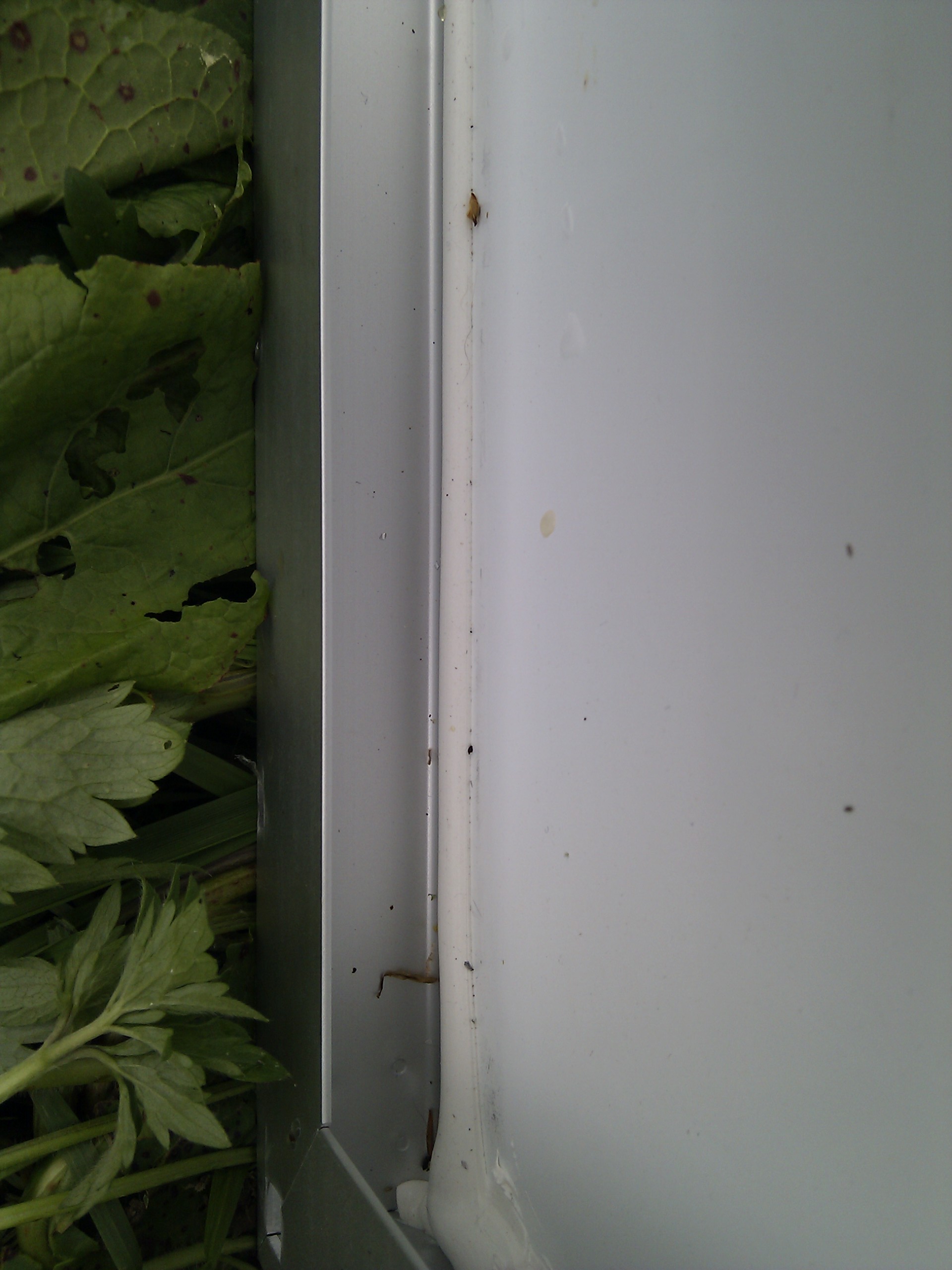

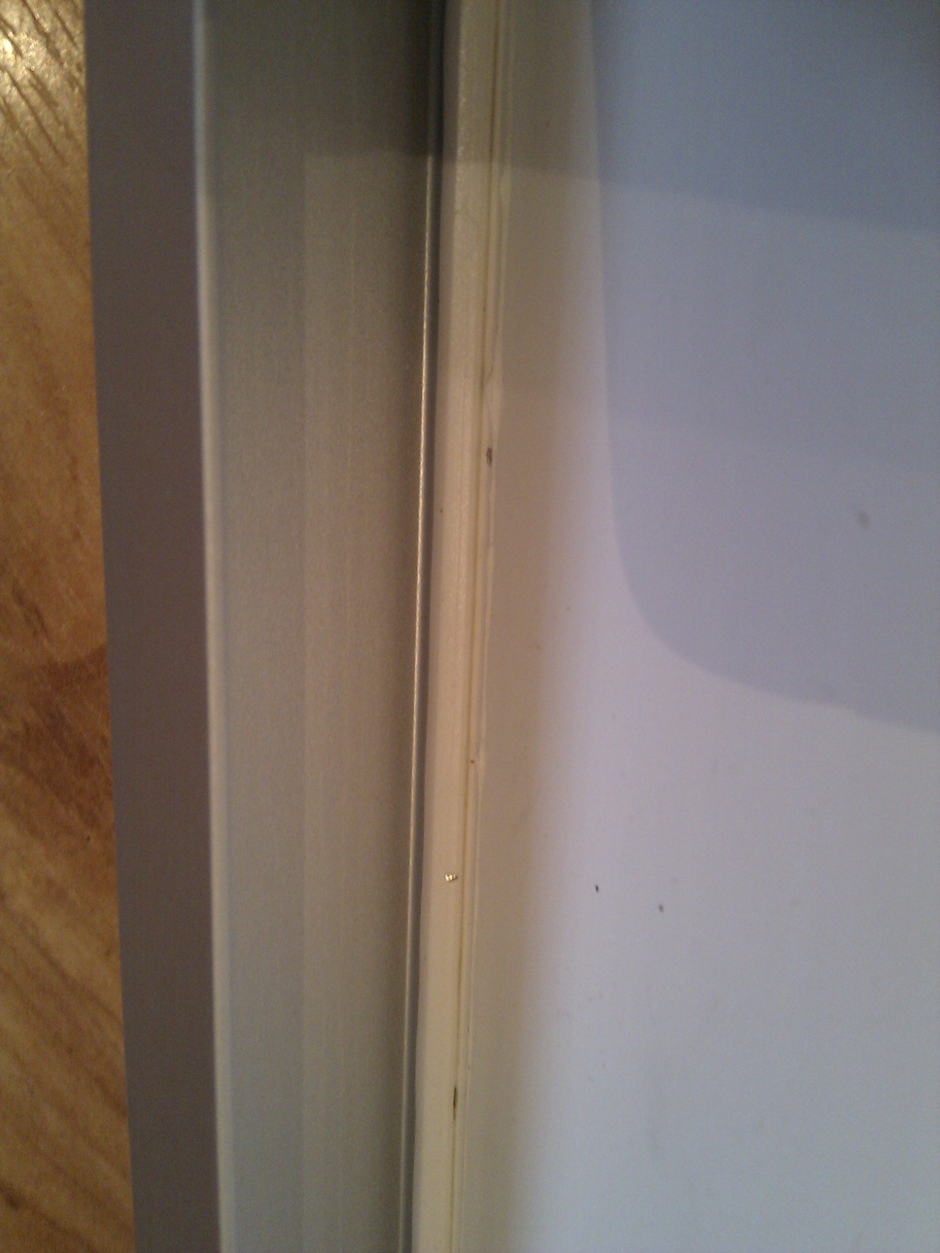

Hallo, ich habe ein sehr günstiges 80W Solarpanel auf ebay ersteigert und möchte wissen, ob ich dem Verkäufer eine positive Bewertung geben kann. Mein Problem ist die Abdichtung zwischen dem Trägermaterial (Polycarbonat?) und dem Alurahmen. Dort befindet sich eine weiße flexible Masse, die einmal um das Panel herumgeht. Sieht aus wie Acryl. Nur sind es 2mm - 5mm zwischen der Dichtmasse und dem Alu? Soll das so sein? Bekomme ich in ein paar Jahren Probleme dadurch? Wofür ist die Dichtmasse gut?
Die fängt, nebst Abdichtung, unter anderem die Ausdehnungen der Stoffe mit unterschiedlichen Ausdehnungskoeffizienten auf.
die panels sind durch die lamination geschuetzt. was die raupe auf der rueckseite bringen soll - keine ahnung. wie siehts denn vorne aus? ist das panel dort an den rahmen geklebt oder wackelt es rum?

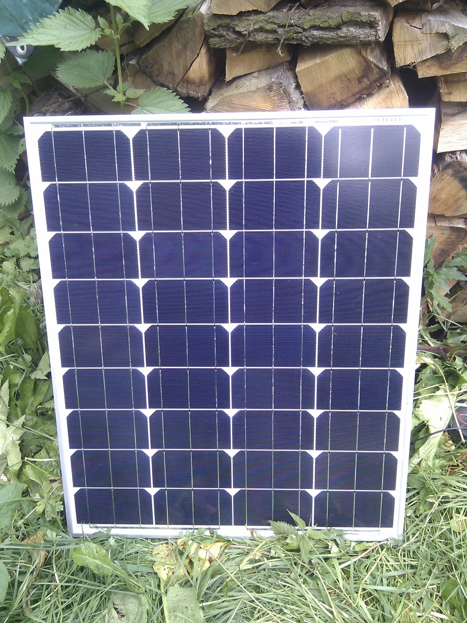

Jetzt hast du uns aber neugierig gemacht, ein paar mehr Infos zum Modul (Abmessungen Leistung Typ u.v.a Preis?) wären schon nicht schlecht. Man könnte dir ja vllt. mal ein paar industrielle Alternativen dazu aufzeigen, bräuchte aber schon ein paar Anhaltspunkte. P.S. die Kamera für die Bilder war wohl eher ein Handy mit miserablem Cam-Teil?
Hallo Elo, es ist ein 80W Solarpanel von ebay, Name ist Lux.Pro DSP-80M. Bezahlt habe ich 66€ + 6,90€ Versand. Das sind nur noch 91Cent/Watt als Einzelstück! Deswegen auch meine Skepsis. U = 18,21 V, I = 4,42 A, 815 x 669 x 35 mm³. Wirkungsgrad angeblich 16%. Das angebliche Sicherheitsglas ist IMO Kunststoff. Bei mir lädt es über eine Diode einen Bleigelakku. In Zukunft kommt noch ein MPPT dazu und eine Wasserpumpe als Verbraucher. Mit so einem großen Panel macht Solar richtig Spaß und die Preise sind auch nicht mehr so krass wie früher. Bessere Bilder sind angehängt. Die Dichtung ignoriere ich weil sie keine Funktion hat.
Von Privat oder mit Rechnung vom FH? Bei Amazon wird das Teil mit fast 100,- gehandelt, also wenn du das wirklich bekommen hast, dann schätze dich glücklich wohl ein Schnäppchen getätigt zu haben. Wenn ich an meinen Fehlkauf vor ein paar Jahren zurückdenke, ein Dünnschicht mit gerade mal 32 Watt für mehr als das doppelte bei Pollin. Der Versand bei dir mit 6,90 € war dann aber auch supergünstig, weil dafür transportiert die Post sowas eigentlich nicht so preiswert? Beachte nur dass die Lade-U am Akku nicht über 14,5 V dauerhaft ansteigt, sonst kocht dir der Akku wech.
Elo schrieb: > Beachte nur dass die Lade-U am Akku nicht über 14,5 V dauerhaft > ansteigt, sonst kocht dir der Akku wech. Bei Bleigehl ist die Spannung glaube ich etwas tiefer bei 13,8 V. Mir kommt das Modul etwas klein vor für 80 Watt. Messe mal den Kurzschlusstrom in der Sonne nach. Denn ich habe ein 60 W Modul und es ist um einiges Größer.
Der Kurzschlussstrom beträgt bei aktueller Witterung 4,68A. Das Panel habe ich dabei auf schräg auf einem Holzstapel zur Sonne ausgerichtet. Der angegebene Kurzschlussstrom von 5,95A ist bei besserer Ausrichtung und mehr Sonne (d.h. nicht Deutschland) wahrscheinlich erreichbar. Ich bin übrigens mit dem Panel mehr als zufrieden. Danke für die hilfreichen Beiträge!
