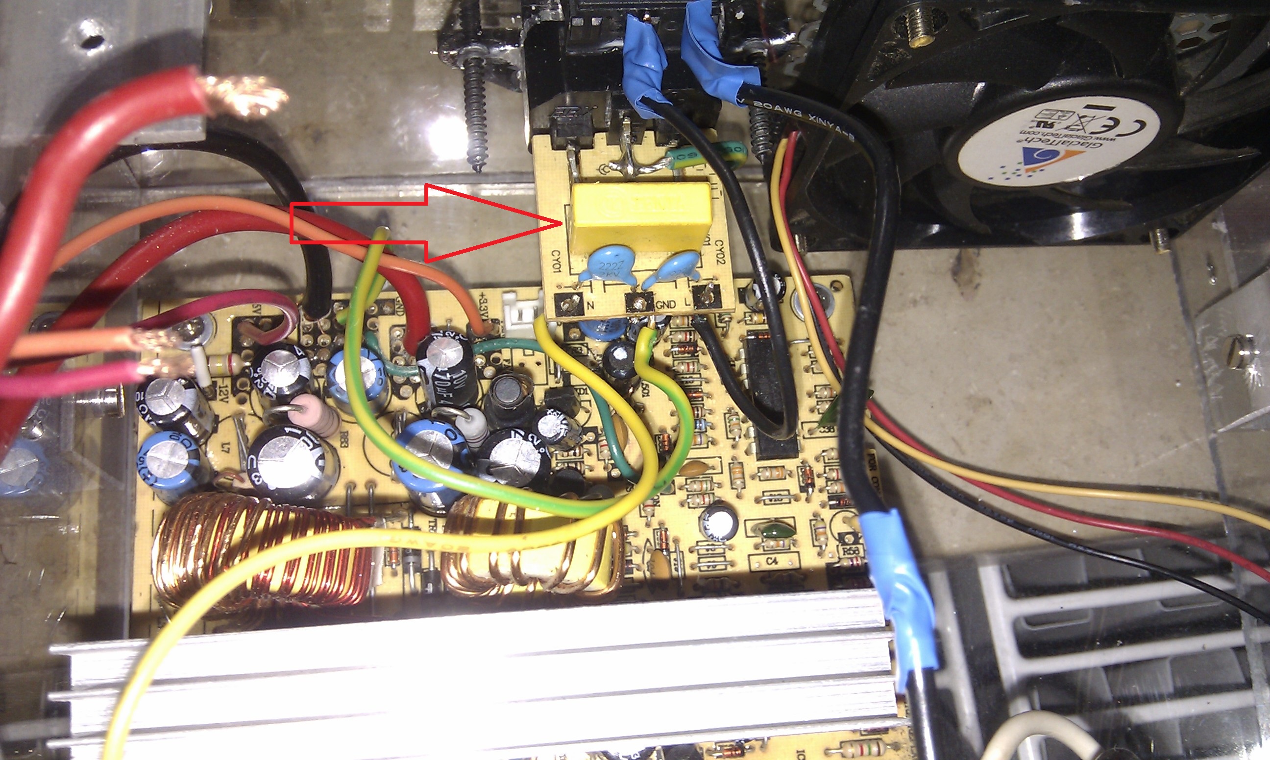

Hallo, ich habe ein altes ATX-Netzteil enteignet um es für ein MP3/Radio-Projekt zu verwenden. Hierzu habe ich die Platine ausgebaut und in mein Plexiglasgehäuse eingebaut. Eigenartigerweise gibt es seit heute ein Kreischen von sich welches deutlich hörbar ist. Zusätzlich dazu beeinflusst es das grafische Display(EA DIP240J-7KLW) dahingehend, dass des den Kontrast drastisch herabsenkt so dass man kaum noch etwas erkennen kann. Entferne ich das Display im laufenden Betrieb wird das Kreischen hochfrequenter. Ich kann das kreischende Bauteil nicht genau ausmachen aber ich vermute dass es das im Bild markierte ist. Kann mir jemand sagen, was das sein könnte und wie ich es beheben kann? Versagt das Netzteil vielleicht weil es bei Zimmerlautstärke durch die Endstufen kaum belastet wird? Ich habe mich beim Elektronik-laden um die Ecke beraten lassen. Dort wurde mir der Kauf eines 230V~ -> 12V= max. 20A Netzteils geraten welches speziell für die Montage innerhalb eines Gehäuses gedacht ist. Ich hätte auch direkt zugeschlagen wenn die Abmessungen 207x98x52 nicht zu groß wären insbesondere da es eine aktive Lüftung schon onboard hatte. Gibt es soetwas vielleicht auch in kompakterer Form? Gruß Franz
Franz schrieb: > ich habe ein altes ATX-Netzteil enteignet um es für ein > MP3/Radio-Projekt zu verwenden. > Eigenartigerweise gibt es seit heute ein Kreischen von sich welches > deutlich hörbar ist. Möglicherweise ist die Belastung des Netzteils zu gering. So oder so, ein Computernetzteil ist für Audioprojekte schlecht bis gar nicht geeignet. Typischerweise benutzt man da Netzteile mit normalen 50Hz Trafos. Gruss Harald
Schau Dir mal die Elkos ganz genau an... Sind das Kratzspuren auf dem Kupferlackdraht von der linken Spule?

hinz schrieb: > Klasse Störsender! Vielen Dank für diesen wertvollen Beitrag. Kratzer kann ich nicht erkennen. Bisher funktionierte alles wunderbar. Die Audioqualität war absolut zufriedenstellend. Könnt ihr mir vielleicht eine alternative Lösung empfehlen. Super wäre eine die ich nicht erst selber bauen muss... Gruß Franz

>Schau Dir mal die Elkos ganz genau an... Die sehen nicht mehr ganz Taufrisch aus, jedenfalls auf dem Bild. >Die Audioqualität war absolut zufriedenstellend. Man braucht immer einen Vergleich, höre dir dazu mal eine hochwertige Anlage an... Auch die Lautsprecher machen himmelweite unterscheide, es kommt nicht nur auf die Endstufe an. >in mein Plexiglasgehäuse eingebaut >>Die viel zu langen Schrauben >>Isolierband >>die Art und Weise der Verdrahtung Wenn du das Teil einem Bekannten zeigst der zu Besuch da ist und Ahnung hat wird der vielleicht aus Höflichkeit nichts sagen aber sich genau so etwas denken.

Ohne das jetzt einschließlich euerer Kleinkriege gelesen zu haben: Das sieht doch ein Blinder, daß da die Kondis dicke Backen haben. Die würd ich zuerst mal tauschen, ich wette danach quietscht auch nichts mehr. Was den Aufbau angeht - find ich auch eher laienhaft. Tolle Idee, aber die Feuerwehr die den Krempel unter Umständen mal zusammen mit dem Rest des Wohnblocks löschen muß freut sich bestimmt weniger. Ich find wenn man sowas schon modifiziert sollte das Hand und Fuß haben - und der Bastler ein wenig Ahnung davon.

Zum Problem von "Franz" Die Glättungs-Cs wölben bereits ihr Deckelchen. Sprich die Elkos sind hinüber - vermutlich aufgrund des fortgeschrittenen Alters des Netzteils. Du hast zwei Möglichkeiten: 1) Tausche alle Elkos (i.d.R die sekundärseitig sitzenden Glättungs-C's) und ersetze diese durch Low-ESR Cs gleicher Kapazität. 2) Aufgrund der Preise für ATX-Netzteile - kauf Dir ein neues!

>Ich kann das kreischende Bauteil nicht genau ausmachen aber ich vermute >dass es das im Bild markierte ist. In der Regel findet man solche Bauteile wenn man beispielsweise einen Schraubendreher an das Gehäuse hält. Dann wird der Ton lauter, oder anders wenn man das richtige Bauteil erwischt. Aber aufpassen auf Kurzschluss/Stromschlag. Grüsse Martin
Martin Haag schrieb: > In der Regel findet man solche Bauteile wenn man beispielsweise einen > Schraubendreher an das Gehäuse hält. Dann wird der Ton lauter, oder > anders wenn man das richtige Bauteil erwischt. Aber aufpassen auf > Kurzschluss/Stromschlag. Oder noch luxuriöser: Ein Stethoskop.
Manchmal sinds auch Spulen die herumschwingen. Angeblich hilft da oft ein kleiner Tropfen Lack oder so, und dann hat sichs ausgesummt
