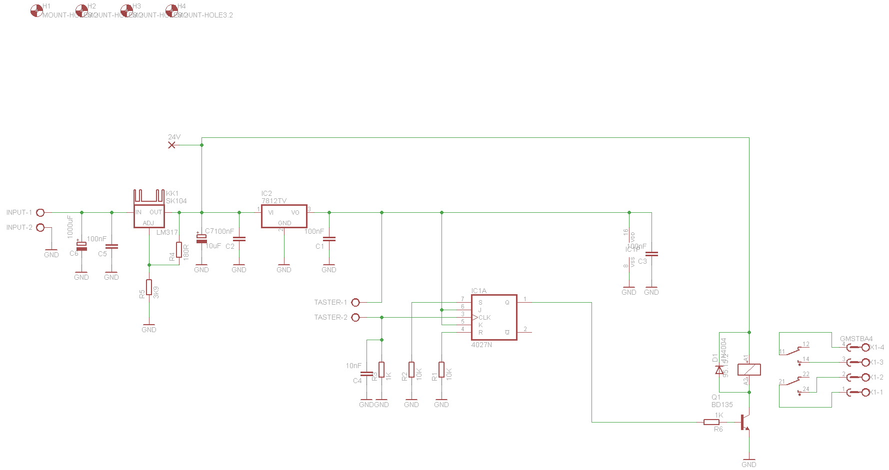

Habe heute Nachmittag eine kleine Schaltung gebaut um mit einem Taster die Ausgangspannung ein und ausschalten. Wielleicht kann jemand brauchen.
Schick. Dir ist aber klar, daß Du hier in einem µC-Forum bist und der einfache Einsatz eines schnöden CMOS-ICs ohne jede KI daher völlig unakzeptabel ist? ;) **kicher und wegrenn**
Hier noch eine einfachere Version: http://www.eevblog.com/2012/03/30/eevblog-262-worlds-simplest-soft-latching-power-switch-circuit/ Oder das ganze als Luxus-Version: http://www.linear.com/product/LTC2951 Wobei es in der Produktfamilie noch einiges mehr gibt.. Schöne Grüße Jan

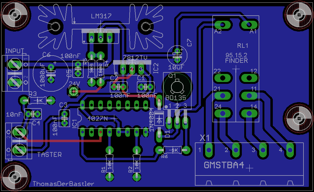

Hallo, naja, wenn das Leiterplattenlayout jetzt noch so wäre, daß man auch z.B. Netzspannungen damit schalten könnte ohne den ganzen Kram incl. Taster netzspannungssicher auslegen zu müssen, wäre es recht gelungen. Wenn mir jetzt noch der Zweck des "Riesenkühlkörpers" am LM317 klar werden würde, wäre es noch schöner. Bei max. 40V in (LM317-Grenze) und 12V Out vom müßte das Ding ja mehrere 100mA verbrauchen, um sovil in Wärme am LN317 umzusetzen. Gruß aus Berlin Michael
Es würde sicher auch ein 12V-Relais reichen, dann könnte der Schaltungsteil mit dem LM317 entfallen.

Danke für die Kommentare. Warum die Schaltung so aufgebaut wurde..weil ich so ein Relais da habe und Cmos liegt auch "nutzlos" herum. LM317 habe auch noch ca 20 Stück. Ganz klar hätte ich auch einen 555 oder sogar einen tiny nehmen können.
> naja, wenn das Leiterplattenlayout jetzt noch so wäre, daß man auch z.B. > Netzspannungen damit schalten könnte Sollte kein großes Problem sein das nachzuholen: In den verbauten Sockel passen (bereits/nur) 250V-Relais und auf dem Platinchen ist noch genug Platz um selbigen bereits vorhandenen Sockel adäquat auf Abstand zu schieben. Ich hoff mal der TO will mit dem obigen Layout keine Netzteile im Sinne von Netzspannung schalten..
Ja ich weiss, die Platinie ist nicht für 230V ausgelegt ist. Hintergrund : Das Gehäuse wo ich das Zeug einbauen will, hat schon einen Schalter für Netz...dies ist einfach "nice to have "
> Ja ich weiss, die Platinie ist nicht für 230V ausgelegt ist. > > Hintergrund : Das Gehäuse wo ich das Zeug einbauen will, hat schon > einen Schalter für Netz...dies ist einfach "nice to have " Das ändert nichts daran, daß Du beim Spielen mit Netzspannung die Design Rules für die sichere elektrische Trennung zwischen Netz und Kleinspannung einhalten mußt. Sonst kriegst Du oder irgendwer sonst irgendwo einen geballert ohne zu wissen wieso weil sich der Strom seine Wege gesucht hat und dann ists mit dem Spaß ganz schnell vorbei. Klar, jetzt bin ich wieder der Spielverderber... So gerne wie ich auch über Missgeschicke mitlache, 230V an den Fingern sind definitiv nicht witzig! Es ist doch überhaupt kein Problem, den Bereich um das Relais 230V-tauglich zu machen...
Ben : wer redet hier von 230 V Anwendung ? Du alleine... Thomas der Bastler schrieb: > Habe heute Nachmittag eine kleine Schaltung gebaut um mit einem Taster > die Ausgangspannung ein und ausschalten.
Achsooo, jaaa wenn Du natürlich alle Deine damit geschalteten NETZTEILE an 42V betreibst weil bei Euch in der Provinz seit der AKW-Abschaltung nicht mehr mehr aus der Dose kommt dann brauchste das natürlich nicht zu machen................ **grummel**
Ben _ schrieb: > Achsooo, jaaa wenn Du natürlich alle Deine damit geschalteten > NETZTEILE an 42V betreibst weil bei Euch in der Provinz seit der > AKW-Abschaltung nicht mehr mehr aus der Dose kommt dann brauchste das > natürlich nicht zu machen................ **grummel** Meine Fresse.....
Thomas der Bastler schrieb: > Habe heute Nachmittag eine kleine Schaltung gebaut um mit einem Taster > die Ausgangspannung ein und ausschalten. Er will ja die Ausgangsspannung ein- und ausschalten...
