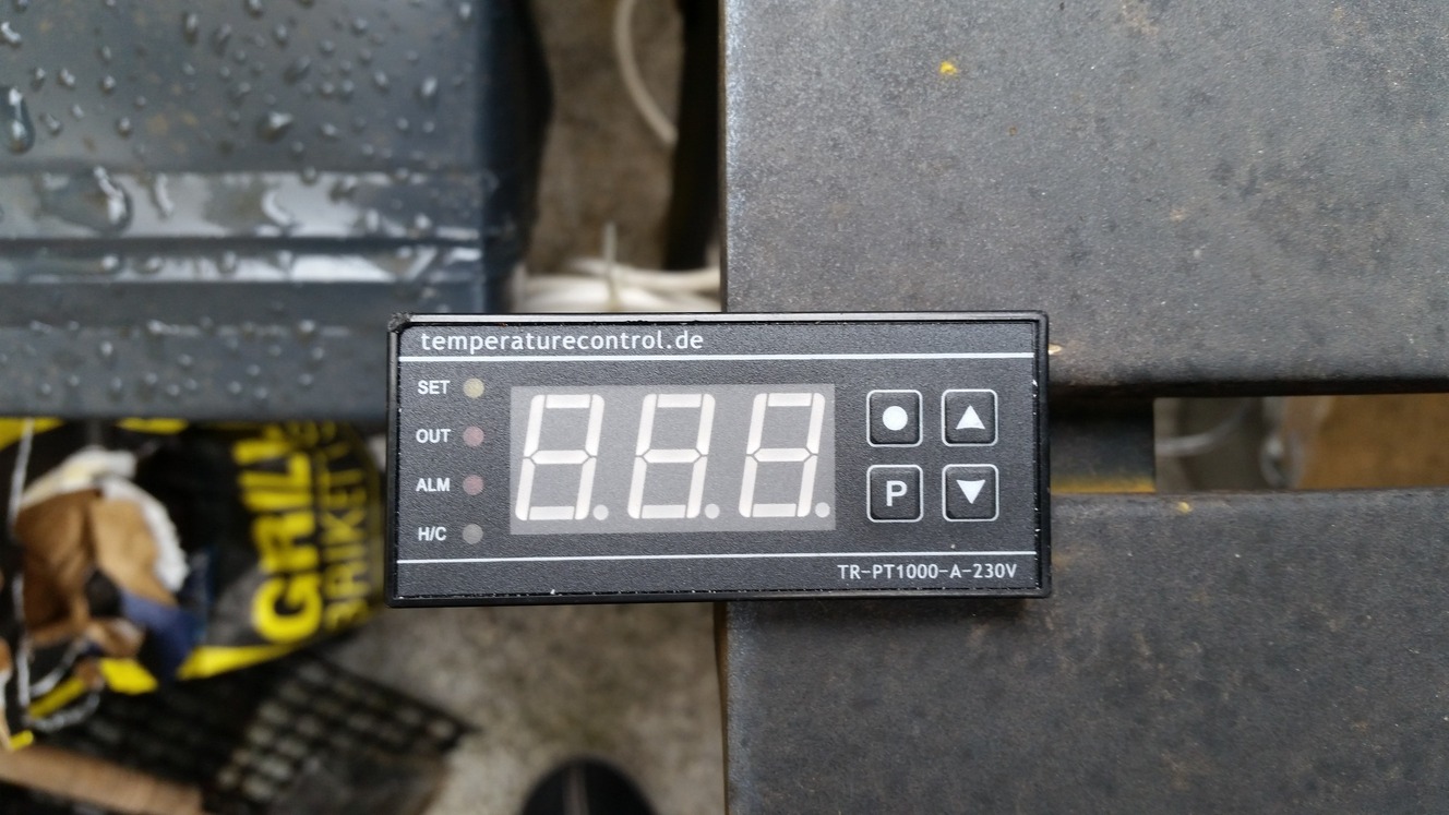

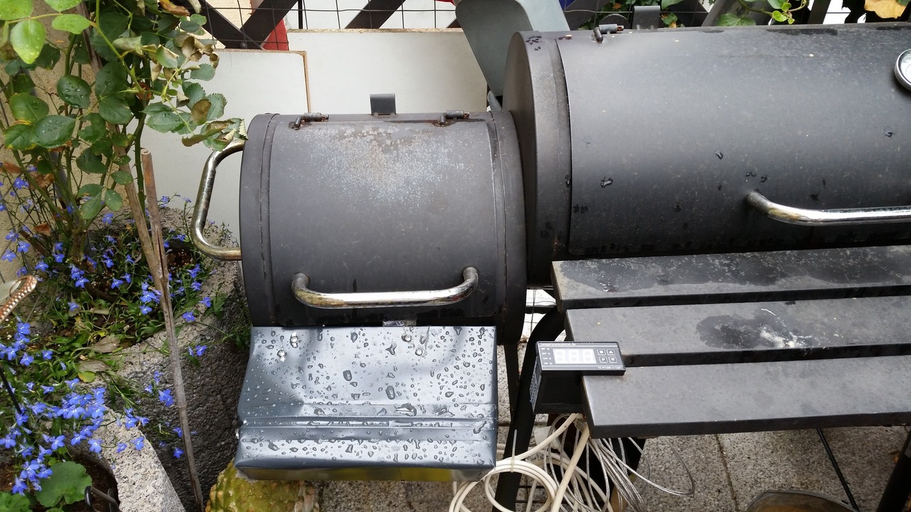

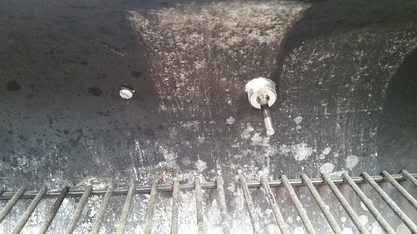

von Werner (Gast)
habe auch lange gesucht und nix gefunden. Bin dann hergegangen und habe
mir eine Temperatursteuerung inkl. Sensor bis +600° C besorgt den
Vertikallüfter hatte ich. Ein paar Veränderungen am Smoker und das Ding
montiert. Kann  jetzt meine Temperaturen +- 10°C einwandfrei halten ohne
groß an den Klappen zu spielen. Kostenpunkt des Ganzen ca. 60.- €
Gruß Werner
