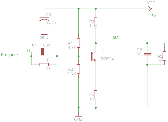

hallo zusammen! also, jetzt habe ich schon meinen Treiber als Schlatung gemacht... der bis 8Mhz funktionieren soll... ich habe es mit LTSpice simuliert und bei hochen Frequenzen funktioniert es optimal! kommt draußen was ich erwarte.. also kommt am Ausgang mein Rechtecksignal mehr oder weniger 1 zu 1 zu dem ich am Eingang gebe.. aber ab 150kHz nach unten, kommt es nicht mehr... kann sich jemand die Schaltung anschauen und villeicht mir sagen an was das liegt? ich hab schon mit der Schaltung gespielt, und habe es bei der kleineren Frequenzen auch geschafft wenn ich R3=75 Ohm und R4= 11 Ohm dimensioniere, aber dann funktionieren die höhen Frequenzen wieder nicht! ich würde gern wissen ob es irgendwie für alle Frequenzen geht ohne Jumper zu benutzen! Viele Grüße! =)

ja, es geht um Signale.. die schaltung wird mit 5V versorgt... später wird die schaltung in verbindung mit einem µC sein, aber jetzt brauch man nur dass das Signal (als Rechteck) dass am eingang reinkommt, genauso wieder rauskommt... bei frequenzen bis zum 8Mhz... (1:1 Vertärkung)...
Warum nimmst du denn nicht einfach einen Operationsverstärker? Sollte doch deutlich besser funktionieren. Und bis 8 MHz sollte das dann auch kein Problem sein.
Zeta M. schrieb: > also kommt am Ausgang mein > Rechtecksignal mehr oder weniger 1 zu 1 zu dem ich am Eingang gebe.. Das ist merkwürdig. Ein Transistor in Emitterschaltung sollte eigentlich invertieren und nicht 1:1 durchleiten. Vermutlich übersteuerst Du ihn. Was kommt denn wirklich rein und raus (in Volt)? Eine Treiberstufe solle ja etwas verstärken, also mehr Strom und/oder mehr Spannung. Wie groß ist denn die Verstärkung dieser Schaltung bei 8MHz? Peter
Zeta M. schrieb: > aber jetzt brauch man nur dass das Signal dass am eingang > reinkommt, genauso wieder rauskommt... Das hört sich für mich irgenwie nach "Drahtbrücke" an... Ist das geheim, was das für ein Signal ist? Welche Amplitude, Wellenform und Frequenz hat "das Signal"? Kurz: woher kommt "das Signal"?
