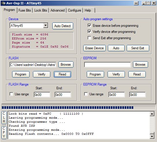

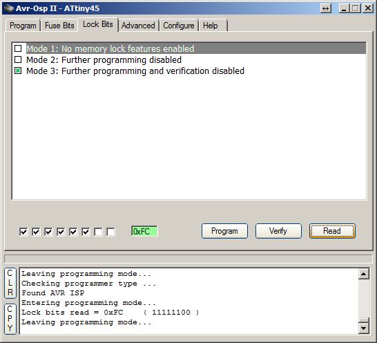

Hallo, kann mir mal jemand sagen wie dir Lockbits heißen zum verhindern des auslesens des Codes? ich benutze zu übertragen "AVR-OSP-II" und da werden mir nur 3 angezeigt: Mode 1: No memory lock features enabled Mode 2: Further programming disabled Mode 3: Further programming and verification disabled kann es sein das der ATTiny45 sowas nicht hat?
...heißt Überprüfung... jedoch der atmega8 hat lockbit die heißen application protection mode... dachte das wäre es...
lockbit gesetzt Mode 3: Further programming and verification disabled (0xFC) und man kann den code immernoch "runterladen"

ja das ist ja klar...aber das hindert nicht dritte daran den code auszulesen....und das will ich verhindern...
Hi >ja das ist ja klar...aber das hindert nicht dritte daran den code >auszulesen....und das will ich verhindern... Mann. Wenn eine Überprüfung verhindert wird, dann wird auch das dazu notwendige Lesen verhindert. MfG Spess
> Mode 2: Further programming disabled > Mode 3: Further programming and verification disabled Ich denke das ist ein Fehler in der Anleitung. Soll wohl bedeuten: Mode 2: Further reading disabled Mode 3: Further reading and verification disabled
Achtung! Man kann ihn immer auslesen, nur das bei einem gesetzen lockbit unsinn rauskommt.
so soll es heißen Mode 2: Further reading disabled Mode 3: Further reading and verification disabled

>wird es aber nicht....Mann....hab man 2 bilder rangehangen
Hast du schon mal überprüft, was du da liest?

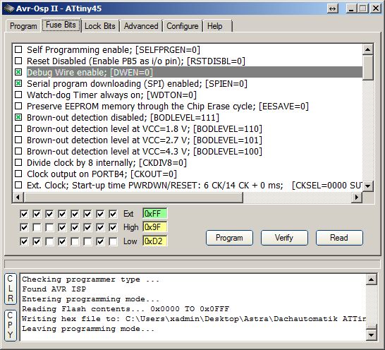

Peter II schrieb: > Achtung! > > Man kann ihn immer auslesen, nur das bei einem gesetzen lockbit unsinn > rauskommt. achso...? so versuche jetzt mir gesetzten LockBits und DebugWire
Peter II schrieb: > Achtung! > > Man kann ihn immer auslesen, nur das bei einem gesetzen lockbit unsinn > rauskommt. Alles klar...geht jetzt...habe nicht gewust das das auslesen trotzdem klappt....aber kommt hat nur Müll raus...Danke Euch!
Hi >achso...? >so versuche jetzt mir gesetzten LockBits und DebugWire Unsinn. Mach doch mal ein Verify. MfG Spess
spess53 schrieb: > Hi > >>achso...? >>so versuche jetzt mir gesetzten LockBits und DebugWire > > Unsinn. Mach doch mal ein Verify. > > MfG Spess geht doch nicht...habe versucht den runtergeladenen code wieder hochzuladen und danach reagiert der attiny45 nicht mehr...wird auch nicht mehr erkannt... toll
Hi >geht doch nicht...habe versucht den runtergeladenen code wieder >hochzuladen und danach reagiert der attiny45 nicht mehr...wird auch >nicht mehr erkannt... toll Hattest du Debugwire aktiviert? MfG Spess
Hi
>meinte debugwire und "Further programming and verification disabled"
Dann hast du dich ausgeperrt. Das Rücksetzen geht nur über
HV-Programmierung oder einen DW-fähigen Debugger.
Man sollte schon wissen, was man tut.
MfG Spess

ok...nun mit NUR "Mode 3: Further programming and verification disabled" funktioniert es...es wird zwar was runtergeladen...ist jedoch nur müll...
>Und nein, ich gebe keine so destruktiven Tipps wie egberto, aber vor >solchen Typen ist man nie sicher. @Hannes Lux jetzt mal ganz vorsichtig - und noch mal genau lesen!! Ich habe geschrieben, das DBWire aus sein muß!!! Wie es im Datenblatt steht!! Wenn er es trotzdem einschaltet, kann ich ja wohl nichts dafür!
egberto schrieb: >>Und nein, ich gebe keine so destruktiven Tipps wie egberto, aber vor >>solchen Typen ist man nie sicher. > > @Hannes Lux > > jetzt mal ganz vorsichtig - und noch mal genau lesen!! > Ich habe geschrieben, das DBWire aus sein muß!!! > Wie es im Datenblatt steht!! > > Wenn er es trotzdem einschaltet, kann ich ja wohl nichts dafür! Da hat er recht...haben wir wohl alle falsch gelesen... war am Anfang irritiert weil man trotzdem was runterladen konnte...
egberto schrieb: > jetzt mal ganz vorsichtig Muss ich jetzt Angst haben? > - und noch mal genau lesen!! > Ich habe geschrieben, das DBWire aus sein muß!!! Das stimmt zwar, aber mit aktivem DW läuft der AVR gar nicht, zumindest nicht ohne angeschlossenen Debugger. Somit ist der Hinweis auf die DW-Fuse eine unnötige Irreführung, da in diesem Kontext völlig irrelevant. > Wie es im Datenblatt steht!! Damit hat Sun6 aber leider (noch) Probleme, zumindest beim Finden der relavanten Infos. > > Wenn er es trotzdem einschaltet, kann ich ja wohl nichts dafür! Das hätte er ohne Deinen Hinweis sicher nicht gemacht... ...
