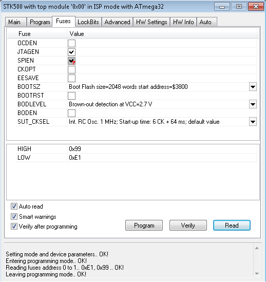

>> Du hast auch die Fuse Teile/8 rausgenommen? > wo rausgenommen? Siehe AVR Fuses. Die muss man richtig setzen, wenn man einen Quarz nutzt.
Okay, das dürfte wohl das Problem sein, auf was muss ich es denn genau stellen?
Hi >Okay, das dürfte wohl das Problem sein, auf was muss ich es denn genau >stellen? Okay, der hat das nicht. Aber, Was meinst du denn, mit welcher Frequenz dein ATMega läuft? MfG Spess
Kann ich Ext. Crysztal/Resonator High Freq.; Start-up time: 16K CK -64ms nehmen? Mir ists leider schonmal passiert dass ich danach keinen Zugriff mehr auf einen Prozessor hatte, deswegen frag ich lieber bevor.
Hi Dann stellst du bei den SUT_CKSEL Ext. Crystal/Resonator High Freq.; Start-up time: 16K CK + 64 ms ein und änderst #define F_CPU 1600000L //Takt 1,6MHz in #define F_CPU 16000000L //Takt 16MHz um. MfG Spess
Welche Frequenz muss man den Anlegen um es wieder zu reaktivieren? Ich versuchs gerade mit 250Hz Funktioniert aber nicht.
Hast du an die beiden Kondensatoren am Quarz gedacht? Kannst du mal ein Bild vom Aufbau machen, besonders den Teil mit Quarz und Anschluss am Controller?
so jetzt läuft er wieder am Internen Takt, aber das hat das Problem nicht wirklich gelöst!
