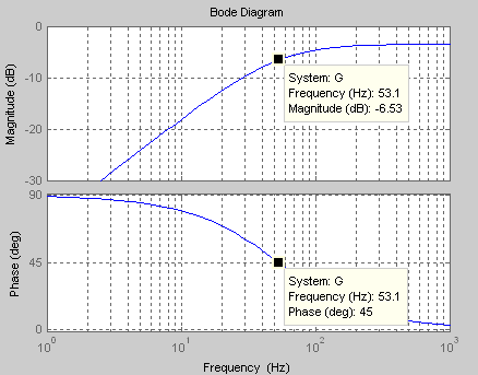

Hallo, kann mir bitte jemand mit Matlab ein Bode Diagramm folgender Schaltung Plotten? Sollten eigentlich nur 3 Zeilen Code sein bekomme aber nur sinnlose kurven raus. --------R1---------- | | | | L R2 | | -------------------- R1=50 Ohm R2= 100Ohm L=100mH gruß

ich hab es mittlerweile gelöst. ich Idiot hatte vergessen s=tf('s') zu setzen. hat sich also jetzt erledigt. Danke trotzdem für eure Hilfe. Und mit Last ist der R2 gemeint. Ohne R2 ist es nur ein ganz normaler Hochpass

s=tf('s'); k=1/3; p=1.5 L=100e-3; G=k*s*p*L/(50+p*s*L); bode(G); grid; ich hab die aufgabe allerdings erst auf papier gerechnet
Ich habe für L=100mH und R1=50 Ohm genommen. Der Plot gilt für verschiedene R2 von 500 bis 10Ohm, wobei der grüne Graph R2=100 entspricht. MFG
Hallo Ralf, leider ist dein Ergebnis falsch. Auch die Ergebnisse von Fralla sind falsch. Falsche Werte genommen? Hier die richtige Lösung. R1=50; R2=100; L=0.1; T1=L/R1; T2=L/(R1*R2/(R1+R2)); s=tf('s'); G=s*T1/(1+s*T2); bode(G); grid;
ok mein k war falsch K=0.667. Allerdings geht meine Amplitude nur bis -5 Dezibel hoch. Deine geht bis zur 0. Kannst du mal dein Code posten?
Bei mir geht die Kurve bis 20*log10(2/3)=-3.5218dB . So ist es auch richtig.
Hier noch eine "schönere" Umformung von G mit einer einzigen Zeitkonstante T. R1=50; R2=100; L=0.1; T=L/(R1*R2/(R1+R2)); s=tf('s'); G=R2/(R1+R2)*s*T/(1+s*T); bode(G); grid;

Die maximale Amplitude war schon richtig in meinem Bild. Aber ja, ich
hab statt 100mH 100µH genommen. Was ja nur den Pol verschoben hat.
1 | G=tf([L/R1 0],[L*(R1+R2)/(R1*R2) 1]) |
was der Darstellung in
entspricht Besser finde ich aber diese Normalform
1 | G=tf([R2/(R1+R2) 0],[1 1/L*R1*R2/(R1+R2)]) |
Weil man sofort die Verstärkung im Durchlassbereich ablesen kann 20*log10(R2/(R1+R2)). Sieht man aber auch gleich wenn dir Drossel offen ist... MFG Fralla
