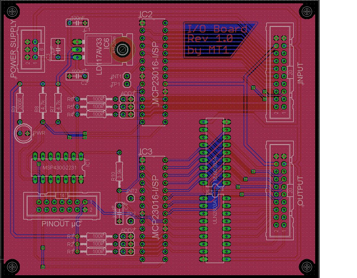

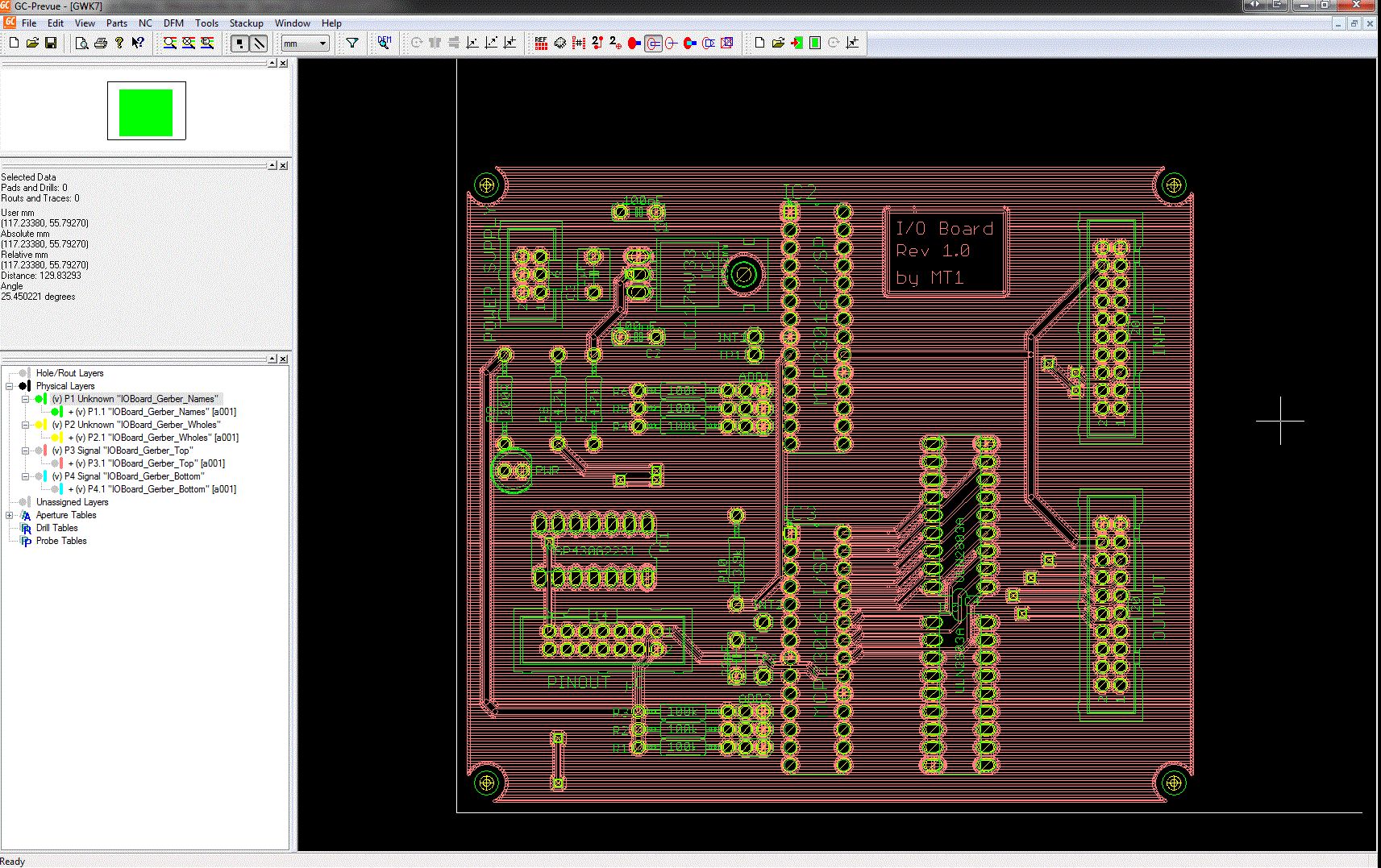

ich habe jetzt meine erste Schaltung in Eagle entworfen und soweit auch
fertig. Jetzt wollte ich mal schauen wie die Gerberfiles so aussehen und
habe sie mir mit dem GC-Prevue angeschaut. Irgendwie hätte ich gedacht,
dass dann nur die zu fräßenden/ätzenden Konturen sichtbar sind aber das
ist ja anscheinend anders. Ich wollte hier nur mal fragen, ob das
Gerberfile so stimmt. Wäre nämlich blöd wenn ich die Platine fertigen
lasse und dann die Massefläche weggefrätzt ist.
Btw. wenn wer lust hat kann er sich gerne meine Schaltung und mein
Layout anschauen. Ist ja mein erstes und es sind bestimmt ein haufen
Fehler drin. Bin für jeden Verbesserungsvorschlag dankbar.
Die Platine soll als I/O Platine dienen und an den Ausgängen etwas
größere Relais ansteuern. Versorgt wird das ganze über eine
12VDC-Batterie. Der µC selbst läuft min 3,3V. Deswegen der
Festspannungsregler.
Mfg
Michael
von Bernd W. (berndwiebus) Benutzerseite
Hallo Michael.
Nein. Gerber stellt die Leiterbahnen, Pads und Flächen als Vektorgrafik
dar.
Das heisst, es gibt "Draws" wo Anfang und Ende und eine Blende, die
Breite des "Strichs", gegeben ist, und "Blinks", wo nur eine Position
und eine Blende gegeben ist. Damit werden dann "Punkte", z.B. für Pads
gesetzt.
Flächen werden durch das Aneinanderlegen von Draws erzeugt.
Damit werden dann die Kupferflächen "hingemalt".
Grundsätzlich lässt sich in Gerber eine positive oder negative lage
definieren. Im allgemeinen Positiv....Gerber stellt das dar was bleibt,
aber manchmal auch negativ, zum Beispiel bei den Pastenschablonen für
Lötpaste oder Kleber.
Du kennst: http://www.mikrocontroller.net/articles/Gerber-Tools ?
Manchmal ist es sinnvoll, mehr als einen Gerberviewer zu verwenden.
Und gerade http://gerbv.geda-project.org/ enthält für Anfänger viele
nützliche Hinweise.
Ebenso ist es nützlich, sich die Beschreibung des Gerber Formates einmal
durchzulesen, und sich dann ein Gerberfile mit dem Editor anzusehen.
Nein, ich plädiere nicht dafür, Gerberfiles ohne Not von Hand zu
editieren (obwohl das möglich ist), sondern weil das eine gute
Vorstellung davon gibt, was man da eigentlich macht.

Hat sich schon wer die Schaltung und das Layout angeschaut und evtl. ein
paar Fehler entdeckt bzw. Verbesserungsvorschläge?
von Frank L. (florenzen)
Top und Bottom sind identisch, vielleicht hast du aber nur beim Anhängen
der Daten einen Fehler gemacht.
Die Pads und Vias fehlen.
Die Bohrungen fehlen.
Oben links an IC6 sitzt ein Via halb in einem Pad. Ist das so gewollt?
Gruß,
Frank

Außerdem sind deine Daten aus dem Anhang fehlerhaft. Du hast
irgendwelche Bohrsymbole in den Kupferlagen drin, die gehören da nicht
hin und das Drill-File wird üblicherweise im Format Excellon oder
Sieb&Meier gespeichert und nicht als Gerber. In deinem Drill-File sind
Bohrsymbole im Gerber-Format gespeichert, da gehören aber nur
Koordinaten und Durchmesser rein.
Außerdem kann (muß man nicht) man auch noch zwischen durchkontaktierten
(DK) und nicht durchkontaktierten (NDK) Bohrungen unterscheiden die dann
jeweils, du ahnst es schon, in eine eigene Datei kommen.
Ebenfalls fehlt der Umriss (also der Rand der Leiterkarte), je nach
Hersteller entweder in einer eigenen Lage oder zusammen mit den
Kupferlagen (nachfragen!).
Die Lötstopmaske(n) und der Bestückungsdruck sind zwar nicht zwingend
für die Funktion deiner Schaltung erforderlich, sehen aber gut aus ;-)
und sollten ebenfalls je in eine eigene Datei.
