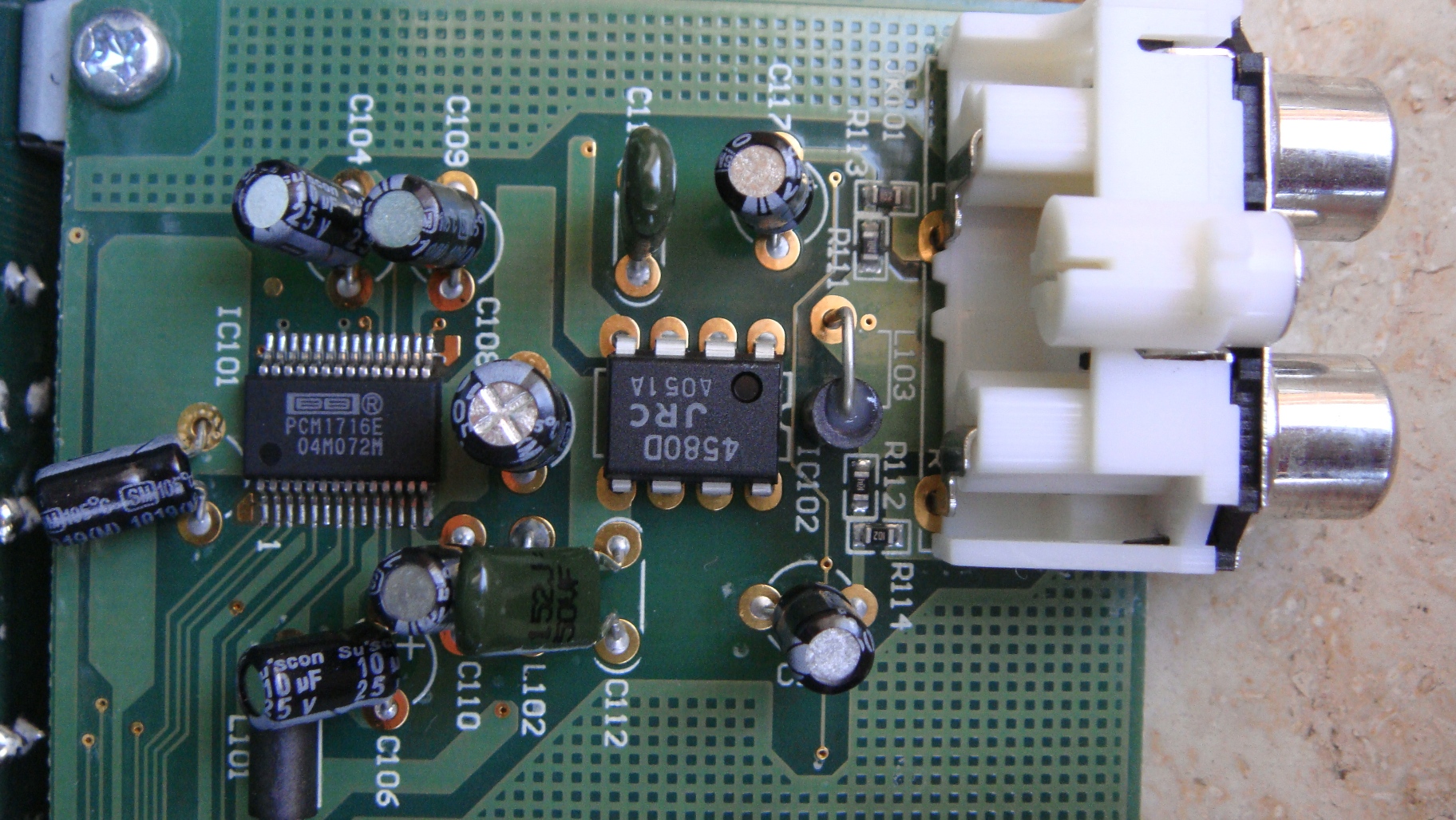

von Dominik S. (x-domi-x)

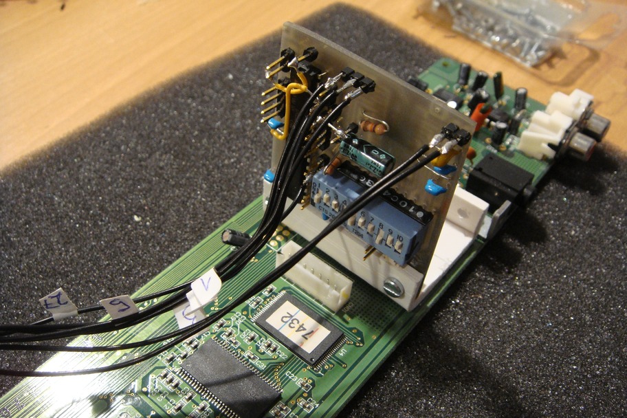

Ich würde mal sagen, ich hab das Biest gefunden, das das Digitale Signal
zu einem Analogen macht... ein PCM1716E (siehe Bild im Anhang)
Nur was ich wo und wie machen muss um S/PDIF zu erhalten... da habe ich
ehrlichgesagt keinen Plan. Dafür reicht mein Wissen (noch) nicht.
Würde mich über eure Hilfe sehr freuen ;)
MfG Domi

Dominik S. schrieb:
> Ich würde mal sagen, ich hab das Biest gefunden, das das Analoge Signal
> kreiert... ein PCM1716E (siehe Bild im Anhang)
Nun, besorg Dir bei TI (die haben Burr-Brown aufgekauft) das Datenblatt
http://www.ti.com/general/docs/lit/getliterature.tsp?literatureNumber=sbas080&fileType=pdf
Die digitalen Audio-Daten liegen an den drei Pins DIN, BCKIN und LRCIN
an (Daten, Bittakt und Rechts-Links-Takt).

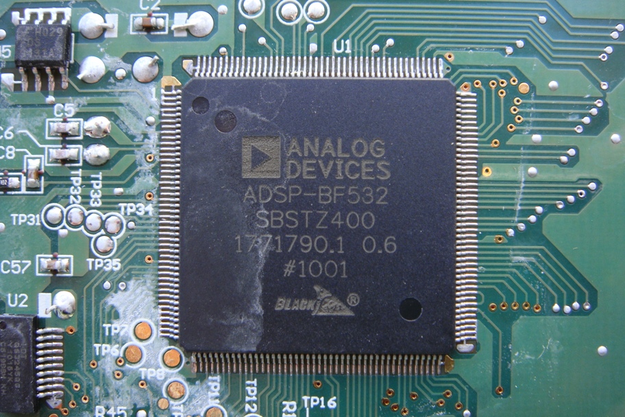

Dieses dicke Bauteil (Blackfin-Signalprozessor) von Analog Devices ist
in einem simplen SD-Karten-Player verbaut?
Da hat offensichtlich jemand zu viel Geld gehabt.
Jep, ist im Player verbaut ;) Wie teuer ist denn der DSP?

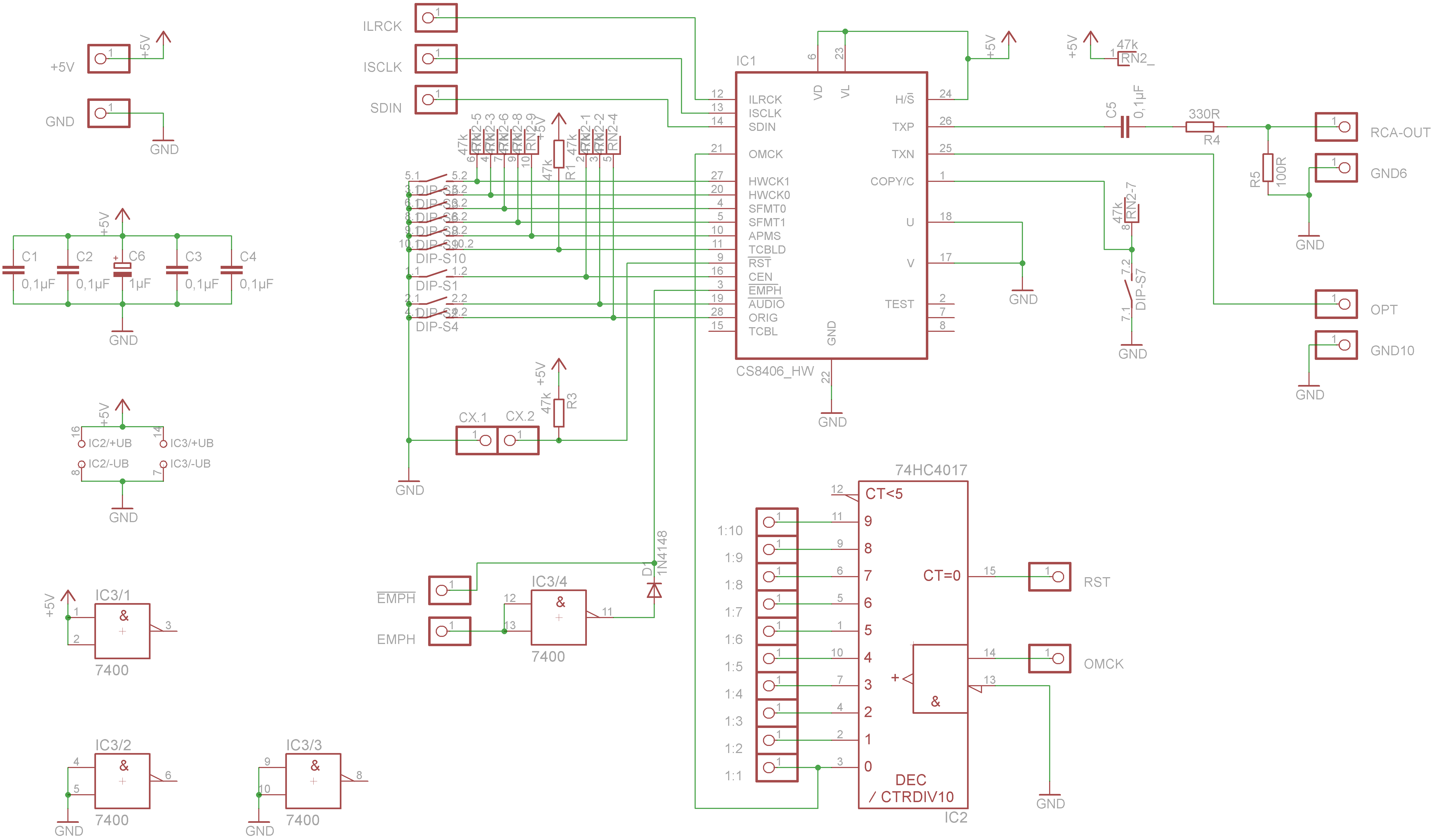

Danke für die Ausführlichen Antworten. ;)
Der Hardwaremode klingt mir Sympathisch, denn zum µC Programmieren hab
ich keine Möglichkeiten und nochdazu das fehlende Wissen. µC
Programmierung lernen wir erst nächstes Jahr in der Schule.
Wenn ich den  CS8404 + Mäuseklavier nehme, müsste es dann nicht
eigentlich reichen, den Masterclock, L/R Clock, Bit Clock und das I2S
Signal vom DAC abzuzweigen und zum  CS8404 zu führen, oder nicht? Wenn
das Mäuseklavier nicht sehr viele Switches hat, könnte ich ja einfach
alle Möglichkeiten durchprobieren...
In der Schule habe ich die Möglichkeit, mit nem Oszi zu messen. Nur dazu
müsste ich Wissen, an welchen Pins des PCM1716E ich messen muss. Ich
blicke da trotz mehrmaligen ansehens des Datenblattes noch nicht so ganz
durch...
MfG Domi

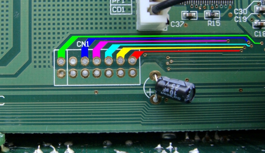

Ich habe jetzt die meiner Meinung nach wichtigen Pinns (23-28) gegen
Masse gemessen.
Hardware/Software Mode:
Pin 24 = 0
-> Hardware Mode ist an
De-emphasis control:
Pin 26 = 0
Pin 27 = 0
-> De-emphasis ist aus
Input Audio Data Format:
Pin 23 = 0
Pin 28 = 1
-> 16-Bit Data Word, I²S Format
Soft Mute:
Pin 25 = 1
-> Mute OFF (Normal Operation)
Eine "Input Data Bit Selection" sollte man im Hardwaremodus des PCM1716E
auch noch haben, dazu habe ich aber nichts gefunden?!
Nun ja, soweit so gut. Sind das alle Informationen, die man benötigt?
Oder muss ich da noch mehr raus messen?

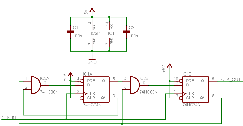

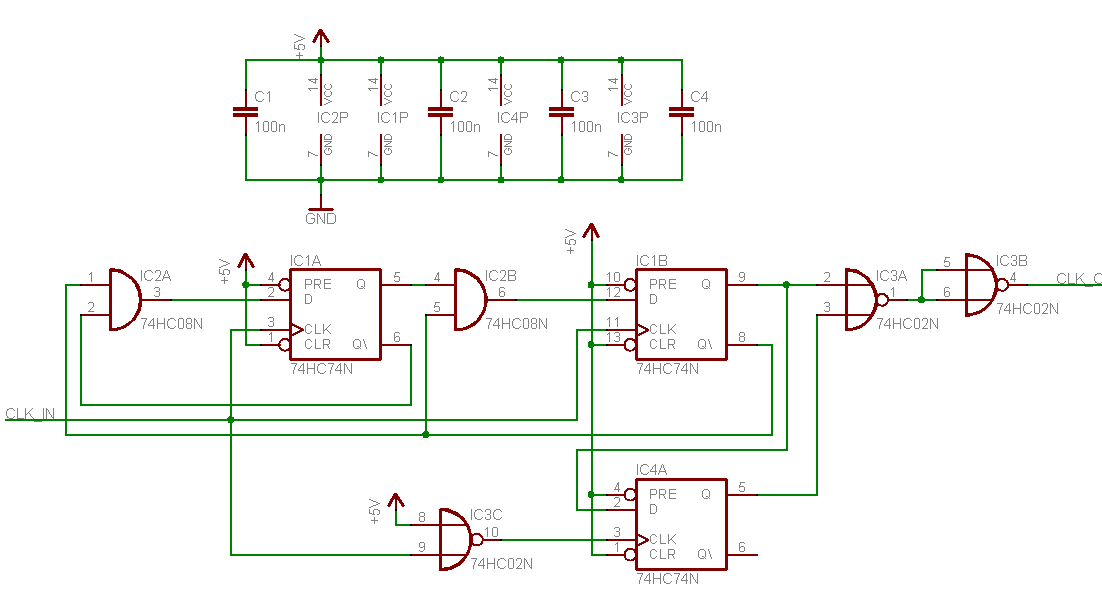

von Falk B. (falk)
@  Dominik S. (x-domi-x)
>Nur finde ich keine FlipFlops, die schnell genug sind?! Die
>Periodendauer bei fast 17MHz beträgt ~60ns. Die meisten JK-FFs (zum bau
>der T-FFs), die ich bei RS finde haben defeinitiv keine deutlich
>kürzeren Laufzeiten.
Du solltest vielleicht nicht bei den Relais suchen. Einen Frequenzteiler
für 17 MHz baut man mit normalen HC-Schaltreisen ala 74HCxx.
Aber solche asynchronen Sauerein sollte man sein lassen. Mach es solide
synchron.
Wenn du mir eine entsprechende Schaltung vorschlägst, gerne ;)
Denn ich hab um ehrlich zu sein keinen Plan, wie ich soetwas synchron
machen soll.
Würde mich über einen Vorschlag freuen ;)
MfG Domi
von Falk B. (falk)
Für einen 3:1 Teiler braucht man zwei Bits/FlipFlops, 74HC74 ist
dein Freund. Dazu ein bisschen Logik, fertig.
Q1 Q0  Q1' Q0'
0   0   0   1
0   1   1   0
1   0   0   0
Q0' = !Q1 & !Q0
Q1' = !Q1 &  Q0
Siehe Anhang. Wenn man noch den Luxus eines annähernd 50% Tastverhältnis
Takt braucht, muss man die zweite Schaltung nehmen.
MFG
Falk
Und wenn man statt 74HCxx 74ACxx verwendet, dann ist's auch schneller.
Danke ;)
Ja, wie bereits gesagt - ich weis es nicht, ob ich genau 50%
Taktverhältnis benötige... Ich finde dazu nichts im Datenblatt des
CS8406. Weiß jemand genaueres diesbezüglich?
Ansonsten werde ich wohl oder übel die Schaltung mit 50% Tastverhältnis
bauen müssen.
MfG Domi

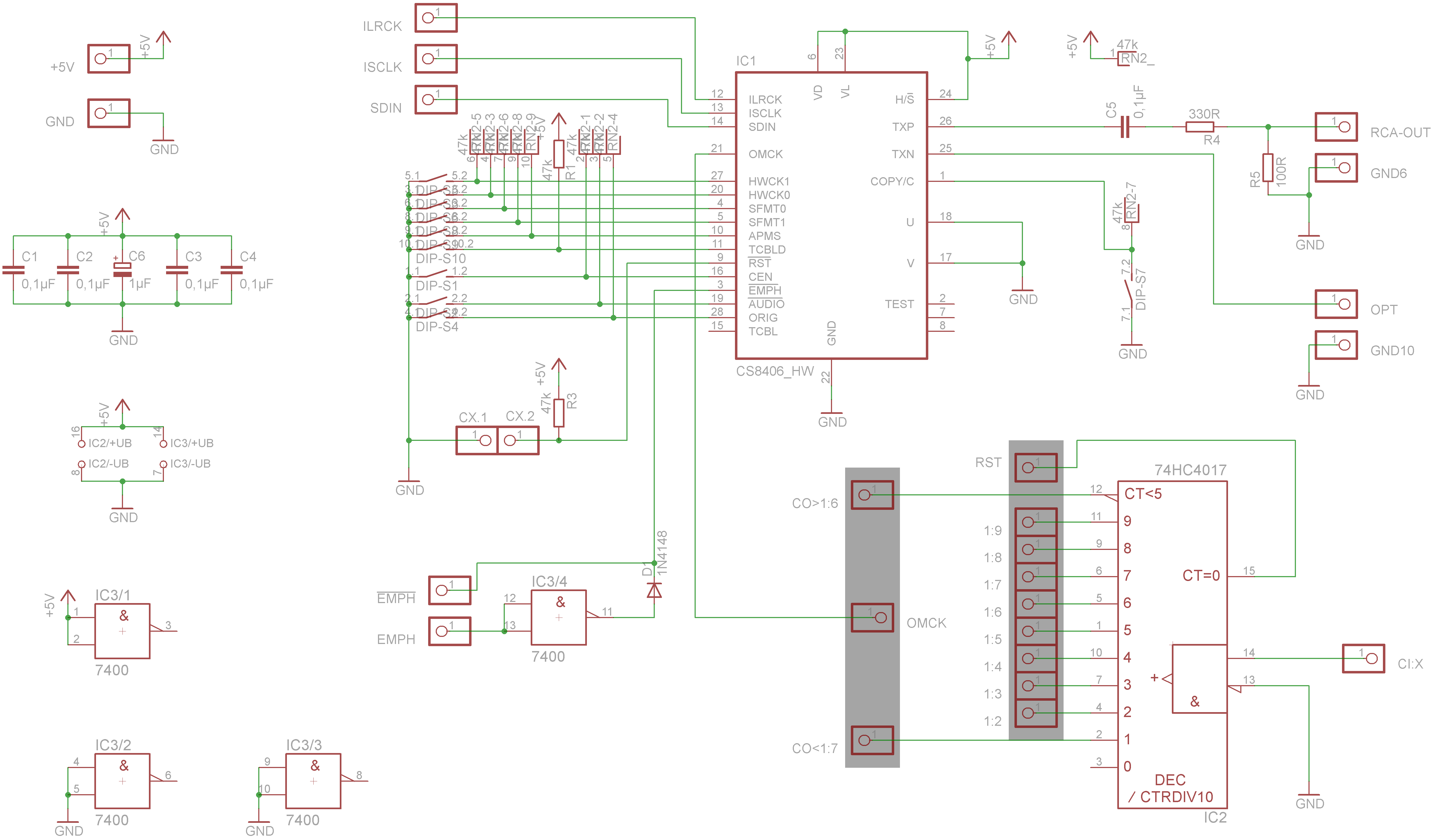

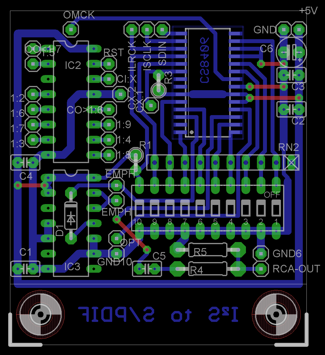

Ich hab mir das alles nochmal überlegt. Ich möchte das ganze recht
flexibel bauen, damit ich die selbe Platine auch für andere S/PDIF mods
nutzen kann (hab da noch ein paar Geräte, die noch nen Digitalausgang
brauchen könnten).
Ich weiß, am flexibelsten währe ich mit einem µC, aber das währe mit
großer Warscheinlichkeit für mich zu aufwändig.
Deshalb werde ich ALLE Hardware-Konfigurationseingänge des CS8406 zu nem
DIP-Schalter mit einem Pull-Down Widerstandsarray legen. (Um entweder 5V
oder annähernd 0V anzulegen)
Den Taktdrittler werde ich auf einer eigenen Platine aufbauen (den
benötigt man ja nicht fürjedes Gerät.)
Nur bei den Eingängen versteh ich nicht alles so ganz...

Mal ne Frage: Sind die JTAG pins an dem Ding gut zugänglich? Kann ich
mit einem ICEbear modifizierte Firmware draufspielen?
äähhmmm... sprichst du vom SD-Karten-Player? Da ist auf der Platine eine
nicht verbaute 2x7 Stiftleiste eingezeichnet. 6 Pins der Oberen reihe
gehen zur unteren rechten Ecke vom DSP, einer ist nicht angeschlossen
und die gesammte untere reihe ist GND. Könnte das was brauchbares sein?
PS: Das Teil ist auch updatefähig per SD-Karte.
MfG Domi

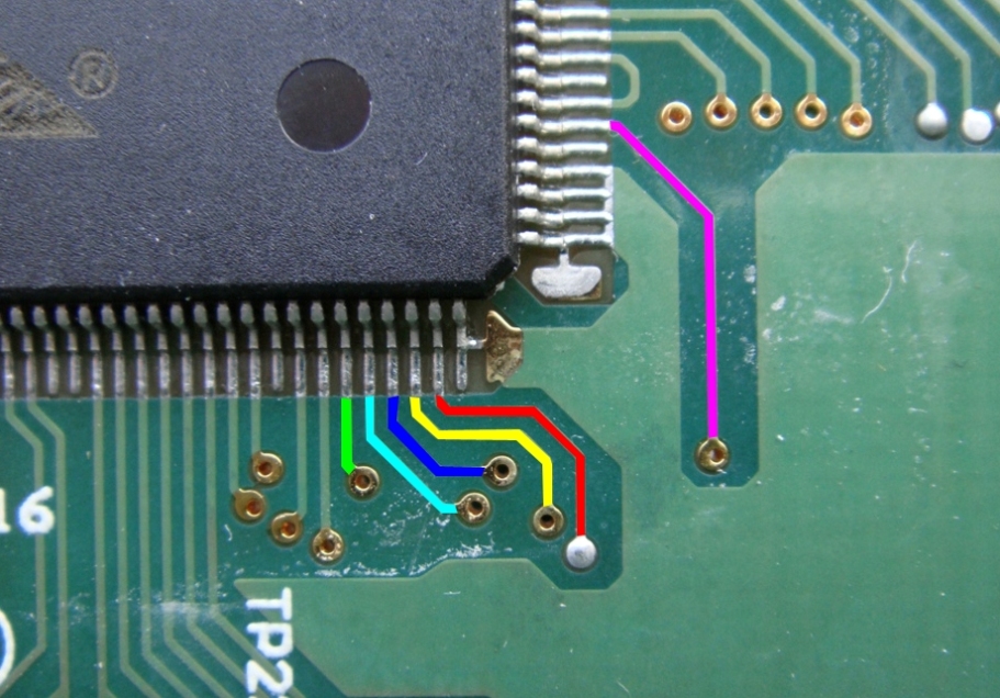

von Strubi (Gast)
Moin,
Zum Thema JTAG: Wenn Pin 84-88 auf die Stiftleiste geht, kann man den
BF532 gut "debuggen", bei diesen Chips ist JTAG nicht deaktivierbar.
Wenn's kein 14-Pin-Header ist, muss man aber die Pins ev. richtig
verdrahten.
Und bloss nicht durchpiepsen, damit brät man den Chip relativ schnell.
Die meisten Geräte mit dem BF532 lassen sich mit gepatchter Firmware
versehen, wie z.B. die recht beliebten Rigol Oszis. Man muss nur die
(Gnu-)Tools bedienen können und den Chip gut kennen :-)
Die DACs hängen übrigens so gut wie immer an den SPORT (i2s/TDM oder
microwire, oder wie sie alle heissen-protokolle), entweder findest du
einen s/pdif transceiver, der kompatibel ist, oder du musst ein paar
Konfigurations-routinen einschleusen.
Insgesamt sicher ein netter Hardware-Hack..
Gruss,
- Strubi
von Strubi (Gast)
Nachtrag, ich sollte besser lesen (ist ja auch schon spät):
Mit hoher Wahrscheinlichkeit ist der 2x7 der Standard-ADI-Header, da
kannst du den ICEbear wohl direkt anstecken. Siehe sonst Pinbelegung zu
ADI-Appnote EE-68 (oder ICEbear-Manual). Aber keine Garantie...
Dominik: Kannst Du davon auch mal ein Bild machen?
@Martin:
Danke. Ist zwar sehr nett, aber soweit ich das mitbekommen habe,
unterstützt der CS8402A keinen Hardwaremodus...
Die Bilder von der unbestückten Stiftleiste sind im Anhang. Dürften die
richtigen Pinns sein.
MfG Domi
Ich hab V und U jetzt einfach mal so wie im obigen Link zu sehen
angeschlossen.

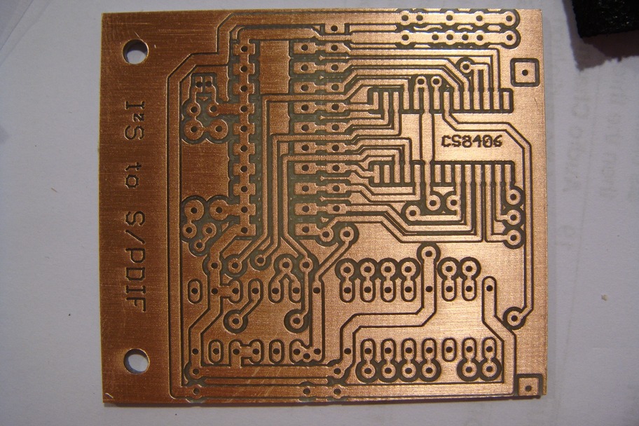

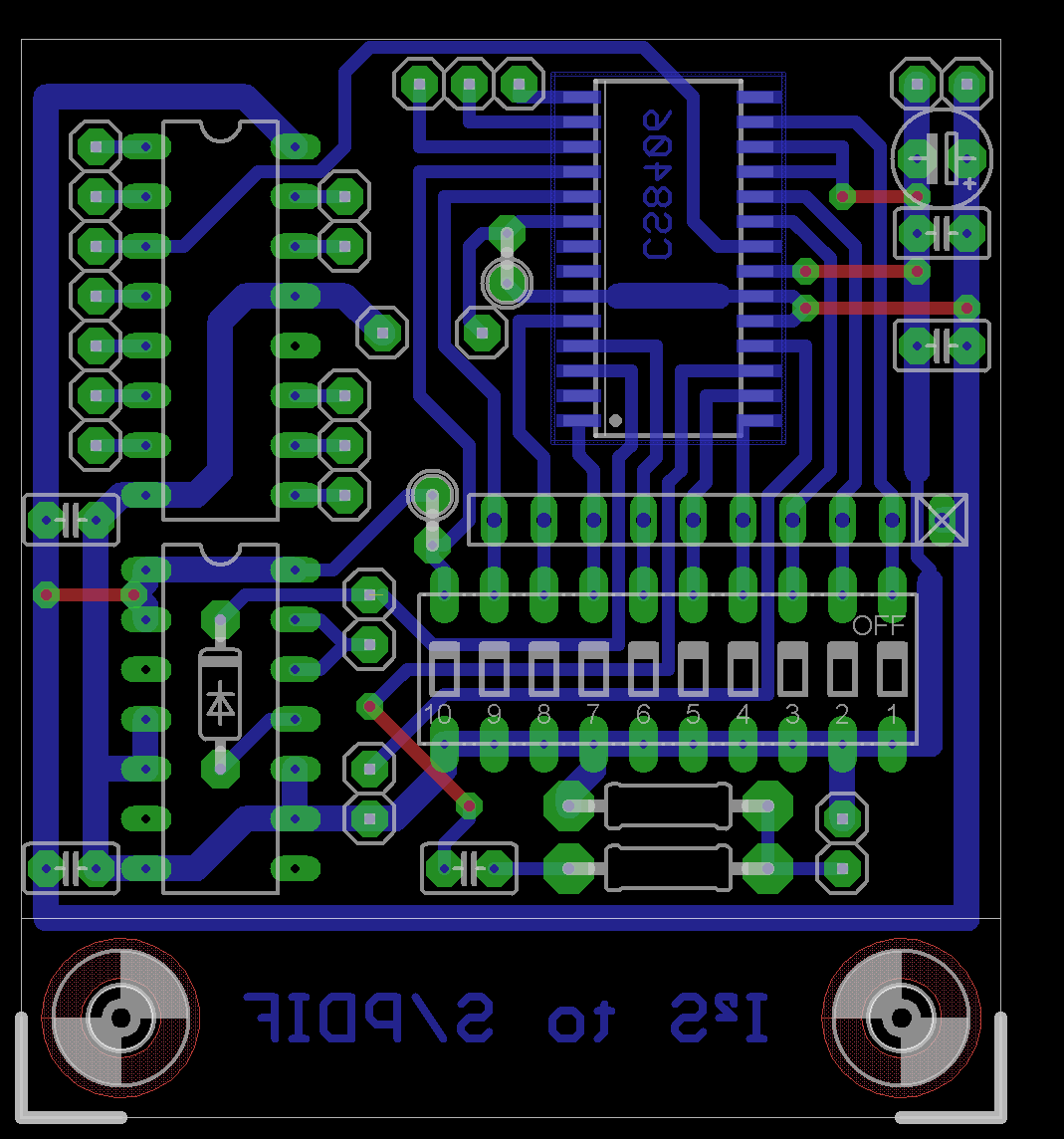

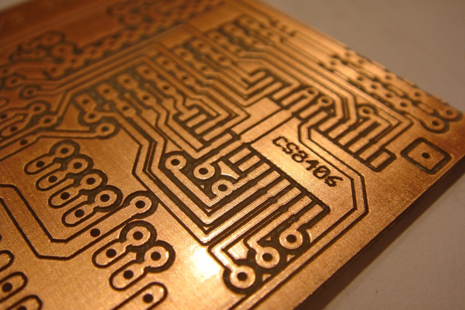

Nachdem die Platine maximal 5x5,5cm groß sein darf und ich mich
entschlossen habe, dass so eine platine den vollständigen benötigten
Funktionsumfang beinhalten soll, habe ich kleine Platz- und
Routingprobleme gehabt.
Aber mit 5 Drahtbrücken und einer Bedrahteten Diode, die
leiterbahnseitig montiert wird hab ich es dann doch geschaft :)
Neben dem CS8406 (den ich durch DIP-Schalter vollständig konfigurieren
kann), sind auf der Platine auch ein 74HC4017 für die Frequenzteilung.
Der Teiler ist frei zwischen 1 und 10 wählbar (in dem man den Reset-Pin
und den entsprechenden Zähler-Pin miteinander verbindet). Und ein 7400
habe ich für die Negierung des negierten De-Emphasis auch noch
untergebracht.
Nun bin ich mit der Platine ziemlich flexibel. Sollte sich eigentlich in
den meisten Geräten anwenden lassen.
Nun würde mich nurnoch interessieren, ob das RC-Glied mit C=300nF und
R=47kOhm für die Einschaltverzögerung bei !RST passt,
und ob 47k Pullupwiderstände an den Konfigurationspinns passen.
PS: CX.1 und CX.2 sind die beiden Anschlüsse eines Kondensators. Dessen
beinchen werde ich da wohl etwas auseinanderspreizen müssen :D
Das sind am Print die einzelnen Lötstifte, zwischen denen zwei Leitungen
durchgehen und zwischen den beiden oberen IC's sind.
MfG Domi
von Jobst M. (jobstens-de)
> angeschlossen.
Ich denke, das ist okay so. Die Eingänge werden ja sowieso nicht
benutzt, da in diesem Modus (siehe CEN) U und V intern erzeugt werden.
Wieso hast Du die beiden anderen ICs dann nicht auch in SMD genommen?
Vermutlich wirst Du damit nur mit Glück durch 1 teilen können. Die oben
angesprochene Duty-Cycle ist dann jedenfalls recht undefiniert. Ich
würde da dann lieber den Eingangstakt übernehmen.
Ausserdem muß Deine Beschriftung um einen Pin nach oben gesetzt werden.
Reset an Ausgang 0 hält den Zähler immer im Reset.
Erst am Ausgang 2 ist sinnvolles Teilen möglich.
Teilen durch 10 erreichst Du ohne Reset. Allerdings hast Du dann ein
Duty-Cycle von 10%. Ab 1:7 würde ich dann den Ausgang /CT<5 benutzen.
> Und ein 7400
> untergebracht.
Warum benutzt Du nicht einen einfachen Transistor + Pullup? Spart Platz!
Probier es einfach aus! :-)
ja.
Mach doch mehrere Lötpads:  ===ooo o==o===

Das mit dem Frequenzteiler habe ich behoben.
Auf dem Board habe ich jetzt zwei Lötstifte für den Masterclock. Einer
ist direkt mit dem CS8406 verbunden, der andere direkt mit dem
Dezimalzähler.
So kann ich den Masterclock entweder direkt übernehmen, oder ihn zum
Dezimalzähler geben. Den Zähler konfiguriere ich mittels Drahtbrücke
zwischen den entsprechenden Lötstiften. Die Dezimale 1 und den CT<5
Ausgang des Zählers habe ich auch zu einem Lötstift geführt - so kann
ich je nach bedarf den dafür am besten geeigneten Ausgang zum OMCK des
CS8406 führen.
Bauteile Sind bestellt, Platinen sind schon gefräst. :)
Nächstes Wochenende werd ich mal einen "I²S to S/PDIF Converter" (oder
wie auch immer man das Teil nennen kann) bauen.
Da werd ich mich nochmal melden. Bilder gibt's natürlich auch ;)

Eine Frage hab ich aber bezüglich dem DSP (siehe Bild im 7. Post):
Kommt der direkt an die mp3 Dateien der Speicherkarte ran? Oder werden
die zuvor irgendwo irgendwie umgewandelt? Oder kann man das nicht so
pauschal sagen?
Sofern das irgendwie machbar währe, währe warscheinlich nächstes Jahr
ein weiteres "Pimp my SDJ1"-Projekt ne m4a unterstützung. :D
Auf dem gedanken bin ich gekommen, als ihr JTAG erwähnt habt...
MfG Domi
von Strubi (Gast)
Hi Dominik,
> pauschal sagen?
Müsste man sich die Code-Module mal anschauen, aber gibt ansich keinen
Grund, warum die umgewandelt werden sollten.
Siehe oben auch Stichwort "Rockbox", Du musst nur die Peripherie am
Blackfin etwas "entschlüsseln". Das kniffligste wird womöglich die
Display-Ansteuerung sein, der Rest eher "piece of cake". Wenn das Ding
ein paar MB RAM hat, läuft vielleicht sogar Linux drauf...
- Strubi

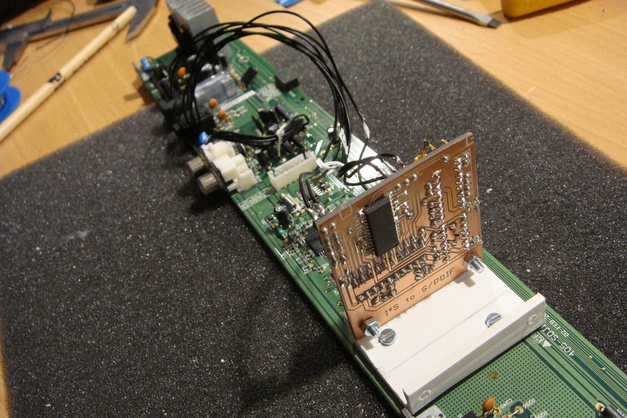

Ein paar Bilder...
