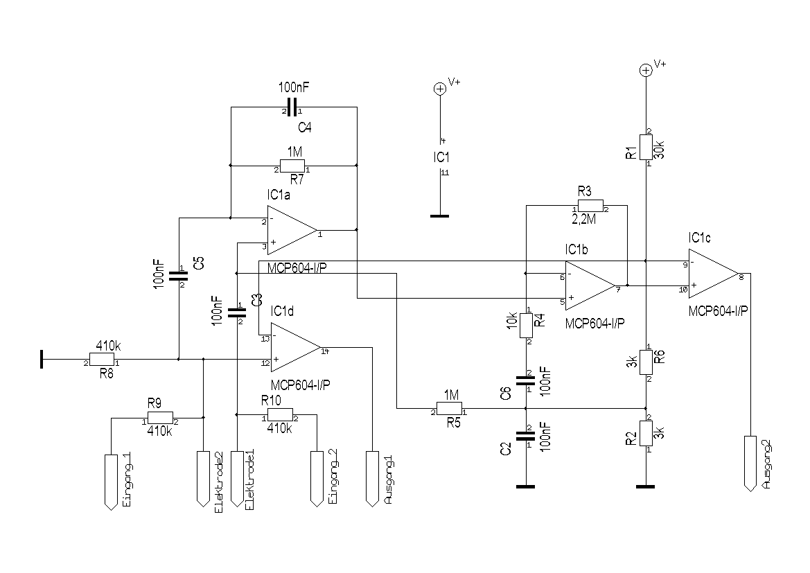

Hallo, ich habe hier mal einen Schaltplan für ein 2-Leitungs EMG das ich auch nachgebaut habe, aber nicht funktioniert.... Kann mir mal jemand erklären was ich da überhaupt gebaut habe? Nach einer üblichen Instrumentenverstärkerschaltung sieht mir das nicht aus, ich werde nicht ganz schlau daraus.... Elektrode 1 und 2 sind die beiden EMG Elektroden (Refferenzelektrode gibts nicht) und die beiden Ausgänge und die beiden Eingänge sind mit einen PIC Microcontroller verbunden, der das Signal weiterverarbeitet. Die beiden Eingänge sind wohl nur dazu da, einen Elektrodenfehler zu detektieren. Gruss
Nun, die Schaltung ist ziemlich wirr. Anfangs glaubte ich noch an Trickschaltungen, aber jeder Versuch, Schaltungsblöcke (geschweige denn die Gesamtschaltung) zu identifizieren, scheiterte. Wurde die Schaltung anhand eines Platinenlayouts rekonstruiert? Oder soll das wirklich ein Original-Schaltplan sein?
R1, R2 und R6 erzeugen Hilfsspannungen. IC1b ist als Wechselspannungsverstärker geschaltet und IC1d als Komparator. Hast du einen Link zum Original?
Auch IC1c arbeitet ohne Rückkopplung. Somit liegen an beiden Ausgängen 0V oder V+. Für einen EMG-Verstärker macht das keinen Sinn...
IC1d scheint eine aktive Referenz zu bilden, Ausgang1 muß wohl auch am Patienten angeschlossen sein. IC1C fehlt die Rückkoppelung, ist wohl ein Komparator,der anspricht, wenn EMG Signale an den Eingängen sind.Die Schaltung eignet sich aber in keiner Weise, um ein EMG Signal seriös zu messen -> ab in die Tonne Grüsse
>...und IC1d als Komparator. Ich meinte natürlich IC1c. >Auch IC1c arbeitet ohne Rückkopplung. Somit liegen an beiden Ausgängen >0V oder V+. Für einen EMG-Verstärker macht das keinen Sinn... IC1c könnte doch als Komparator arbeiten. Am "-" Eingang liegt eine "Referenzspannung" aus dem Spannungsteiler und am "+" Eingang der Ausgang von IC1b. Immer wenn IC1b genügend Signal liefert, schaltet der Ausgang von IC1c auf high.
Michael Z. schrieb: > Hallo, > > ich habe hier mal einen Schaltplan für ein 2-Leitungs EMG das ich auch > nachgebaut habe, aber nicht funktioniert.... > > Kann mir mal jemand erklären was ich da überhaupt gebaut habe? Nach > einer üblichen Instrumentenverstärkerschaltung sieht mir das nicht aus, > ich werde nicht ganz schlau daraus.... > Elektrode 1 und 2 sind die beiden EMG Elektroden (Refferenzelektrode > gibts nicht) und die beiden Ausgänge und die beiden Eingänge sind mit > einen PIC Microcontroller verbunden, der das Signal weiterverarbeitet. > Die beiden Eingänge sind wohl nur dazu da, einen Elektrodenfehler zu > detektieren. Deine Schaltung ist ein fixfertiges Wirrwarr. Wie Du zu so einer Lösung kommst, kann ich nicht nachvollziehen... Ich kann Dir etwas anderes anbieten, nämlich ein Kurs mit dem Verständnis der Elektromyographie (EMG) und einer Schaltung die bei guten Elektronik-Kenntnissen nachvollziehbar ist. "Elektro-Myographie (EMG) eine kleine Einführung" https://www.elektronik-kompendium.de/public/schaerer/emg1.htm Es gibt noch mehr, nämlich ein professionelles EMG-Messgerät, auch tauglich für intramuskuläre Messungen. "Echter Differenzverstärker IV: EMG-Vorverstärker-Deluxe mit INA111" https://www.elektronik-kompendium.de/public/schaerer/diffemg.htm Ich hoffe, diese Inhalte helfen Dir weiter..... Und sonst, auch hier mal reingucken..... "Schaerers Elektronik-Minikurse praxisnah erleben!" Das ist alles gratis, und deshalb ist es auch keine Schleichwerbung! Gruss und viel Spass beim Lernen, Thomas
