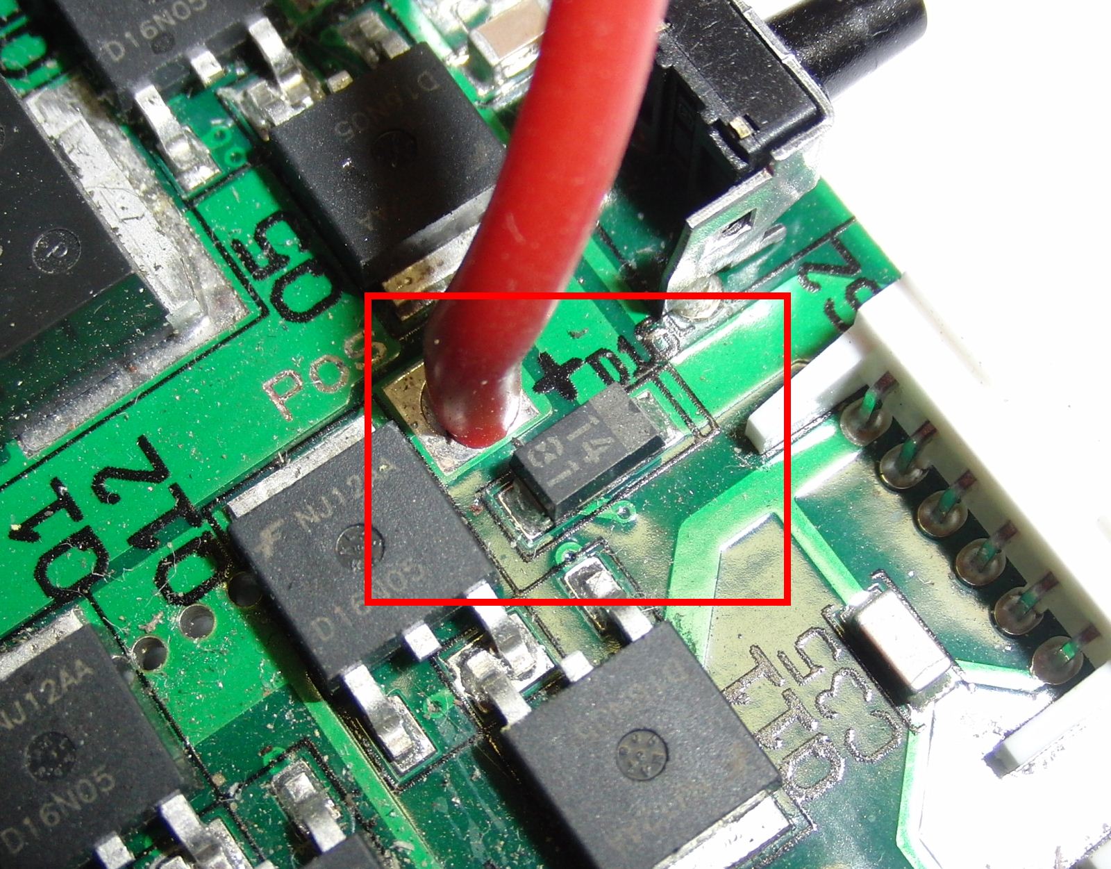

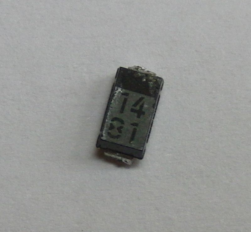

Hallo, ich suche die tech. Daten für das Bauteil, das im Anhang zu sehen ist. Das es sich um eine Diode handelt, ist schon klar. Die Suchfunktion im WWW habe ich auch schon benutzt, aber leider nichts gefunden. Vielleicht könnt Ihr mir weiter helfen. cu Ronny
Es könnte eine ROHM 1SR154-400 sein. Bei sowas einfach mal nach "smd code" googlen. Da gibt es Suchmaschinen und Listen, bei denen man mit dem Aufdruck auf das Bauteil schließen kann.
Das sieht stark nach ner diode aus Shottky oder gleichrichter schätze ich. Der Aufdruck gibt vermutlich Aufschluss über die Belastbarkeit, evtl ist das auch nur teil einer Typbezeichnung. 1A 80V(1*10^4 und 8*10^1) könnte es sein aber sicher bin ich mir nicht. sowas evtl: http://de.farnell.com/micro-commercial-components/ss18-tp/schottky-rectifiers-1a-80v-do-214ac/dp/1924499

Martin S. schrieb: > Des ist doch Quark. Hab bei einer SMD Diode noch nie gesehen, dass die > Kennwerte aufgedruckt sind... http://www.vishay.com/docs/95029/smabc.pdf
...erst einmal vielen Dank für die Antworten. Hilft mir schon etwas weiter. Nur noch zur Info. Die Diode hat sich bei ca. 45V verabschiedet. @robin > Hat der hohe Anteil an Hintergrund bei dem ersten Bild einen tieferen > Sinn? Und warum eine so hohe Auflösung? Die Bilder hatte ich schon so vorliegen und es sieht einfach besser aus.... @Martin S. > Klugscheißer mag niemand ;-) Danke ;-)
