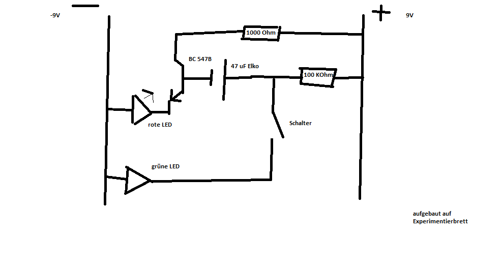

Guten Tag, erstmal vielen Dank an die Betreiber von dieser Seite. Das Wiki hat mir schon extrem häufig weiter geholfen. Allerdings habe ich jetzt ein mehr oder weniger komisches Problem. Irgendwie funktionieren meine Transistorschaltungen nicht so richtig. Zum Beispiel geht die LED beim astabilen Multivibrator (Blinklicht) mit einem Kondensator nie richtig aus, sondern glimmt nur immer schwächer bevor sie wieder heller leuchtet. Heute hatte ich die Gelegenheit dies zu messen. Ich habe eine Schaltung gebaut, bei der ein Kondensator an die Basis eines Transistors geladen wird. Beim folgenden Ladevorgang wird die Spannung an der Basis immer schwächer, bis sie sich bei ca. 0.53 V einpendelt. Allerdings leuchtet dann die LED am Emitter immer noch(nur schwach). Sind meine Transistoren (BC 547B) kaputt, oder warum sperren die nicht bei Spannungen unter 0.7 V ?!? Oder mache ich einfach nur irgendwas falsch? Infos, die euch vielleicht helfen: Elko an der Basis: 47 uF, Ladewiderstand: 100 KOhm Widerstand am Kollektor: 1K, LED: rot, Schwellenspannung angeblich 1.9V (leuchtet aber merwürdigerweise auch bei 1.76V). Batteriespannung: 9V

Hier ist ein notdürftig mit Paint gezeichneter Schaltplan. Ich wusste leider nicht genau, ob die LED's in die technische oder physikalische Richtung zeigen.
Die Bauteile sind in der Regel immer nach der Technischen Richtung gezeichnet, also Anoden an Plus!
Achja: Schau dir mal ein Datenblatt zu deinen Transistören an. Bei 0,5V wird sich da mit den paar mA für die LED wohl immernoch eingies tun. Schau dir mal die Kennlinien an. Der Transistor schaltet nicht bei 0,7V schlagartig durch. bei 0,7 ist er in der Regel schon "voll auf".

Franz beckenbauer schrieb: > Was könnte ich denn machen, damit der Transistor nach einer gewissen > Zeit komplett sperrt? Also sagen wir, wenn der Elko zu 2/3 geladen ist, > soll der Transistor sperren. Wie realisiere ich das? So wie du die Schaltung entworfen hast, sieht das eher nach Murks aus, so einfach einen Ko an die Basis eines Transistors ist halt nicht das wahre! Sag uns erst einmal was die Schaltung genau machen soll, als Funktion der roten, grünen LED und des Schalters?

Diese Schaltung hat keinen Nutzen. Ich versuche mir gerade ein Beispiel auszudenken, bei dem ein Transistor aufgrund irgendeinem anderen Bauteils sperrt. Grund dafür: Ich habe den Elektronik-Experimentierkasten (der mit dem kleinen Steckbrett) von Konrad bei mir rumliegen, aber leider sperren die Transistoren bei dem astabilen Multivibrator nicht. Jetzt suche ich ein Beispiel, bei dem ein anderes Bauteil die Spannung so dermaßen "verkleinert", dass der Transistor sperrt. Wenn mir jemand eine einfache Schaltung zeigen kann, wäre ich ihm ganz schön dankbar^^ Auf den Kondensator bin ich nur gekommen, weil ich dachte, dass der Spannungsabfall beim Laden schon ausreicht...

Hallo, wenn du den Transistor für eine bestimmte Zeit eingeschaltet haben willst, danach soll er sperren, könntest du es mit dieser Schaltung versuchen. So lange der Kondensator geladen wird, fließt ein Basisstrom, wenn der Kondensator voll ist, fließt kein Strom mehr und der Transistor sperrt. Gruß Stefan
Stefan schrieb: > So lange der Kondensator geladen wird, fließt ein Basisstrom, wenn der > Kondensator voll ist, fließt kein Strom mehr und der Transistor sperrt. ... und wenn man bei aufgeladenem Kondensator den Schalter schließt, bekommt der Transistor eine dicke negative Spannung an die Basis. Falls die BE-Diode durchbricht, auch noch ohne Strombegrenzung ...

Es fließt noch ein kleiner Reststrom über den Elko, dadurch leuchtet die LED immer noch schwach. Abhilfe schaft ein Ableitwiderstand zwischen Basis und Masse (-). Vieleicht so etwa 20 Kilo-Ohm. Es könnte auch sein das die spannungsfestigkeit des Elkos zu klein ist, oder falsch gepolt.
