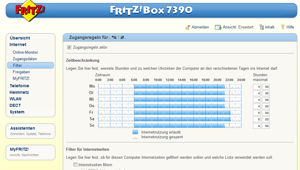

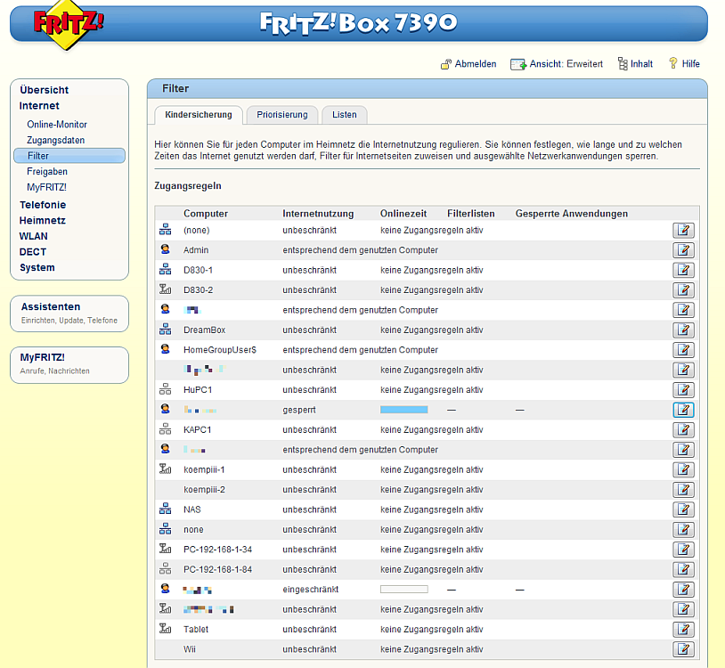

Ja das habe ich gemacht, auf meiner FB7390, mit Firmware 84.05.22.
Auf dem Bild "Filter.png" sieht man die Übersicht der Clients und der
User (die Namen habe ich unkenntlich gemacht). Im Bild "Regeln.png"
sieht man die Einstellung für einen bestimmten User.

AVM FRITZ!Box-Kindersicherung ist ein Dienst auf dem Windows-Computer.
Der Dienst teilt der FRITZ!Box den Namen des Windows-Benutzers mit, der
gerade das Internet nutzt.
