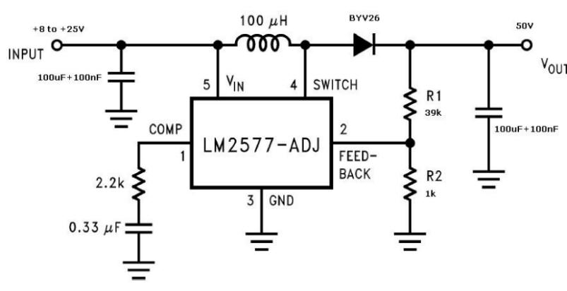

Ich hab nun einen Step-Up Wandler gefunden(LM2577), ist zwar mit ~5€ nicht gerade günstig, aber ich verstehe das Datenblatt ;), Damit möchte ich von den 12V auf 50V kommen damit kann ich dann 14 Leds in Reihe anschliessen (Uf=3,3V) Dadurch komme ich mit 14 Strängen und 14 KSQ's aus. Den Step-Up in Software trau ich nicht so ganz;) mir ist Hardware lieber -> Abi in E-Technik ;) http://www.moxtone.com/ostalo.htm Gruß, Sven

sven schrieb: > wegen der konstantromquelle denk ich , dass n transisistor(0,04€) ne > gelbe smd-led (0,04€) und n 1206-Widerstand nehm (2,50€/100stk) komm ich > auf 0,105€ für eine KSQ. Wie bereits gesagt: Du brauchst pro Strang nur einen Transistor und einen Widerstand. Die Basisspannungsversorgung kannst Du für alle KSQs gemeinsam machen. Eine rote LED mit <=1,5V wäre als Konstant- spannungsquelle dafür am besten geeignet. Gerade weil diese KSQs so billig sind, verstehe ich nicht, wieso Du unbedingt ein Schalt- netzteil bauen willst. Gruss Harald
