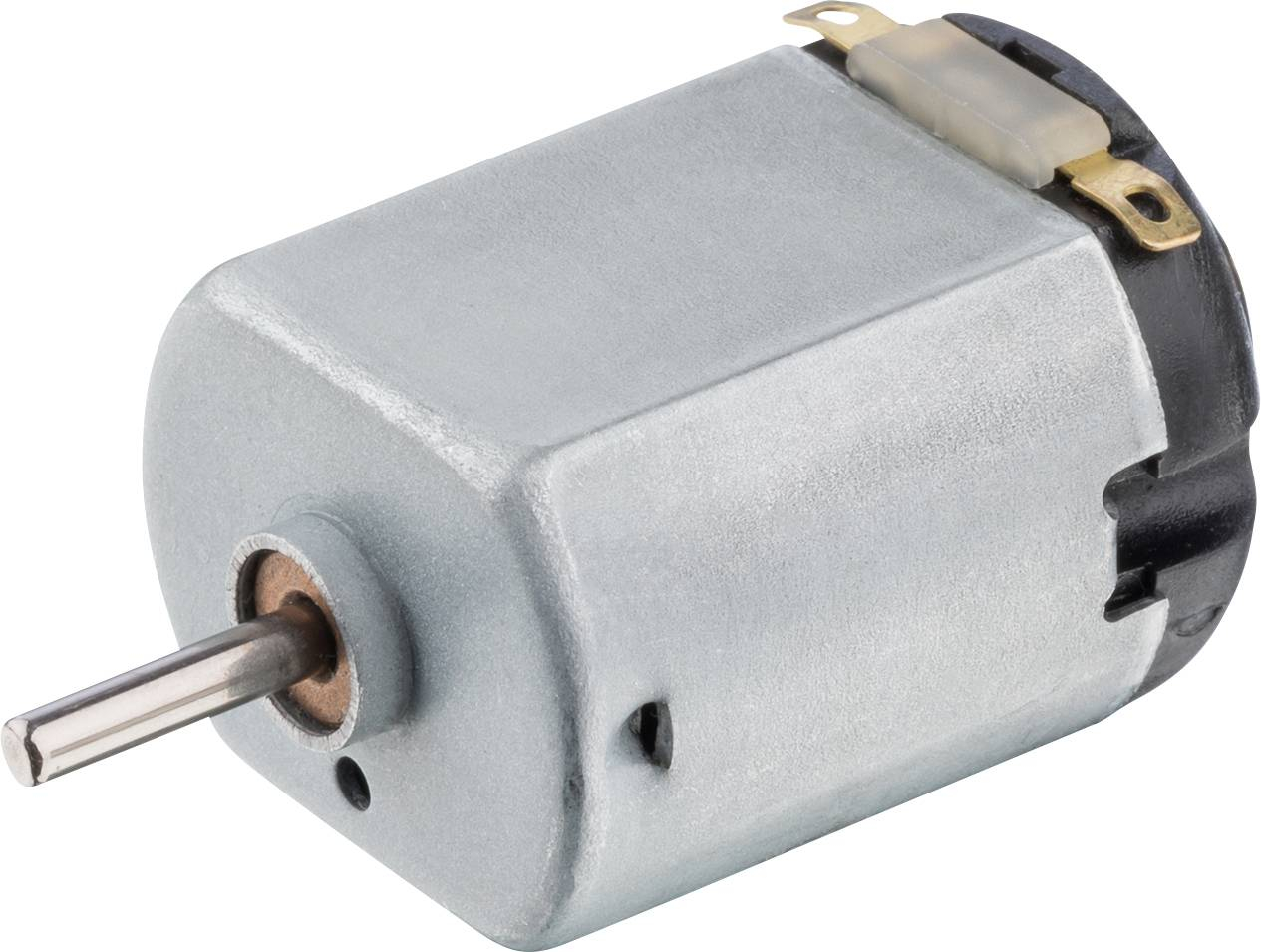

Hallo, ich mochte einen Lego Duplo Eisenbahn reparieren bei der ein Motorritzel defekt ist, leider kenne ich mich in diesem Bereich garnicht aus und hoffe auf etwas Hilfe was genau ich brauche und wo man es günstig bekommt. Es ist ein Kunstoff Motorritzel eines Miniaturmotors wie auf diesem Bild http://www.voelkner.de/products/116785/100-xl.jpg Lochdurchmesser 2,00 mm Gesamtdurchmesser etwa 4,5-5mm Zähne 9 Zahnlänge 6mm Vielen Dank schonmal
Thomas O. schrieb: > Lochdurchmesser 2,00 mm > Gesamtdurchmesser etwa 4,5-5mm > Zähne 9 > Zahnlänge 6mm Wichtig ist vor allen das Modul, also der Abstand von Zahn zu Zahn. Ersatzzahnräder wirst Du am ehesten im Modellbaubereich (Autos o.ä.) finden. Gruss Harald
das wär Modul 0.5 (was es wahrscheinlich ist) http://www.litronics2000.de/shop/E-flite-Ritzel9Z-Modul-0.5-2mm_detail_23543.html?sPartner=preisroboter
Der Abstand von Zahnmitte zur Zahnmitte beträgt etwa 2mm. Mit Zahnlänge meinte ich übrigens die Höhe des Ritzel wenn ich eine der beiden flachen Seiten auf den Boden stellen.
m: Modul Da: Außendurchmesser Z: Zähnezahl
Schau mal ob in deiner Nähe ein Laden für "Slotcar Racing" ist. Ja es gibt auch was jenseits der Carrera Bahn :-) Dort könntest du gute Karten haben passende Ritzel zu finden. 2. Anlaufpunkt wäre ein guter Modellbauladen.
Webra, Weba oder so. da gibt es Einiges.
Georg W. schrieb: > Da: Außendurchmesser Der Modul einer Verzahnung wird nicht am Außendurchmesser bestimmt, sondern am Wälzkreis (Teilkreis).

Die Formel vom Georg stimmt! Hab mal im Tabellenbuch geschaut, da ich selten was mit Zahnrädern zu tun habe: da = d+2m = m(z+2), umgestellt kommt obige Formel raus, denn Aussendurchmesser und Zähnezahl lassen sich am leichtesten ermitteln.
