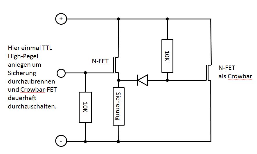

Hallo! Ich würde gerne wie im Bild zu sehen eine Sicherung als Zustandsspeicher mißbrauchen um dauerhaft einen FET durchzuschalten, der im Fehlerfall einen dauerhaften Kurzschluß der Stromversorgung verursacht. Selbst dann, wenn die Spannung daraufhin ganz zusammenbricht erzeugt der FET wieder einen Kurzschluß, sobald die Versorgungsspannung wieder hoch genug ist um das Gate durchzusteuern. Das passiert bei ca. 1V Spannung, was ja mit Logik-FETs kein Problem ist. Ich weiß, dass man normalerweise mit einer Crowbar eine Sicherung in der Spannungsversorgung durchbrennt und so die Schaltung stromlos schaltet. Das will ich aber hier nicht. Kennt jemand eine Sicherung mit möglichst geringer Stromstärke? Das kleinste was ich finden konnte sind 63mA. Ideal wäre ja für diese Anwendung was ganz kleines wie 1mA. Gibt es eventuell ein IC mit durchbrennbaren Leitungen? Viele Grüße Stephan
Stephan R. schrieb: > Ideal wäre ja für diese > Anwendung was ganz kleines wie 1mA Konstantan Draht? Stephan R. schrieb: > Gibt es eventuell ein IC mit > durchbrennbaren Leitungen? EPROM? ;-)
Der N-FET über der Sicherung sieht mir in Deiner Zeichnung unpassend aus. Denn bei nem N-FET muß die Steuerspannung über dem +-Pegel liegen. Hier würde ein P-FET besser passen. Wie Läubi schon geschrieben hat wäre nen Eprom oder nen kleiner Mikrocontroller (z.B. nen Attiny) wahrscheinlich das einfachste. Wieviel Spannung hast Du auf Deinem Plus-Pegel zur Verfügung? Evtl. könntest Du auch einen kleinen Logiclevel-FET mit Überspannung am Gate (so 20V sollten es tun) zerstören und damit dazu bringen dauerhaft zu leiten. Ist das Gegenteil einer Sicherung, Du mußt dann Deine Schaltung entsprechend anpassen.
Hallo Läubi und Gerd, ein Eprom und Konstantan Draht sind wohl zu aufwendig. Gerd E. schrieb: > Der N-FET über der Sicherung sieht mir in Deiner Zeichnung unpassend > aus. Denn bei nem N-FET muß die Steuerspannung über dem +-Pegel liegen. > Hier würde ein P-FET besser passen. Ja sehe ich auch so. Und aus dem dazugehörigen Pulldown dann ein Pullup machen. Am liebsten jetzt noch eine Sicherung mit 1mA finden, dann kann dieser P-FET nebst Pullup ganz entfallen. Dann kann man direkt mit einem Spannungsdetektor wie dem MCP112 die Sicherung durchbrennen. > Wie Läubi schon geschrieben hat wäre nen Eprom oder nen kleiner > Mikrocontroller (z.B. nen Attiny) wahrscheinlich das einfachste. Einziger Nachteil ist, dass der ATtiny erst wieder ab 1,8V den Ausgang korrekt setzt. Soweit steigt dann die Spannung im System wieder an. > Wieviel Spannung hast Du auf Deinem Plus-Pegel zur Verfügung? Ungefähr 4 Volt. > Evtl. > könntest Du auch einen kleinen Logiclevel-FET mit Überspannung am Gate > (so 20V sollten es tun) zerstören und damit dazu bringen dauerhaft zu > leiten. Ist das Gegenteil einer Sicherung, Du mußt dann Deine Schaltung > entsprechend anpassen. Kann man sich denn darauf verlassen, dass ein durchgebrannter FET leitend wird?

Das gibt aber keinen Kurzschluss sondern so eine Art von schlechte Z Dioden Kennlinie mit Durchlassspannung von etwa Ugs.

Udo Schmitt schrieb: > Das gibt aber keinen Kurzschluss sondern so eine Art von schlechte Z > Dioden Kennlinie mit Durchlassspannung von etwa Ugs. Naja Kurzschluß halt ab ca. 1V wenn der Logiklevel-FET leitend wird.

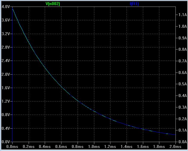

Falls Du genügend Vorlaufzeit vor dem finalen Event hast, kannst Du vielleicht in einem Kondensator genügend Energie speichern, um damit eine handelsübliche Kleinsicherung zu "schalten"...
Route_66 schrieb: > Hallo! > Das Birnchen zieht 73 mA Nennstrom und leuchtet dabei freundlich. Zum > Durchbrennen braucht es wesentlich mehr. Da ist wohl eine 63 > mA-Sicherung empfindlicher! Ja scheint nicht so toll zu sein, auf der anderen Seite hat es nicht einen so hohen Innenwiderstand wie die üblichn 63mA Sicherungen. Stimmt. Dieses hier ist das beste was ich bisher finden konnte: - 50mA Sicherung in SMD 0603 - 3,4 Ohm Innenwiderstand => bei 4V theoretisch 1,17A Stromfluß möglich - Bei knapp 0,2A innerhalb von 1msec durchgebrannt - Bei ca. 0,25A innerhalb von 100usec durchgebrannt - Bei knapp 0,5A Bestromung innerhalb von 10usec durchgebrannt http://de.mouser.com/ProductDetail/AVX/F0603G0R05FNTR/?qs=JtEK8acvKOO4rAM%252bQmCtHNMDNtW7b1JQ7QNRuplnKtI%3d
Georg S. schrieb: > Falls Du genügend Vorlaufzeit vor dem finalen Event hast, kannst Du > vielleicht in einem Kondensator genügend Energie speichern, um damit > eine handelsübliche Kleinsicherung zu "schalten"... Wenn ich 4V in sagen wir mal 200uF speichere sieht die Entladekurve über 3,4 Ohm sehr geeignet aus um obige Sicherung auszulösen :)
