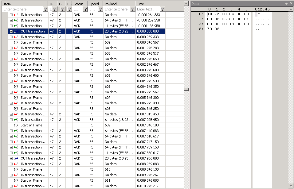

Moderator Persönliche Seite #2686048
Tastkopf schrieb:
> Aber wie sieht das ganze aus bei nur einem Bulk-EP der
> daten vom Slave zum Host bringen will.
Anbei mal ein Screenshot eines (Hardware-)USB-Sniffers, da ich ihn
sowieso gerade in der Mache habe.  Es zeigt eine Speicherlese-
Operation von AVRDUDE über ein JTAGICEmkII.  Die dargestellte
OUT-Transaktion (ich hab' sie mal als Zeitreferenz genommen)
ist der Lesebefehl für einen Speicherblock.  Daraufhin denkt das
JTAGICE ein paar Millisekunden nach, es muss ja den Speicherblock
erstmal vom angeschlossenen AVR lesen.  Der Host versucht derweil
die ganze Zeit, Daten von IN zu lesen (da AVRDUDE ja das Lesen
einer Antwort verlangt), das wird ihm, solange das ICE noch keine
Daten hat, jeweils mit einem NACK beantwortet.  Nach etwa 7 ms
kommt die Antwort reingekleckert, bestehend aus 4 vollen Paketen
je 64 Bytes und einem fünften, kürzer ausfallenden.  (Es wurden
256 Byte Speicherdaten angefordert, aber die Antwort hat noch ein
wenig Overhead.)  Es ist gut zu sehen, wie sich die Datenpakete
ganz und gar nicht um die 1-ms-Frames kümmern müssen, da sie einfach
schnell genug nachgeliefert werden.
