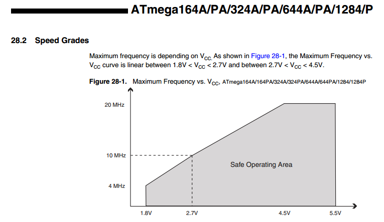

Hallo zusammen, ich betreibe einen Mega 324P mit 3,3V bei 16MHz Takt (ext. Quarz) nun bin ich gerade im Datenblatt über folgende Angabe gestolpert: ATmega164P/324P/644P: 0 - 10 MHz @ 2.7V - 5.5V, 0 - 20 MHz @ 4.5V - 5.5V Diese Angabe erscheint mir widersprüchlich. Will mir Atmel mitteilen dass ich bei 3,3V nur mit max. 10 MHz draufgehen darf? (mir ist klar dass das dann "garantiert" wird) Sind 16MHz noch vertretbar in einem Hobbyprojekt, oder sind dann Fehler an der Tagesordnung? Es treten durchaus Fehler auf, ich kann mir aber nicht vorstellen dass diese dem zu hohen Takt geschuldet sind. Danke schonmal

@ Alex K. (derheld2k1) >Diese Angabe erscheint mir widersprüchlich. Nö. >Will mir Atmel mitteilen dass ich bei 3,3V nur mit max. 10 MHz >draufgehen darf? (mir ist klar dass das dann "garantiert" wird) Ja. >Sind 16MHz noch vertretbar in einem Hobbyprojekt, oder sind dann Fehler >an der Tagesordnung? Ich würde es nicht tun, der Stress mit sporadischen Fehlern lohnt sich nicht. leiber besser programmieren oder auf 5V gehen. >Es treten durchaus Fehler auf, ich kann mir aber nicht vorstellen dass >diese dem zu hohen Takt geschuldet sind. Ist aber so! Natürlich können das auch ganz ordinäre Programmierfehler sein.

Timmo H. schrieb: > Oder gleich den ATmega324PA nehmen. Der geht von 0 - 20MHz @ 1.8 - 5.5V Wobei ich gerade sehe, dass das auf dem "aktuellen" Datesheet auch nicht mehr so steht. Aber in dem "alten?!" http://www.atmel.com/Images/8152s.pdf

Timmo H. schrieb: > Timmo H. schrieb: >> Oder gleich den ATmega324PA nehmen. Der geht von 0 - 20MHz @ 1.8 - 5.5V > Wobei ich gerade sehe, dass das auf dem "aktuellen" Datesheet auch nicht > mehr so steht. Aber in dem "alten?!" > http://www.atmel.com/Images/8152s.pdf So wies aussieht sind sich alle 324 Varianten (A/P/PA) darin einig dass mit 3,3V nur max 10MHz drin sind
Alex K. schrieb: > Timmo H. schrieb: >> Timmo H. schrieb: >>> Oder gleich den ATmega324PA nehmen. Der geht von 0 - 20MHz @ 1.8 - 5.5V >> Wobei ich gerade sehe, dass das auf dem "aktuellen" Datesheet auch nicht >> mehr so steht. Aber in dem "alten?!" >> http://www.atmel.com/Images/8152s.pdf > > So wies aussieht sind sich alle 324 Varianten (A/P/PA) darin einig dass > mit 3,3V nur max 10MHz drin sind Nein etwas mehr. Also eher so 13,3 MHz Für <=3.3V Anwendungen bin ich eh inzwischen auf die Xmega Serie umgestiegen.

Alex K. schrieb: > So wies aussieht sind sich alle 324 Varianten (A/P/PA) darin einig dass > mit 3,3V nur max 10MHz drin sind Ich betreibe einen ATmega644P bei 3.3V mit 26MHz und er macht das ohne zu murren mit, erst wenn ich mit der Spannung unter 2.80V gehe macht er schlapp. Das Programm läuft auch ordentlich ab und die Peripherie läuft wie sie soll. Einen ATmega8 darf man aber nicht mit 26MHz betreiben, der läuft zwar noch ab einer Spannung von 4.8V, aber er hüpft im Programm (also im Flash) manchmal von einer Programmzeile zu irgend einer anderen. In den neueren Typen muss besserer/schnellerer Flash verbaut worden sein. Ich würde aber auch immer zu den neuesten Typen (1.8V) greifen.
