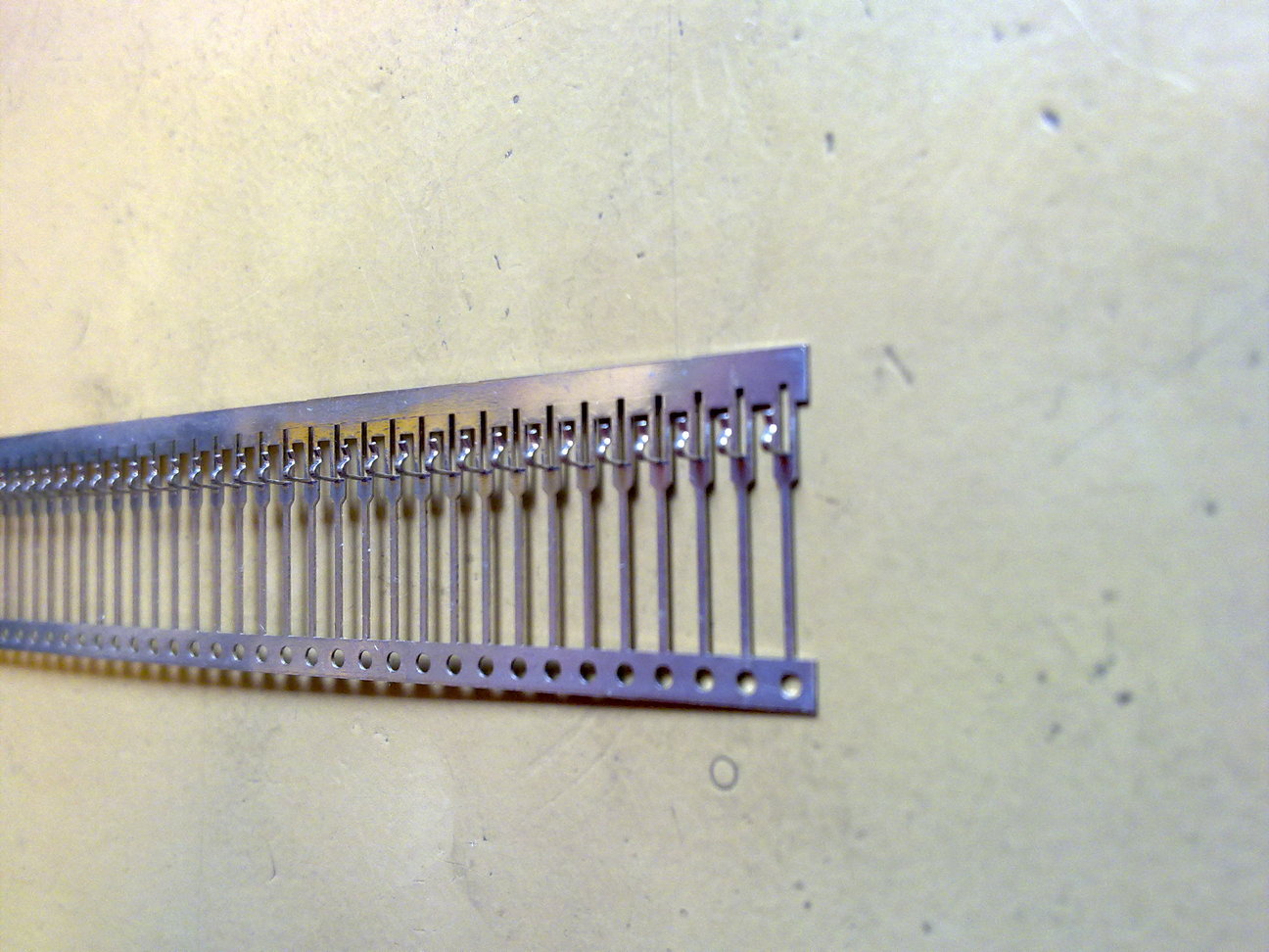

Hallo Leute Brauche dringend Eure geschätzte Hilfe. Bin verzweifelt auf der Suche nach einem Sockelstreifen, wie Ihr ihn im Anhang seht. Ähnliche Pins findet man auch an diversen LCD- Gläsern. Hier sind sie meist abgewinkelt. Ich muss damit eine kleine Leiterplatte 7x 18mm mit Pin's versehen, um sie dann wie ein SIL- Gehäuse wiederum auf eine Leiterplatte löten zu können. Herzlichen Dank schon im Voraus. Gruss Andy
Es sind übrigens 50 Pins in Reihe, der Abstand beträgt 2,54mm. Es muss nicht zwingend genau die selbe Bauform sein. Aber von der Idee her sollte es passen. Vom Rand her anlötbar. Es müsste dann so aussehen, wie ein stehendes Widerstandsnetzwerk. (SIL-Bauform) Ich brauche nur 5 Pins hintereinander...
du meinst nicht sowas? http://www.reichelt.de/Stiftleisten/SL-1X40W-2-54/3/index.html?;ACTION=3;LA=446;ARTICLE=19507;GROUPID=3220;artnr=SL+1X40W+2%2C54;SID=28iKqAZawQARwAACXHWvU7d334c9c85a1aecaad7f4167ee32dacd http://www.reichelt.de/Stiftleisten/SL-2X10W-2-54/3/index.html?;ACTION=3;LA=446;ARTICLE=19489;GROUPID=3220;artnr=SL+2X10W+2%2C54;SID=28iKqAZawQARwAACXHWvU7d334c9c85a1aecaad7f4167ee32dacd
Die Fa. http://www.fischerelektronik.de/ hat (fast) alles. http://www.fischerelektronik.de/fileadmin/fischertemplates/download/Katalog/steckverbinder.pdf Für deinen Zweck geeignet sind "Stiftleisten", in der Ausführung beidseitig Stifte, das wären z.B. "MK LP 41" oder "MK LP 42". Gruss
Hallo Klaus Hallo Erich Danke für Eure Bemühungen. Leider ist es nicht genau das, was ich braucht. Die speziellen beidseitigen Stiftleisten kenne ich schon. Es sieht so aus, wie auf dem Bild. An den Kontakten ist KEIN Kunststoff vorhanden. Das Teil wird vermutlich aus einem Blech gestanzt.
Hi Suche mal nach 'Lead Frame SIL'. MfG Spess
Jaaaaa... Ist genau das, was ich gesucht habe. Herzlichen Dank!
Andy schrieb: > Bin verzweifelt auf der Suche nach einem Sockelstreifen, wie Ihr ihn im > Anhang seht. Guckst Du Tyco: http://www.te.com/catalog/products/en?q=lead+frame+sil Wenn Deine Leiterplatte senkrecht stehen soll, wie ein SIP-Speichermodul vom 286er, dann z.B. das hier http://www.te.com/catalog/pn/en/1544162-2?RQPN=1544162-2
Ja, danke. Ich habs in der Zwischenzeit auch gefunden. Wünsche Euch noch einen gemütlichen Abend...
