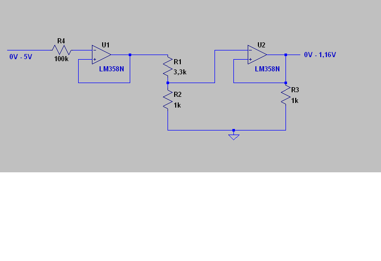

Hallo, ich habe ein kleines Problem, und zwar möchte ich meine Schaltung galvanisch trennen, und habe mir einen IL300 ausgesucht der den Job machen soll. Ich habe einen Schaltplan angehängt, wo zwischen U1 und U2 den IL300 angebracht werden soll. Ich weiss allerdings nicht so recht wie ich mich da anlegen soll bzw in anschliessen muss. Ich hoffe ihr könnt mir helfen. :) Danke, Gruss Claude
Bevor man sich um die gelavanische Trennung kümmert, sollte man die jetzige Schaltung erstmal in einen funktionsfähigen Zustand versetzen. Durch die Mitkopplung kleben im jetzigen Zustand beide OPs mit ihrem Ausgang an der Versorgungsspannung.
Versteh ich jetzt nicht ganz?? Die Versorgungsspannung für dir OP's habe ich doch gar nicht eingezeichnet!
CR schrieb: > Die Versorgungsspannung für dir OP's habe > ich doch gar nicht eingezeichnet! Oh Mann. Bitte erkläre doch mal, was Deine Schaltung Deiner Vorstellung nach macht.
Ok also wie man auf dem Bild erkennen kann habe ich 2 impedenzwandler. am Eingang der Schaltung werden an einem Sensor ein Signal abgegriffen, das zwischen 0V und 5V variiert. dann ab durch den ersten Impedenzwandler, danach kommt ein Spannungsteiler (1/4,3k) dann gehts wieder durch den impedenzwandler und dann wird das Signal in einen Nehmer gespeist. Die Versorgungsspannung von den OPV's liegt bei konstanten 5V. Ich möchte die aber Geber und nehmer galvanisch voneinander trennen. ich hoffe es ist soweit klar jetzt?
CR schrieb: > Ok also wie man auf dem Bild erkennen kann habe ich 2 impedenzwandler Das sind keine Impedanzwandler. Du hast die Eingänge der OP verkehrt herum angeschlossen.

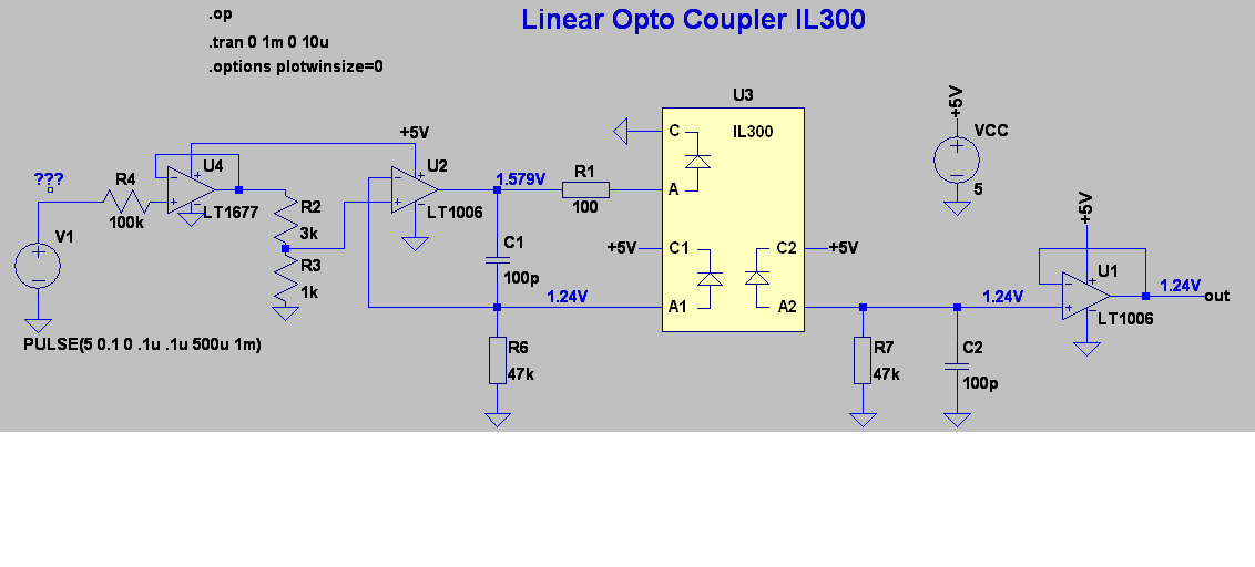

Hinz schrieb: >> Im Datenblatt des IL300 findet man in Fig.17 die passende Beschaltung >> für die galvanische Trennung mit dem Optokoppler. CR schrieb: > achso es gibt verschiedene Datenblätter vom IL300 und die Figur > bezeichnung weicht von einem zum anderen ab :) Das bezog sich auf die naheliegende Version, die hier im Forum über die Bauteilinformationen verlinkt ist ;-) CR schrieb: > Ich habe aber keine negativen spannungen, ich arbeite nur mir masse > und 5V. Oder verstehe ich da was falsch? Bau dir doch die Schaltung in LTSpice nach. Die Eingangsstufe bekommt ihre Gegenkopplung über den Photostrom der ersten PD und die Ausgangsstufe ist ein Transimpedanzverstärker für den der zweiten PD. Um auf die richtige Polarität der Ausgangsspannung zu kommen, darf man die PDs auch umdrehen ;-)
Hinz schrieb: > Bau dir doch die Schaltung in LTSpice nach habe ich auch schon mehrmals versucht aber mein jetziges problem ist die integration vom Il300 in LTspice. Ich habe mich schon durch verschiedene Foren gekämpft und auch mehrer indizien bekommen, aber bis jetzt hat es noch nicht funktionnier :)
Hast du eine Datei mit einem Modell für den IL300? Dann hänge die mal an deine nächste Antwort.
Als grobes Modell für den IL300 könnte man auch erstmal zwei entsprechende Standard-Optokoppler nehmen, bei denen die Sender incl. Vorwiderstand einfach parallel geschaltet sind.

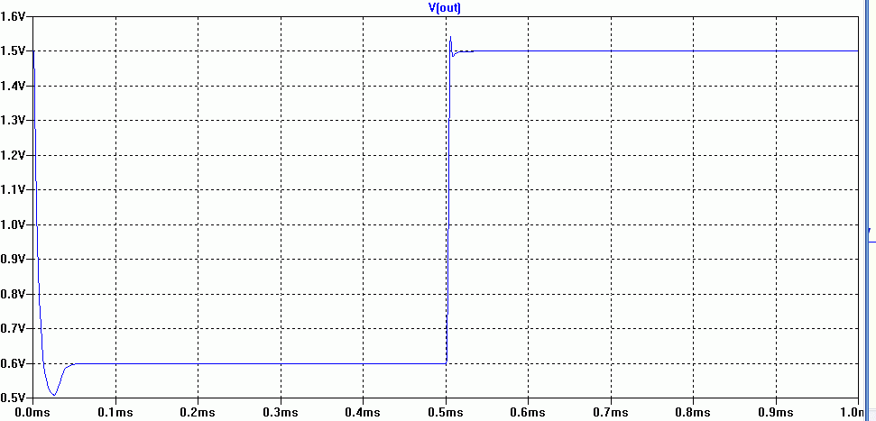

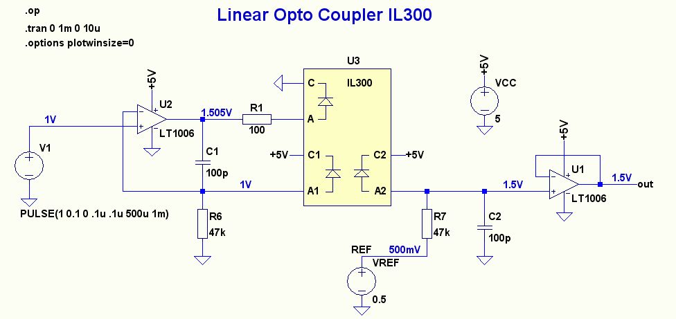

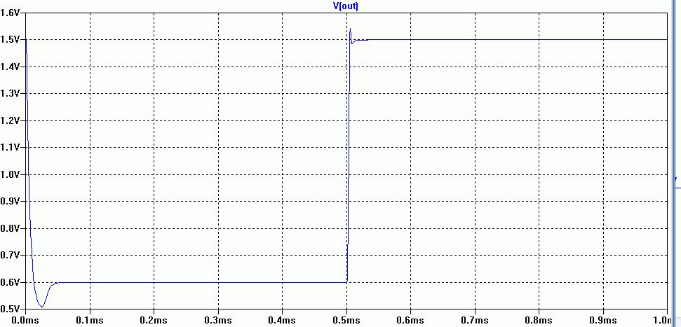

Hab dir mal ein Beispiel gemacht.
Die zip-Datei entpacken und alle Dateien in einem Verzeichnis lassen!

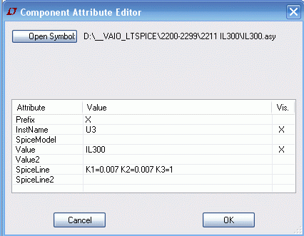

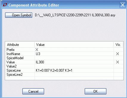

Im Schaltplan kannst du durch einen rechten Mausklick auf das Bauteil
die Kopplungsverhältnisse verändern (siehe Streuung im Datenblatt).
Vielen Dank Helmut :D Funktionniert einwandfrei im LTspice :D Aber könntest du mir vielleicht noch ein paar Erklärungen zur Schaltung geben? Die Vref von 500mV was hat es damit auf sich? Und der C2 kondensator? Ich sehe auf dem Shema eine Eingangspannung von 1V, funktionniert das ganze auch noch wenn die Spannung zwischen 0V und 5V schwankt? Der Spannungsteiler kommt dann nach U1, oder?
Ohne einen Blick ins Datenblatt braucht man mit einem Design gar nicht anfangen. Man sollte das Lesen von Datenblättern genau so wichtig lehren wie man Grundschaltungen lehrt. Ein LM324 oder LT1006 funktioniert nur im Bereich von vielleicht 0 bis 3V am Eingang bei 5V Versorgung. Genauso geht die Ausgangsspannung nicht von 0V bis 5V sondern von x-hundert Millivolt bis 3,xV. Schau halt ins Datenblatt. Entweder du suchst dir einen Rail to Rail Opamp oder machst einen Spannungsteiler an den Eingang. C1 brauchst du für die Stabilität. C2 reduziert den Überschwinger. Dreh halt mal den Werten oder nimm die Kondensatoren weg und schau nach Änderungen in den Signalen. Dafür hat man doch den Simulator. Da das Kopplungsgleichgewicht von Exemplar zu Exemplar zwischen Faktor 0,65 und 1,65 schwanken kann, muss man das Verhältnis R6/R7 abgleichbar machen, falls eine 1:1 Umsetzung benötigt wird.

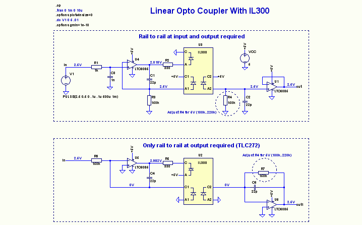

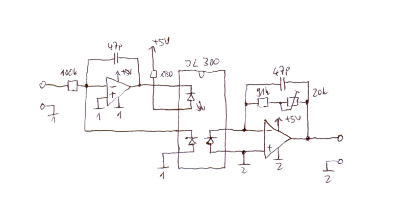

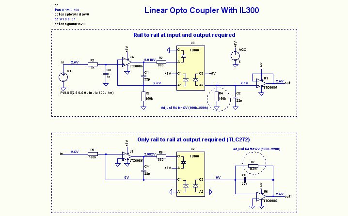

Probiere doch mal die Schaltung im Anhang. Sie ist für "IO-Rail-to-Rail"-OPamps ausgelegt, wie beispielsweise den TLV2371 und kann dann fast 0-5V Signale verarbeiten. Die Schaltung ist nicht getestet aber vielleicht kann Helmut sie kurz simulieren?

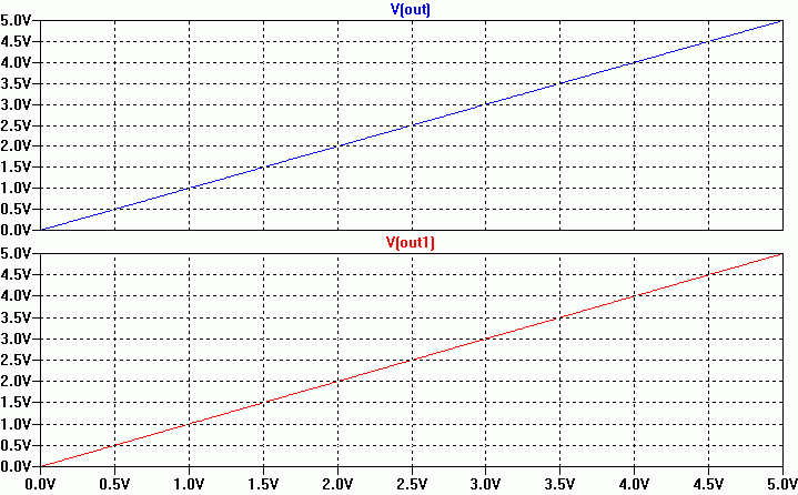

So ich habe ein bisschen Datenblätter gelesen und ein bisschen rumprobiert. Wenn ich den angehängten Schaltplan im LTSpice testen erfüllt er alle Werte die ich bräuchte. Gibt es noch etwas gegen diesen Schaltplan aussetzen wo ich als Anfänger jetzt übersehen habe?

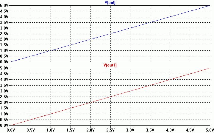

Ich habe mal Kai's Idee aufgegriffen. Dessen Schaltung gefällt mir besser als meine. Nimm die. Das ist die untere Schaltung auf dem Bild. Für Neueinsteiger: Die Dateien sind für LTspice.
Vielen Dank für eure Hilfe :) habe soweit alles verstanden und das Ergebnis gefällt mir gut! Ich habe noch eine Frage: und zwar sollen aus 0V - 5V proportional die Spannung geteilt werden, sprich aus 0V -5V sollen 0V - 1,2V werden. Das kann man ja dann mit einem Spannungsteiler mit R1=1k ohm und R2=3k ohm. Wo sollte man den Spannungsteiler nun hintun, vor U6 oder eher nach U8?
Dazu musst du doch nur R7 in meiner Schaltung entsprechend kleiner machen oder du machst an den Ausgang "out1" einen Spannungsteiler.
