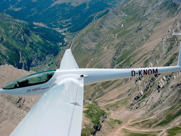

Wenn du wissen willst, welche Tragflügelform und welches Profil für vergleichsweise langsame Strömung und niedrigen Widerstand optimal ist, dann kannst du dich vertrauensvoll am Segelflug orientieren. Egal ob V1.0 (Federn) oder V2.0 (Verbundmaterial). Nichts an dem was du in hochentwickelten Exemplaren vorfindest ist zufällig.
