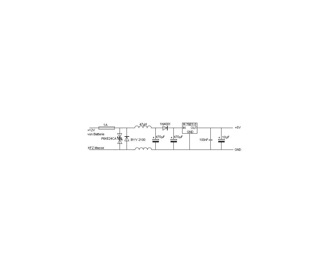

Richtig Gerd - da habe ich nen Denkfehler gehabt. Galvanisch getrennt ist es nicht. Ich möchte diesen Wandler verwenden: http://www.conrad.de/ce/de/product/157954/DCDC-Wandler-Innoline-R-78E50-05-Recom-International-R-78E50-05-Gehaeuseart-SIP3-Ausgangsspannung-5-VDC-Ausgangss Meine Spannungswandlung ist jedoch ausreichend abgesichert glaube ich. Habe ich an den Empfehlungen in einem anderen Thread hier für KFZ-Netze orientiert (siehe Anhang).
Andy E. schrieb: > Richtig Gerd - da habe ich nen Denkfehler gehabt. Galvanisch getrennt > ist es nicht. Ich möchte diesen Wandler verwenden: > http://www.conrad.de/ce/de/product/157954/DCDC-Wan... > > Meine Spannungswandlung ist jedoch ausreichend abgesichert glaube ich. > Habe ich an den Empfehlungen in einem anderen Thread hier für KFZ-Netze > orientiert (siehe Anhang). Deine 47uH Drossel hat aber so keine Wirkung. Zwischen Drossel und Diode brauchst noch ein C zur anderen Seite der Drossel.
> Deine 47uH Drossel hat aber so keine Wirkung. Zwischen Drossel und Diode > brauchst noch ein C zur anderen Seite der Drossel. Würde es funktionieren wenn ich Diode (1N4001) hinter den 470µF C setze?
Andy E. schrieb: > Würde es funktionieren wenn ich Diode (1N4001) hinter den 470µF C setze? Dann hat dein Regler aber keinen Kondensator. Warum nicht einen Kondensator (100 .. 470nF) zwischen Diode und Spule?

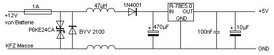

Meinst Du so? Ich hab leider noch nicht richtig verstanden wie die Drossel funktioniert... EDIT: Sorry für das Bild - vergessen zu beschneiden.
Andy E. schrieb: > Meinst Du so? Ja. Denn kondensator kannst du aber kleiner machen. So 100 .. 470 nF reichen

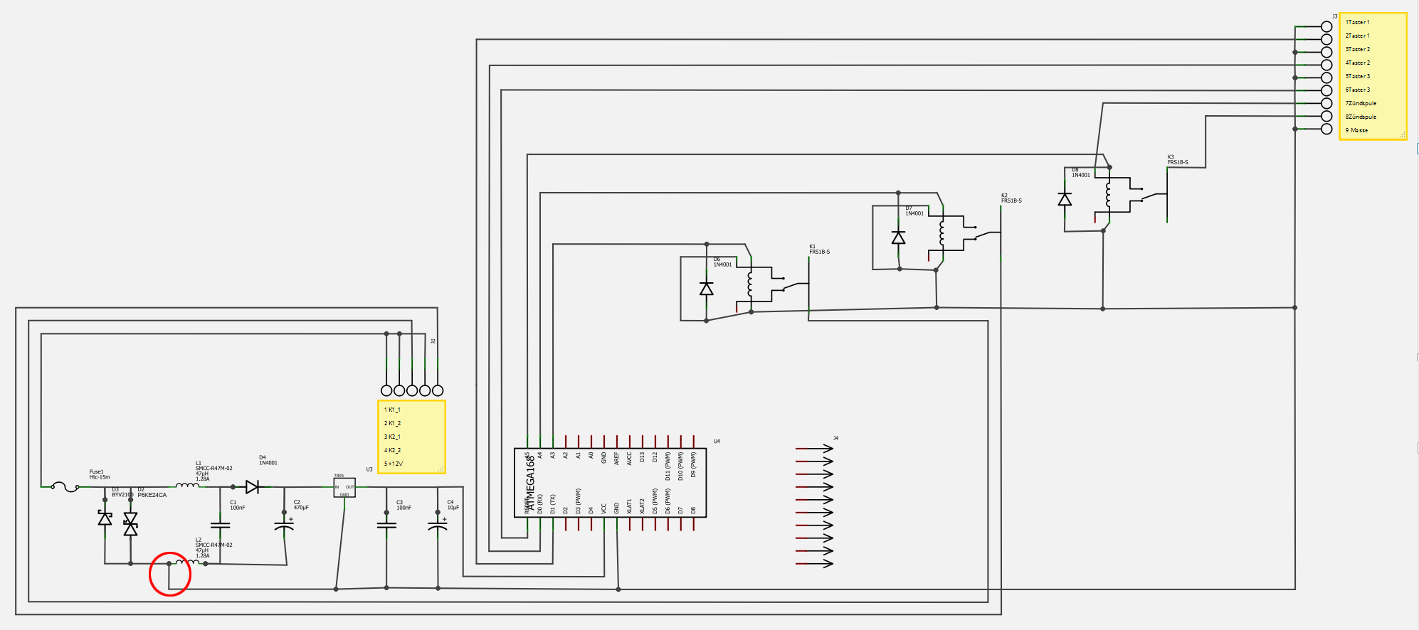

Also erstmal vielen Dank für die ganze Hilfe. Ist wirklich fantastisch wie schnell man hier qualifizierte Unterstützung findet. Ich habe meinen Schaltplan jetzt fertig und wäre Dankbar wenn Ihr den nochmal abnicken würdet. Bei der Stelle im roten Kreis bin ich mir nicht ganz sicher ob ich das so richtig gemacht habe.
Ein AVR kann am Ausgang nur so 15mA (max. 20mA) liefern, bist du sicher, das die Relais nicht mehr ziehen? Ich würde da auf jeden Fall einen Buffer vorsehen. Um den KFZ Masse Anschluss hast du dich ja jetzt ganz rum gedrückt. Wo soll die denn nun ran? Davon hägt es auchab, ob es im roten Kreis richtig oder falsch ist.
Die Masse kommt oben rechts am untersten PIN. Die Relais muss ich sowieso nochmal austauschen, da die laut Datenblatt den mech. Beanspruchungen (Vibration, Bremsen) nicht gewachsen sind. Am liebsten würde ich ja gar keine Mechanik mehr dort haben...
