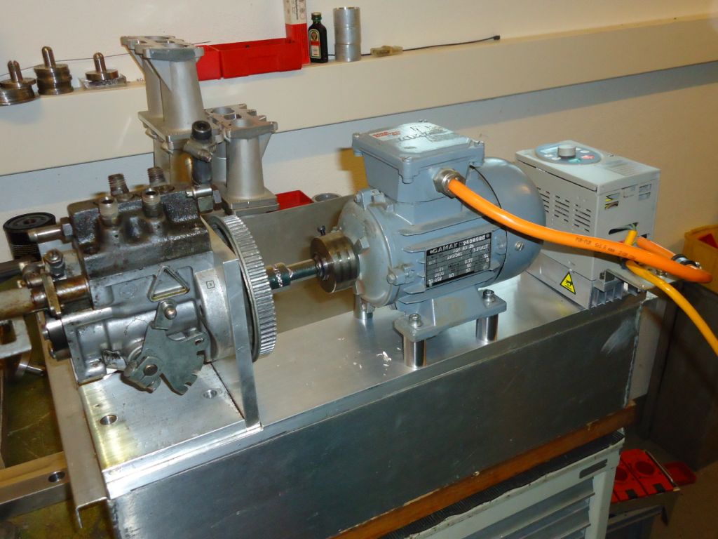

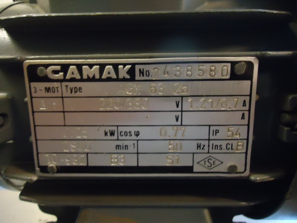

Ohh, Danke für die vielen Inputs. Ich habe mich offensichtlich missverständlich ausgedrückt. Der Prüfstand soll nur die (aus dem Auto ausgebaute) Einspritzpumpe abtreiben. Der bestehende Prüfstand läuft mit Drehstrommotor (250W) und Frequenzumrichter. Der dreht die Pumpe ganz locker hoch. Es ist beinahe kein Wiederstand zu spüren. Ich denke mal die 0,25 KW reichen von der Leistung her problemlos aus. Die Anfahr- und Verzögerungsrampen sind meiner Meinung nach vernachlässigbar(sollten aber möglichst gering gehalten werden). Wichtiger ist die genaue und reproduzierbare Anzahl der Umdrehungen. Mechanisch ist für mich kein Problem - ich bin vom Fach. Ich hoffe, jetzt ist etwas mehr Licht in die Sache gekommen. Danke nochmal für eure Hilfe. Günther

Günther schrieb: > Ich denke mal die 0,25 KW reichen von der > Leistung her problemlos aus. Sicher auch für zukünftige Anwendungen? Aus einer BOSCH-Selbststudium-Unterlage (gelbe Reihe) geht beispielsweise hervor, dass die Hochdruckpumpe einer CR-Einspritzung 1.Generation bei Vollförderung bis zu 3 kW mechanische Leistung in Anspruch nimmt. MfG.

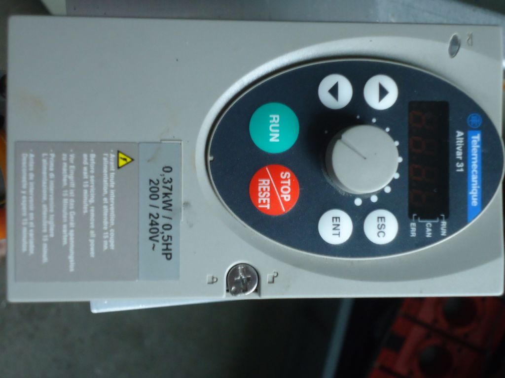

mach mal ein bild vom FU. der Fu dürfte ein ALTIVAR sein. Der kann rampen fahren. du benötigst nur einen MODBUS master und einen Drehgeber (um die umdrehungen genau zu zählen. ein direktes Feedback ist nur bei manchen umrichtern möglich) sg Clemens

Hallo Ich blick da nicht mehr durch. Ich war der Meinung sowas lässt sich nur mit einem Servomotor realisieren. Jetzt habe ich hier gelesen, dass das unter Umständen auch mit meinem Drehstrommotor und dem Frequenzumrichter machbar ist. (oder habe ich das falsch verstanden?) Das wäre mir natürlich am liebsten - da wahrscheinlich auch am günstigsten. Der bestehende Prüfstand funktioniert eigentlich recht gut. Die Drehzahlen krieg ich ziemlich genau hin. Messen tue ich die mit einem Handtachometer. Nachdem ich aber die Frequenzen für die einzelnen Drehzahlen ermittelt habe funktioniert das recht problemlos. Lediglich ist es mir nicht möglich die Anzahl der Umdrehungen zu zählen, bzw. nach einer vordefinierten Anzahl den Motor abzustellen. Gibt es ev. doch eine Möglichkeit meinem FU das beizubringen :-) Grüsse Günther

Günther schrieb: > Der bestehende Prüfstand funktioniert eigentlich recht gut. Die > Drehzahlen krieg ich ziemlich genau hin. Messen tue ich die mit einem > Handtachometer. Nachdem ich aber die Frequenzen für die einzelnen > Drehzahlen ermittelt habe funktioniert das recht problemlos. > Lediglich ist es mir nicht möglich die Anzahl der Umdrehungen zu zählen, > bzw. nach einer vordefinierten Anzahl den Motor abzustellen. Wo ist das Problem die Umdrehungen mit einer Lichtschranke und einer Lochscheibe oder einem Induktivsensor und einem kleinen µC zu zählen. Über den Zeitabstand der Impulse kannst du quarzgenau die aktuelle Drehzahl ermitteln, und kannst außerdem über ein Relais/Schütz den Motor abschalten. Dabei zählst du die tatsächlichen Umdrehungen weiter mit und hast damit einen Korrekturwert zu den Sollumdrehungen.
