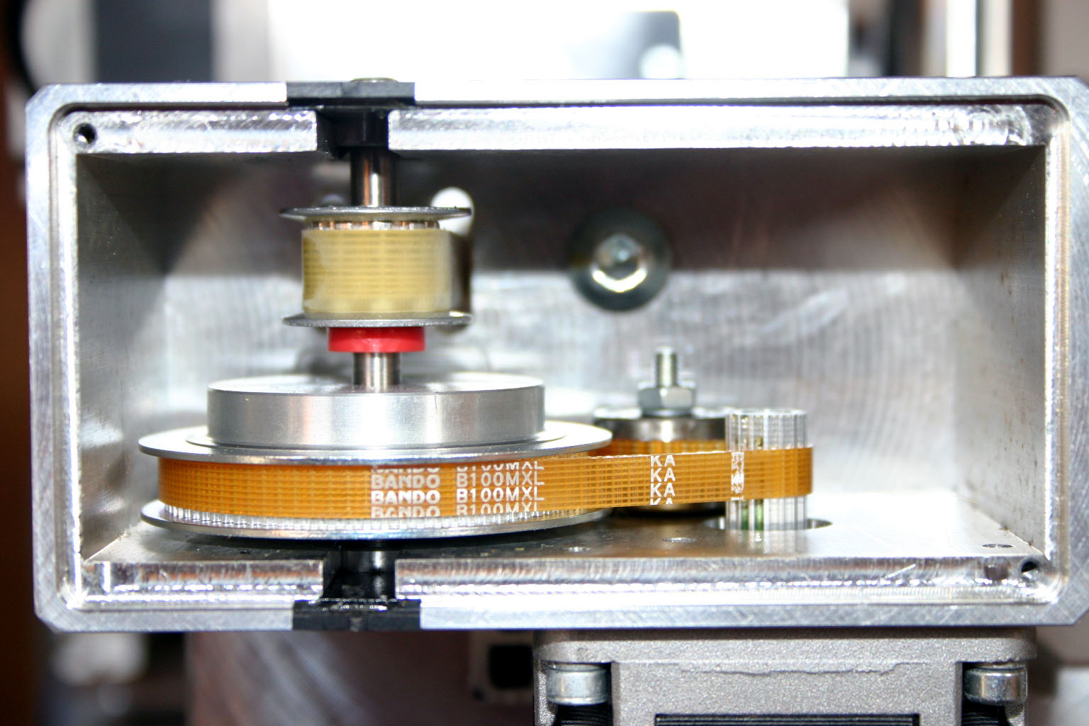

Ich habe eine Bungard CCD Maschine. Arbeitet mit Zahnriemen. Alufräsen ist damit problemlos möglich.

Hier mal ein Bild von einem geöffneten Getriebekasten der Bungard CCD. Die große Scheibe hat einen Durchmesser von ca.55mm
Silvio K. schrieb: > Chris D. schrieb: >> vergiss die Zahnriemen für solche Dinge. > > Generell würde ich den Zahnriemen nicht ausschließen, da z.t. auch die > Achsen großer Fräsmaschinen so angetrieben werden. Beispiel: Die > CNC-Variante der FUW 315. Dort ist der Servomotor zur X und Y-Achse 1:2 > untersetzt mit 5mm/U-Kugelumlaufspindel und da gehen Kräfte drüber... Oh, dann habe ich den OP wohl falsch verstanden. Ich dachte, er meint einen Direktantrieb über die Riemen auf die Schlitten. Natürlich kann man aber den Motor per Zahnriemen an die Umlaufspindeln koppeln :-) Chris D.
Dietmar schrieb: > Hier mal ein Bild von einem geöffneten Getriebekasten der Bungard CCD. > Die große Scheibe hat einen Durchmesser von ca.55mm Danke für das Bild. Interessante Konstruktion, allerdings wohl auch auf wirklich dünne Alubleche (1-2mm) beschränkt. Ich kann mir nicht vorstellen, dass man damit einen Alublock planen kann ;-) (dafür ist sie ja auch nicht gedacht) Womit wir wieder beim OP wären: Was genau soll die Maschine bei Alu fräsen können? Reicht Frontplattenbearbeitung oder muss es mehr sein? Chris D.
