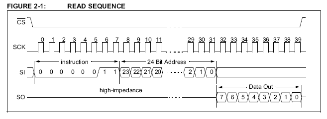

Du lässt zwischen den einzelnen zu sendenden Bytes die CS-Leitung nicht durchgehend aktiv. Siehe Anhang: du musst 5 Bytes senden, währenddessen die CS-Leitung dauernd low ist. P.S.: falsches Unterforum.

Michael H. schrieb: > Du lässt zwischen den einzelnen zu sendenden Bytes die CS-Leitung nicht > durchgehend aktiv. Die Funktion ByteWriteSPI setzt doch am Anfang CS auf Low und sendet dann die 5 Datebytes mit Hilfe von WriteSPI(). Diese Funktion verändert doch nichts am CS, oder sehe ich das falsch. CS wird aoch erst nach Abschluss der Datenübertragung wieder auf High gezogen. Oder meintest du etwas anderes? Gruß Stefan

Stefan W. schrieb: > Oder meintest du etwas anderes? Nein, du hast schon Recht. Da hab ich mich auf die schnelle verschaut.
