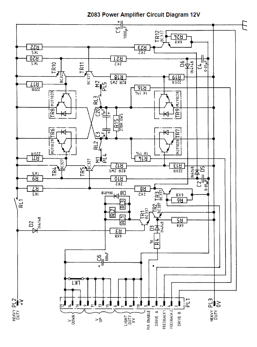

Man sollte die Schaltung dazu kennen. h21e=? http://www.datasheetcatalog.org/datasheet/SEME-LAB/MJ11030.pdf Transistortabelle http://www.mikrocontroller.net/articles/Transistor-%C3%9Cbersicht

2N3055 wird nicht funktionieren, da Dein MJ11028 ein npn Darlington mit hoher Stromverstärkung ist! Evtl. gibt es irgendwo noch den ..30 ? Er wurde in irgendwelchen Autos verbaut.
na und dann nehm doch mj11032 / mj11033 bei reichelt MJ 11032 ONS NPN-Darl Gehäuse: TO-3 Uces:120 V Ic:50 A Ptot:300 W B:1000...18000 6,65 € mfg
Hier der Schaltplan. Der 32/33 sieht ja vielversprechend aus. Danke! In dem Datenblatt das ich hatte stand der gar nicht mit drin! Die Transistorenliste ist auch super, die kannte ich noch gar nicht. Danke an alle!

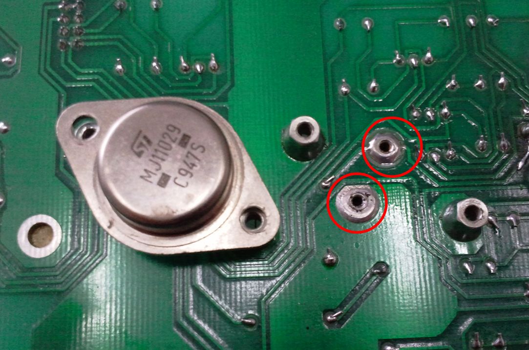

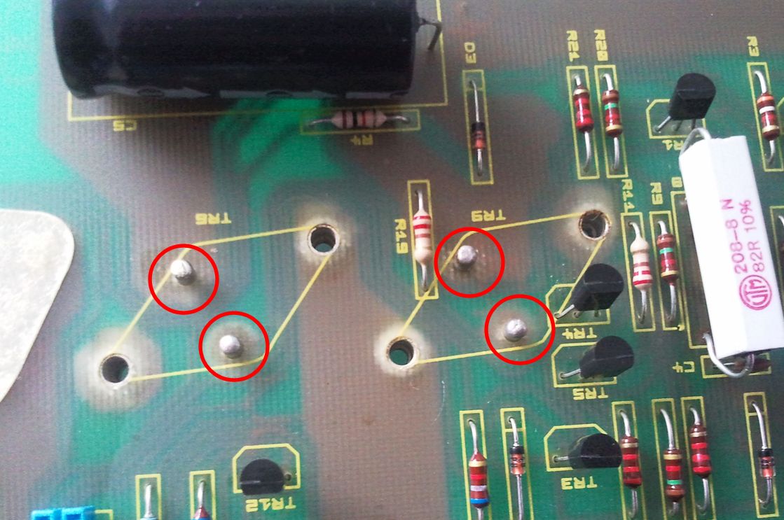

OK, ich lass das mit dem Tausch erst nochmal und versuche die "konstervative" Methode: Es fenden sich allerhand kalte Lötstellen, außerdem, und das ist mir jetzt beim Zusammenbauen erst aufgefallen, ist eine von den Steckbuchsen korrodiert (ebenso ein Transisorgehäuse). Allerdings auch hier das Problem: Wo bekomme ich sowas noch her? Ich hab mal zwei Bilder rangehängt, sagt mehr als 1000 Worte. Ich habe solche Buchsen zum Einlöten noch nie woanders gesehen, und kann mir auch nicht vorstellen, dass das sonderlich gut ist. Außerdem ist mir aufgefallen, dass der Kollektor mit schwarzen Schrauben befestigt war, die nicht Leiten. Das kann doch nicht richtig funktionieren. Weiß der Geier, wer sich das ausgedacht hat.... Habt ihr da noch einen Tipp, sonst muss ich das mal irgendwie umlöten.... Gruk J
Gab es früher öfter. Ein Glasfaserstift aus dem Schreibwarenladen half
Oxidschichten von den Beinen zu entfernen. Nützlicher scheint mir
allerdings: Die Bauteile mal zu messen als zu spekulieren. Was sagt Dein
Komponententester?
Laut Komponententester stimmt da auch schon was nicht. Bei einem npn fehlt der Teil, der in den negativen y-Bereich geht, und bei den pnps fehlt wird nur ein "rechter Winkel" dargestellt, statt der "Stufe". Wäre natülich toll, wenn ich das vergleichen könnte. Wegen den Steckbuchsen: Die scheinen innen drin korrodiert zu sein. Da komm ich mit einem Glasfaserstift natürlich nicht rein. Ich will da auch nicht mit einem Nagel oder sowas drin rumstochern. Kaufen kann man solche Buchsen nicht mehr? Ich wüsste gar nicht, wonach ich googeln sollte...
