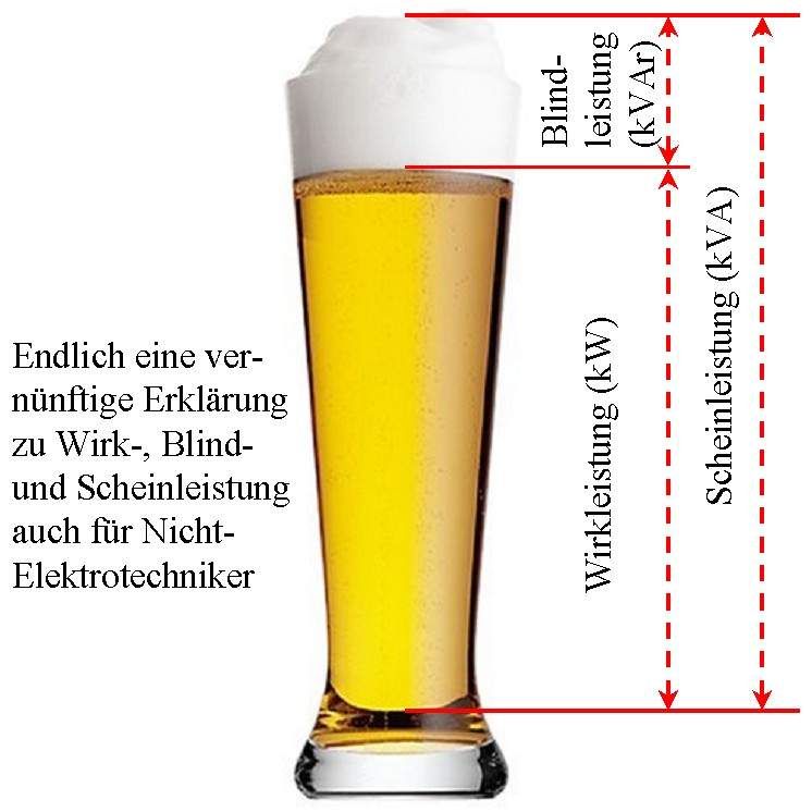

Das Bild sollte das mal auf einfache Weise erklären wie die Zusammenhänge sind :-)

Christijan schrieb: > Das Bild sollte das mal auf einfache Weise erklären wie die > Zusammenhänge sind :-) GEIIIL!!!! Einfach nur geil! ;-)

@ Christijan Dein Bild stimmt leider nicht ganz: Scheinleistung ist nicht Wirkleistung + Blindleistung, sondern muss geometrisch addiert werden. Zudem, würde ich die Schaumkrone bei einem gut "Gezapften" nicht als Blindleistung abtun wollen. Gruß Transi

Das Bild ist schei**e, denn die Scheinleistung ist eben nicht die Summe aus Blind- und Wirkleistung!
Gun B. schrieb: > Christijan schrieb: >> Das Bild sollte das mal auf einfache Weise erklären wie die >> Zusammenhänge sind :-) > > GEIIIL!!!! Einfach nur geil! > > ;-) Aber leider grottenfalsch: der Schaum pendelt nicht zwischen Brauerei und Gast.
hinz schrieb: > Aber leider grottenfalsch: der Schaum pendelt nicht zwischen Brauerei > und Gast. Kommt darauf an, wenn der Gast schnell leertrinkt und dann das Glas ohne zu spülen nachgeschenkt wird pendelt es zumindest zwischen Wirt und Gast :-) Nchtrag: Nur musst du dann -im Gegensatz zu Strom- auch für die Blindleistung zahlen!
Udo Schmitt schrieb: > hinz schrieb: >> Aber leider grottenfalsch: der Schaum pendelt nicht zwischen Brauerei >> und Gast. > > Kommt darauf an, > wenn der Gast schnell leertrinkt und dann das Glas ohne zu spülen > nachgeschenkt wird pendelt es zumindest zwischen Wirt und Gast :-) > Nchtrag: Nur musst du dann -im Gegensatz zu Strom- auch für die > Blindleistung zahlen! Also meine bestellten Biere sind gut bis zur Füllhöhe mit Bier gefüllt, die Krone sitzt dann oben drauf. Dann passt's wieder ;-)
Pedant schrieb: > Das Bild ist schei**e, denn die Scheinleistung ist eben nicht die > Summe aus Blind- und Wirkleistung! Korrektur?

Pedant schrieb: > Das Bild ist schei**e, denn die Scheinleistung ist eben nicht die > Summe aus Blind- und Wirkleistung! Wo bleibt deine Antwort? Meine wäre: Komplexe Scheinleistung S1 = Wirkleistung P + j*Blindleistung Q Betrag der Scheinleistung = Wurzel ( Wirkleistung^2 + Blindleistung^2 ) Was die Scheinleistung angeht, stimmt das Bild nach meinem Verständnis.
