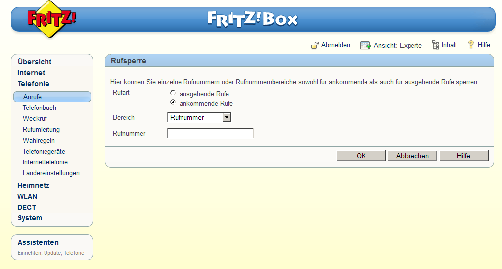

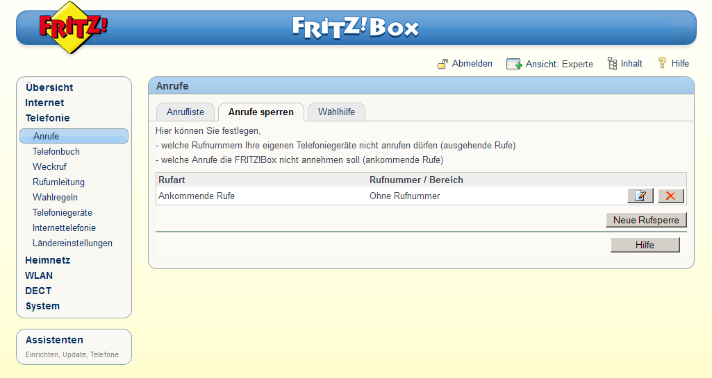

Na, er will es doch irgendwie vertreiben, glaub ich. Die Fritzbox lässt sich übrigens auch so genial konfigurieren, dass die nervenden Nummern nicht einfach gesperrt, sondern auf einen eigenen Anrufbeantworter umgeleitet werden, wo ihnen freundlich, aber mit Nachdruck erklärt wird, warum sie es gar nicht weiter versuchen brauchen. Das bloß als Anregung.
@ Frank Das habe ich schon gefunden ;-) aber das hilft leider nicht allen. Ich weiss ja nicht welche TelefonieArt in der Schweiz am meisten verbreitet ist... ist das immer noch Analog? Hm... ev. muss mir mal einer erklären was die Anbieter in der Schweiz am meisten anbieten, also Swisscom, Sunrise und Orange. Ist das Normales Analoges Telefon? Also damit ich das ev. ein wenig besser verstehen kann, also laienhaft ausgedrückt: - Analoges Telefonieren ist wenn man das Telefon direkt in der Wand in die Buchse einstecken kann und immer nur 1 eingehendes und ausgehendes Signal bekommt? - ISDN Telefon ist wenn man auch direkt über die Buchse die Anlage anschliesst aber mehrere Nummern sprich mehrere Signale empfangen und Senden kann? - VoIP ist das mit der Fritzbox, also übers Internet? hm... bitte klärt mich auf ;-)
Frank K. schrieb: > Kauf Dir eine Fritzbox. Da ist diese Funktion eingebaut. Und zwar auch für alle drei Telephonieprotokolle, POTS, ISDN und VoIP. Günstiger ist so etwas weder zu entwickeln noch in Kleinserie selbst produzierbar. Eine 7170 reicht schon aus, und für DECT-Nutzer bieten sich 7270 oder 7390 an.

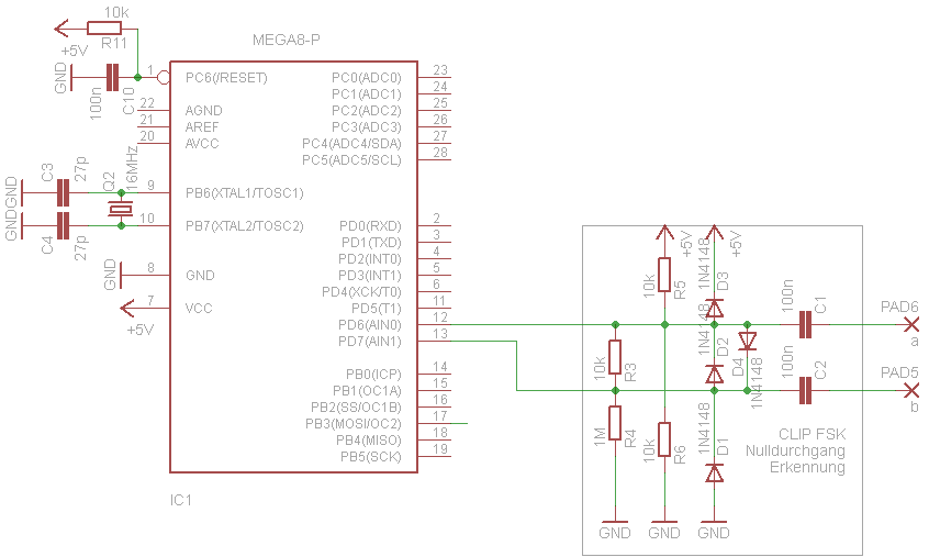

Hab so etwas mal für meinen Analog Anschluss gemacht mit einem CMX602 Schaltplan im Anhang. Hat für meine zwecke gut funktioniert...

Also alles in einem Gerät wird schwer. Es sollten schon 3 Ausführungen werden (Analog, ISDN, VOIP). Wobei ISDN aufwendig ist und VOIP schon fast pervers. Selbst binsch grade am basteln einer analogen CLIP Anzeige, bin aber noch am Versuchen das CLIP Signal mithilfe des AVR Komparators auszulesen, nen spezial IC will ich da nicht verwenden. Problem bis jetzt: es kommen eher Zufallszahlen raus bei der Nulldurchgangserkennung. Mein DTMF Generator: http://www.fritzler-avr.de/HP/dtmf.php hat das schon in Hardware nur spinnts eben noch. Der Schaltplan für dem CLIPzweig is auch im Anhang.
