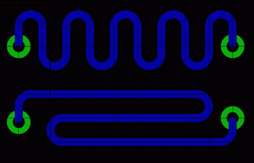

Welche Vorzüge birgt die Methode 1 gegenüber der Methode 2 (oder
umgekehrt)?
Ich kann mir denken, dass die ausschließliche Signalführung von links
nach rechts insgesamt günstig ist, wobei nur die HF-Anteile ein Problem
mit den vielen Knicken haben könnten.
Oder aber ist das deutlich gegenläufige Design wie im unteren bild
vorzuziehen? Wann?
Wie verhält es sich im Bezug auf elektrische und magnetische Abstahlung?
Ganz sicher bewirken beide Methoden unterschiedliche Ergebnisse, oder?

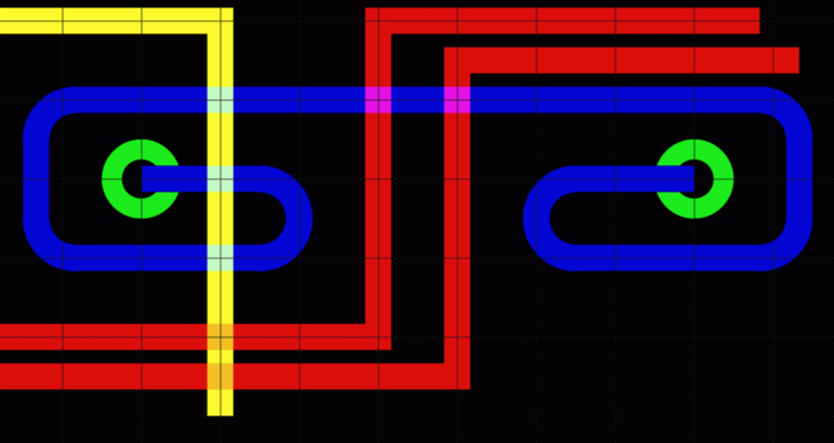

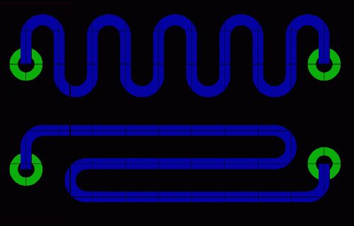

von EDA-Designer (Gast)
Hier im dritten Versuch, das Layout auf das ich mich bezog.

bei der 1. ist die Kapazitive Kopplung geringer und sie braucht
insgesammt weniger Platz (da man kleine Schlaufen leichter unterbringt
als große)

Die beiden sind rechnerisch angeblich gleich lang und sie verbrauchen
(optisch zumindest) ungefähr denselben Platz.
Von der Geometrie her wäre es bei diesem Beispiel 3 vielleicht ein
Unterschied: Man könnte direkt verbinden und würde etwa 6 Biegungen
unterbringen, bei entsprechend grösserer Breite von geschätzt 5
Rastereinheiten.

Ds ist ein Trugschluss, da du bei der länglichen Variante mehr Platz
zwischen den Leitungen lassen musst um das Übersprechen gering zu
halten.

Leitung einen statischen Zustand auf der anderen, die Störungen werden
dadurch maximiert.
Alle Busse arbeiten nach dem Prinzip, dass der Zustand zu einem
bestimmten Zeitpunkt umgeschaltet wird und zu einem anderen Zeitpunkt,
wenn die Signale stabil sind, abgefragt wird. Den Schaltpunkt gezielt
zeitlich zu verschmieren ist eine eindeutig negative Massnahme, damit
werden die Time Margins für Setup/Hold usw. verringert.
Wenn du nach deinem Grundsatz einen PCI-Bus verlegst, kommen die Signale
auf den Einsteckkarten zu unterschiedlichen Zeiten an und der Bus ist
nicht mehr funktionsfähig.
Gruss Reinhard
von Robert K. (Firma: Projektleiter Medizinsoftware) (robident)
Reinhard Kern schrieb:
> und dadurch stört ein Puls auf einer
Das wäre aber immer der Fall, denn irgendwann muss ja getaktet werden.
> Den Schaltpunkt gezielt zeitlich zu verschmieren ist eine eindeutig negative
Massnahme
Ok, in der Busbetrachtung wird es deutlich: alle sollen zur gleichen
Zeit schalten, damit die "unlesbaren" Zeiten zusammenfallen. Die
Augenmaximalöffnungen müssen bei den Bussignalen beim selben Zeitpunkt
liegen. Soweit ist mir das auch klar.
Die Mäanderfrage hätte aber ihre Bedeutung bei den Reflexionen und zwar
weniger, wegen der indivduellen Angleichung, sondern der Gesamtlänge:
Ich habe mir nämlich überlegt, dass die Reflexionen ja auch in
Abhängigkeit der Länge über die Leitung laufen und dann, wenn sie am Pin
ankommen, maximal stören.
Daher komme ich zu dem Schluss, dass man Bauteile so gruppieren muss,
bzw die Leitungen so verlängern muss, dass die Ports zeitlich exakt in
den Laufzeittälern der Signale liegen, wie bei einer stehenden
Wasserwelle sozusagen.
Dann fallen die Umschaltzeitpunkte mit dem Eintreffen der Reflexionen
zusammen, verhunzen das Signal so richtig, aber niemanden stört es, weil
es nicht abgetastet wird.
kleiner Nachtrag: Die zurücklaufenden Reflexionen fallen in den
Schaltzeitpunkt des Treibers. Was passiert da? Werden die besser
geschluckt?
von Reinhard Kern (Gast)
R. K. schrieb:
Dann soll das eine Frage sein? Also, man designt auf Leiterplatten nicht
mit Reflexionen, sondern diese sind durch die Terminierung
auszuschliessen. Ausnahme ist der PCI-Bus, bei dem sind tatsächlich die
Reflexionen am Ende in das Design einbezogen worden, was schon immer als
abenteurlich galt. Und wegweisend war das auch nicht, aus allen
möglichen Gründen, u.A. ist das Design meines Wissens ausgelegt auf 4
Steckplätze und funktioniert anders nicht mehr so zuverlässig. Die
Nachfolgenormen haben das auch nicht mehr weiterentwickelt, sondern
verwenden richtige Wellenleiter.
Das ist auch einfach eine Frage der Laufzeit, für GHz-Systeme dauert es
viel zu lang bis der Impuls zurückkommt. Eine sich wie eine Welle von
der Quelle aus über die LP ausbreitende Flanke kann man dagegen
wunderbar synchron verarbeiten, wobei synchron in dem Fall überall auf
der LP ein anderer Zeitpunkt ist. Ich will damit nicht behaupten, dass
das trivial wäre, ein bisschen HF-Basiswissen braucht man schon.
Gruss Reinhard
> mit Reflexionen, sondern diese sind durch die Terminierung auszuschliessen
Schon klar, aber kein Abschluss ist ideal, schon wegen des nichtlinearen
Treiberverhaltens, ein bissl was kommt zurück.
>für GHz-Systeme dauert es viel zu lang bis der Impuls zurückkommt.
Hm, der impuls kommt aber zurück (soviel es eben halt ist) und wenn er
denselben Takt nicht stört, weil der vorüber ist, dann eben einen der
nächsten, oder?
Aus einer RAM-Doku habe ich entnommen, dass man mit 165ps/inch rechnen
kann. Das wären gut 50% der Lichtgeschwindigkeit, was mir plausibel ist.
Bei einer Taktfrequenz von 200MHz reichte das somit für 75cm, bei 2GHz
aber nur für 7,5cm und damit unter 4cm für die halbe Distanz.
Bei einer Anordnung wie der hier: Treiber - RAM1 - RAM2 mit je 2cm
Abstand, ist das Signal 6cm unterwegs wenn es vom RAM2 einmal
reflektiert und nach dem Treiber wieder bei ihm ankommt. Es hat dabei
zweimal einen Abschluss von 90% "gesehen" und hätte immer noch 9%
Amplitude.
von Bernd W. (berndwiebus) Benutzerseite
Hallo.
Weil ich gerade drüber gestolpert bin.....
Passende Links zum Thema:
http://www.ultracad.com/mentor/mentor%20signal%20timing1.pdf
und
http://www.ultracad.com/mentor/mentor%20signal%20timing2.pdf
http://www.dl0dg.de
von Christian B. (luckyfu)
> Nein, das ist genau der falsche Weg, dann laufen Pulse nicht
> nebeneinander, sondern versetzt, und dadurch stört ein Puls auf einer
> dadurch maximiert.
Ok, das leuchtet mir ein. Da hab ich wohl etwas Mißverstanden. Bisher
hatte es nicht die Rolle gespielt, da bei den High Speed Designs die ich
bisher gemacht habe immer so wenig Platz vorhanden war, daß man Glück
hatte die Mäander überhaupt irgendwo unterzubringen. Erstaunlicherweise
liefen die Designs dennoch auf Anhieb. Allerdings hab ich dort auch die
Leitungen eher kreuz und quer über die Lagen geführt, sie waren somit
kaum parallel, was vermutlich den negativen Effekt des versetzten
Mäanders wieder ausgeglichen hat da die Leitungen gegenseitig kaum
übersprechen konnten.
ich hatte das auch hauptsächlich auf Differential Pairs gemünzt. Das ist
in Bernds Link timing1 auf Seite 6 auch schön erläutert, besser könnte
ich es auch nicht. Prinzipiell müssen positiver und negativer Puls
möglichst genau nebeneinander her laufen, sonst funktioniert das
Differentielle daran nicht.
Gruss Reinhard
