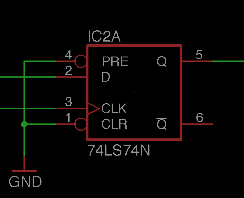

Hallo µC.net Gemeinde, drehe mich gerade gedanklich im Kreis. Habe in einer Schaltung ein D-FF verbaut, bei dessen Beschaltung ich mir nicht mehr ganz sicher bin. Ich das D-FF nur ohne Preset/Clear Funktion verwenden, quasi wie ein D-FF ;-) . Passt die Beschaltung (siehe Anhang) dafür? Bin mir nicht mehr ganz sicher wegen Negieren und High/Low. Danke für die Hilfe lg Earl
Super Danke, Vcc wäre meine zweite Wahl gewesen ;-). Das bedeutet wenn in einer Wahrheitstabelle die Spalte (Bezeichnung) negiert ist, so sind die Zustände in der Spalte so zu sagen vor der Negation?
Magnus Müller schrieb: > Pin 1 und Pin 4 gehören an VCC. Das kann man auch relativ einfach dem Datenblatt entnehmen http://www.ti.com/lit/ds/symlink/sn74ls74a.pdf Aus der "Function Table" gleich auf der ersten Seite ist zu entnehmen, dass es egal ist, was an CLK oder D passiert, sobald einer der beiden Anschlüsse "L" ist.
Da habe ich auch nachgesehen, mich hat nur die Negation der Spalten verwirrt. War mir nicht sicher, ob die Spalte doppelt negiert ist, oder nicht. Obwohl im Nachhinein betrachtet, würde eine doppelte Negation in einem Datenblatt kaum Sinn machen. Danke für eure Antworten.
