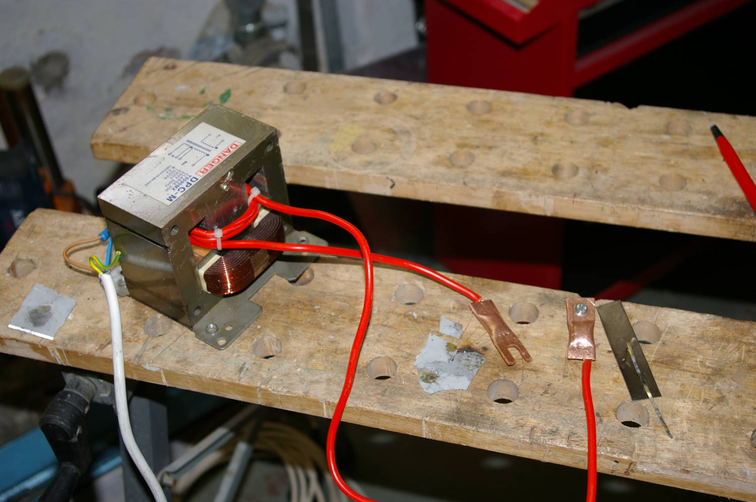

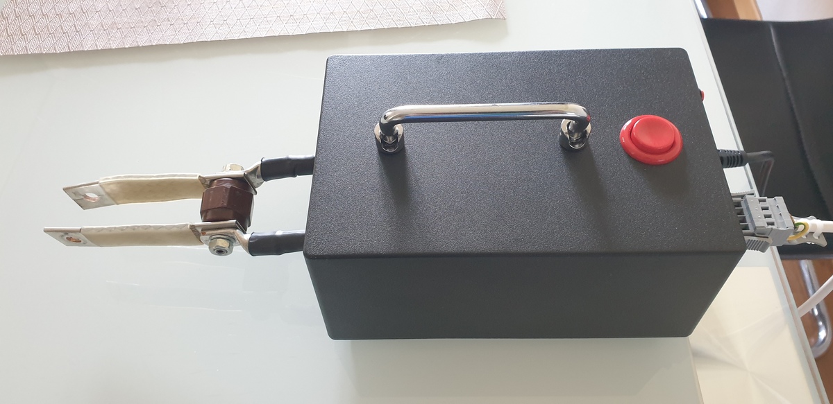

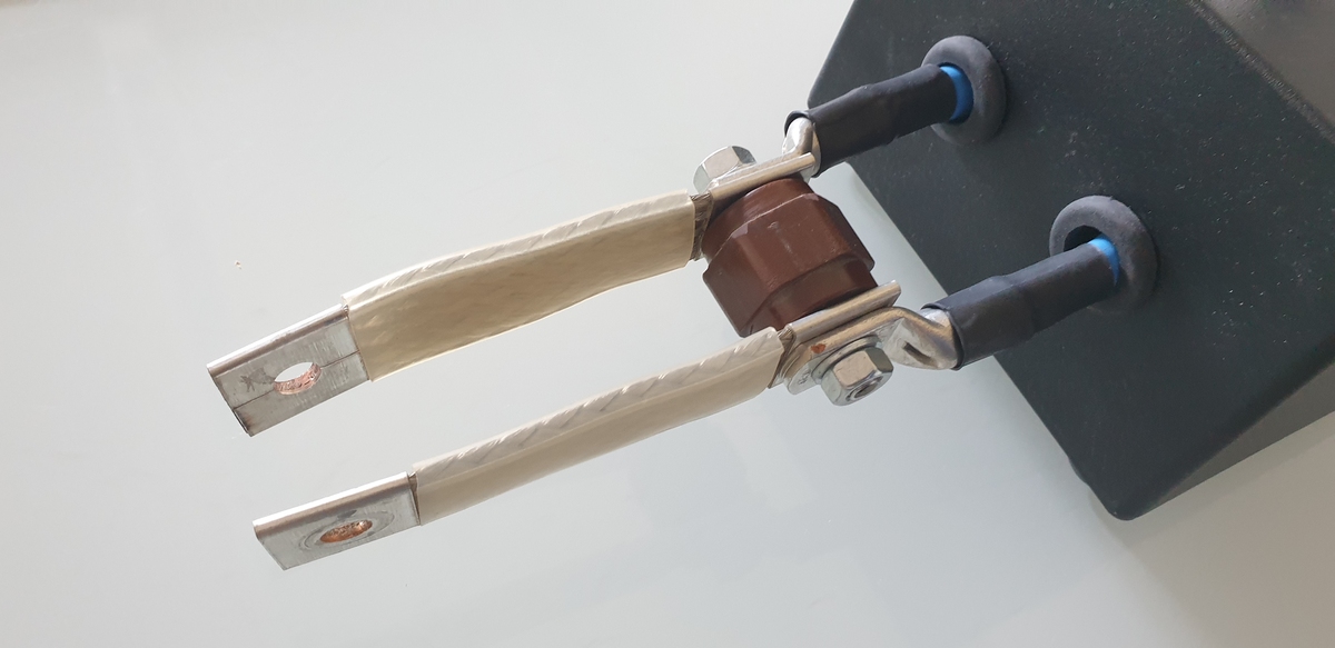

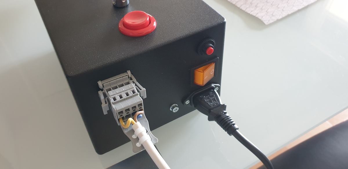

Hallo zusammen, auch Ich hatte aus einigen Schrott-Teilen ein Punktschweissgerät gebaut. Bilder im Anhang. Verwendet wurde ein Microwellentrafo 700W. Sekundär-Wicklung entfernt, 50mm² Massekabel mit Schrumpfschlauch überzogen 2 Wicklungen. Ergebniss: ca 1,7V und 1200A bei Kurzschluss. Gemessen wurde mit AC Stromzange sowie Multimeter parallel. Die sec. Wicklung erhitzt sich etwa nach 45s dauerhaft kurzschluss. Der Rote Taster sowie Fuss-Schalter sind parallel-geschaltet und Schalten ein Zeitrelais wo auf 20s eingestellt ist. Nach 20s Kurzschluss schaltet sich das Zeitrelais ab ODER nach loslassen der Taster/Fuss-schalter fürs abkühlen. Thermokontakt direkt an der Sekundär-Wicklung verhindert >85° C erwärmung. Dieser ist selbstrückstellend. Alle Drahtverbindungen im Inneren sind kurzschlussfeste 2,5mm² sowie 1mm² Leitungen. Was soll Ich noch sagen, geiles Ding und ziemlich gefährlich. Gehärtete Nägel (2mm durchmesser) wurden überkreuz innert 5s zusammengeschweisst. Punkt-Schweiss-Spitzen für Bleche sowie Akku-Packs sind zZ in Arbeit..
Edi schrieb: > Ergebniss: ca 1,7V und 1200A bei Kurzschluss. Gemessen wurde mit AC > Stromzange sowie Multimeter parallel. Die sec. Wicklung erhitzt sich > etwa nach 45s dauerhaft kurzschluss. Sorry, hatte was wichtiges vergessen: 1,7V ist Leerlaufspannnung, 0,7V waren bei Kurzschluss.
