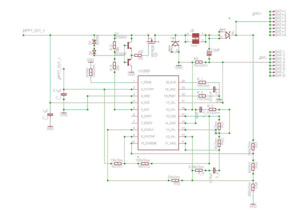

Hallo, ich habe mit viel Zusammensuchen im Netz einen Schaltplan für den UC3909 Bleiakkulader erstellt. Ziel: 12V Batterien laden, max. 5A Ladestrom. Könnte mein Schaltplan so funktionieren? Vielen Dank für eure Mühe!
hinz schrieb: > Was für eine Speicherdrossel soll L6 denn sein? wuerth, bis 10 ampere, habe noch kein richtiges dymbol gefunden/gemalt.
Die vielen Knotenpunkte ohne Knoten und etliche Leiterzüge sind eine absolute Zumutung.
clemens kruse schrieb: > hinz schrieb: >> Was für eine Speicherdrossel soll L6 denn sein? > > wuerth, bis 10 ampere, Die haben recht viele.
hinz schrieb: > clemens kruse schrieb: >> hinz schrieb: >>> Was für eine Speicherdrossel soll L6 denn sein? >> >> wuerth, bis 10 ampere, > > Die haben recht viele. ich wollte diese bestellen: http://de.rs-online.com/web/p/induktivitaeten-smd/7498322/
clemens kruse schrieb: > ich wollte diese bestellen: > http://de.rs-online.com/web/p/induktivitaeten-smd/7498322/ Ich dachts mir schon. Das ist keine Speicherdrossel, die geht dir sofort in Sättigung, also völlig ungeeignet.
hinz schrieb: > clemens kruse schrieb: >> ich wollte diese bestellen: >> http://de.rs-online.com/web/p/induktivitaeten-smd/7498322/ > > Ich dachts mir schon. Das ist keine Speicherdrossel, die geht dir sofort > in Sättigung, also völlig ungeeignet. Welche würdest du denn empfehlen?
clemens kruse schrieb: > 20-40v Oh weh! Da sind dann aber erst noch ein parr Änderungen nötig. 40V ist ABS-MAX für den Chip, also muss da ein Regler davor. Und die Gateansteuerung muss auch richtig gemacht werden, so ist das noch ziemlich murksig. Die Speicherdrossel wirst du dann eh selbst wickeln müssen, oder halt zwei Triacdrosseln 5A/100uH in Reihe schalten. Hast du eigentlich schon Erfahrung mit Schaltreglern, insbesondere mit dem Layout?
ich hab schon ein paar schaltregler gemacht. für den uc3909 habe ich mich an das hier gehalten.. http://www.designthatmatters.org/k2/pubs/BatteryChargerReport8.pdf und die haben das mit lochraster aufgebaut.
