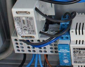

Hallo, nun habe ich ein Problem mit dem Eltako festgestellt.
Habe gemerkt, dass es schon bei 20A schaltet, manchmal sogar früher und
manchmal auch nur ein paar Sekunden ein und dann wieder aus. So kommt
mir natürlich meine Regelung durcheinander
Kenne mich mit Stromessungen leider nicht aus. Kann das event. auf
Schwankungen eines Gerätes im Netz zurückzuführen sein, muss da
vielleicht etwas entstört oder so werden?
Habe mir gedacht das Relais mir einen zusätzlichen Wandler zu
überlisten. :)
In der Beschreibung des Eltako steht „Größere Referenzwerte als 32A
können über einen externen Messwandler angepasst werden“.
Welchen könnte man da nehmen?
Gruss, Johann
von Johann M. (winter_1)
So, nun ist der Stromwandler (50/5) verbaut und alles funktioniert jetzt
perfekt. Zusammen mit dem Eltako (Einstellung 2,7) erfolgt die
Abschaltung bei ca. 27A.
Gruss, Johann
