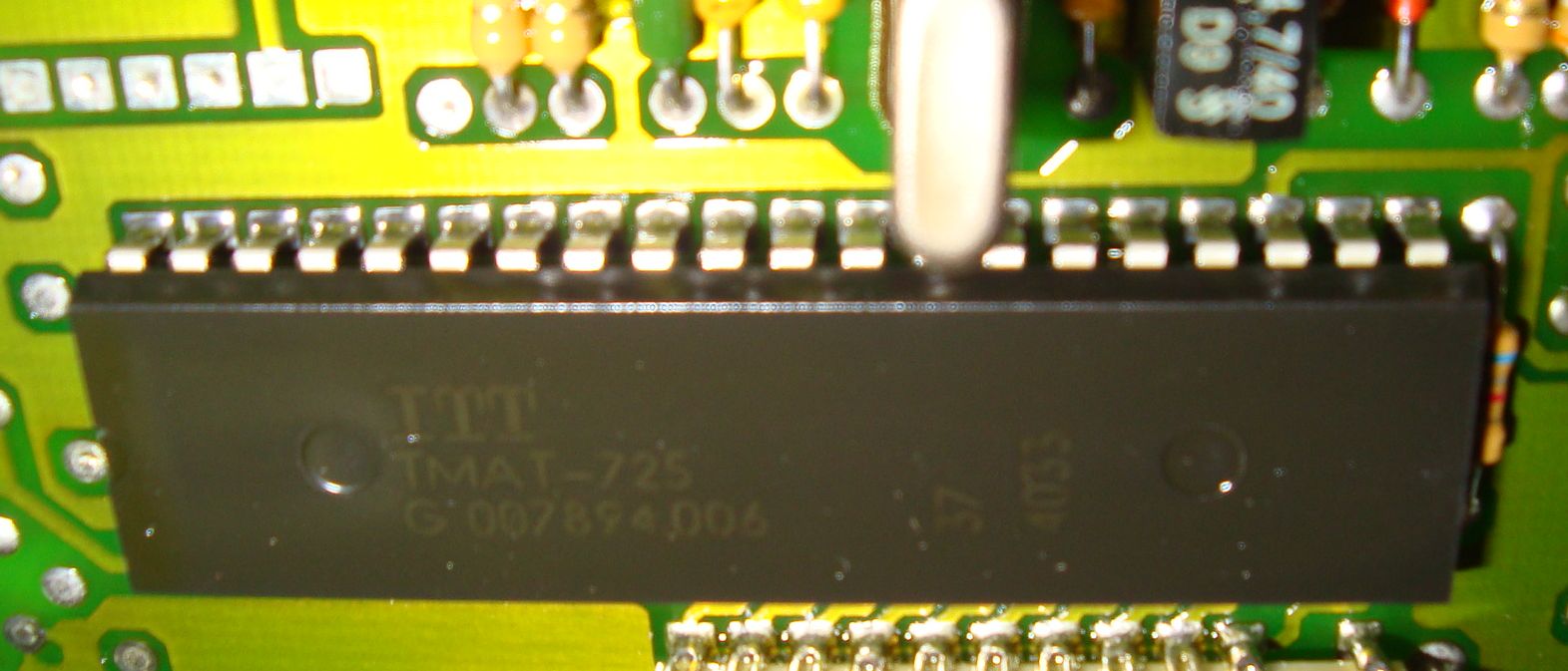

Hallo, ich habe hier ein Foto von einem Automotive-Steuergerät mit einem 40-poligen µC in DIL-Gehäuse (Kunststoff, ohne Fenster) mit der Bezeichnung "ITT TMAT-725" und mich würde interessieren, aus welcher Prozessorfamilie er stammt. Bisher ist mir nur bekannt, dass der Quarz an den Pins 27&28 angeschlossen ist - 8051 scheidet also aus. Programmspeicher muss intern sein; es ist kein EPROM/PROM/ROM angeschlossen. Baujahr des Steuergeräts ist etwa 1990. Hat da jemand eine Idee? Danke für Hinweise Thomas
Thomas P. schrieb: > ich habe hier ein Foto ... > Danke für Hinweise Hinweis: außer dir kann niemand das Foto sehen. Vielelicht würde es die Sache erleichtern?
Spiegelverkehrt gezählt? 40-Pin PICs haben den Oszillator an 13/14 und die liegen exakt gegenüber von 27/28. Fragt sich aber ob dir das was nützt. Anno 90 hatten fensterlose Käfer entweder OTP-ROM, oder wahrscheinlicher Masken-ROM.
Klaus Wachtler schrieb: > Thomas P. schrieb: >> ich habe hier ein Foto ... > >> Danke für Hinweise > > Hinweis: außer dir kann niemand das Foto sehen. > Vielelicht würde es die Sache erleichtern? Ich dachte, ich habe den Käfer ausreichend beschrieben, aber wenn's hilft: Thomas
Wo sind denn die Versorgungsspannungen angeschlossen, wie hoch sind die ?
A. K. schrieb: > Spiegelverkehrt gezählt? 40-Pin PICs haben den Oszillator an 13/14 und > die liegen exakt gegenüber von 27/28. > > Fragt sich aber ob dir das was nützt. Anno 90 hatten fensterlose Käfer > entweder OTP-ROM, oder wahrscheinlicher Masken-ROM. Sollte schon passen... Mich interessiert nur die Familie, ich will da nix ersetzen oder andersartig herumfummeln. > dummschwaetzer (Gast) > villeicht ein ITT? Wäre ggf. eventuell vielleicht zu vermuten, wobei ich nicht weiß, ob die komplett eigene Architekturen hatten. Thomas
tt2t schrieb: > Wo sind denn die Versorgungsspannungen angeschlossen, wie hoch sind die > ? Kann ich leider erst am Wochenende versuchen zu klären, da ich im Moment nur das Foto habe; die reale Hardware ist 500km entfernt. Thomas
ITT ist Intermetall in Freiburg. Die hatten in ihren TV-Chips früher meistens 8048 drin. Vielleicht ist so ein Core dann auch bei Automotive verwendet worden?

MiWan .. schrieb: > Joerg L. schrieb: >> ITT ist Intermetall in Freiburg. > Wie bitte? > Ich würde eher sagen die "International Telephone and Telegraph Corp." Naja, das Halbleiterwerk hieß ganz früher mal ITT Semiconductor. Zur Zeit des fotografierten Logos hieß der Hersteller aber Intermetall. Schau mal hier: http://www.aufzu.de/semi/itt.html Wenn Du Fernseher repariert hättest, würdest Du das Logo kennen. Z.B. den Digivision Chipsatz, oder den legendären SAA1250/1251 Chipsatz. Google doch mal danach!
die frappierende Ähnlichkeit zum ITT industries logo ist dann aber etwas ähm... merkwürdig http://de.wikipedia.org/wiki/International_Telephone_and_Telegraph
Joerg L. schrieb: > MiWan .. schrieb: >> Joerg L. schrieb: >>> ITT ist Intermetall in Freiburg. >> Wie bitte? >> Ich würde eher sagen die "International Telephone and Telegraph Corp." > > Naja, das Halbleiterwerk hieß ganz früher mal ITT Semiconductor. > Zur Zeit des fotografierten Logos hieß der Hersteller aber Intermetall. > Schau mal hier: http://www.aufzu.de/semi/itt.html > Schau Dir deinen Link mal ganz ganau an. Das Micronas Intermetall-Logo sieht doch ein wenig anders aus als das, welches auf dem µC abgebildet ist. Zudem hat der TE auch geschrieben, dass das SG etwa BJ 1990 ist. Die Zerschlagung von ITT erfolgte meines Wissens erst Mitte der Neunziger.
MiWan .. schrieb: > Zudem hat der TE auch geschrieben, dass das SG etwa BJ 1990 ist. Die > Zerschlagung von ITT erfolgte meines Wissens erst Mitte der Neunziger. Schau mal bitte auf diese Buchcovers: <http://www.buchfreund.de/Schaltbeispiele-bei-integrierten-Digitalschaltungen-der-TTL74-Serie-Hollmann-Joachim-Wesolowski-Harry-Intermetall-Mitarbeiter,53053677-buch> <http://www.amazon.de/integrierte-Stabilisierungsschaltungen-Spannungsregler-Grundlagen-anwendungen/dp/B0086AY2KU/ref=sr_1_68?ie=UTF8&qid=1338911817&sr=8-68> Gut, das sind Bücher aus den 70ern, aber auf den Büchern ist von "Intermetall" die Rede, direkt daneben das ITT-Logo, das auf dem Chip des TEs abgebildet ist. Daher meine Aussage, der Hersteller sei Intermetall. Und "bei uns hier" kennt jeder Chips mit ITT-Logo als Intermetall.
Joerg L. schrieb: > Daher meine Aussage, der Hersteller sei Intermetall. > Und "bei uns hier" kennt jeder Chips mit ITT-Logo als Intermetall. Des Rätsels Lösung ist wohl, dass Intermetall von der ITT übernommen wurde (und nicht anders herum), siehe: http://de.wikipedia.org/wiki/Herbert_Matar%C3%A9#Wirken edit: Auch hier nachzulesen: http://de.wikipedia.org/wiki/Micronas
