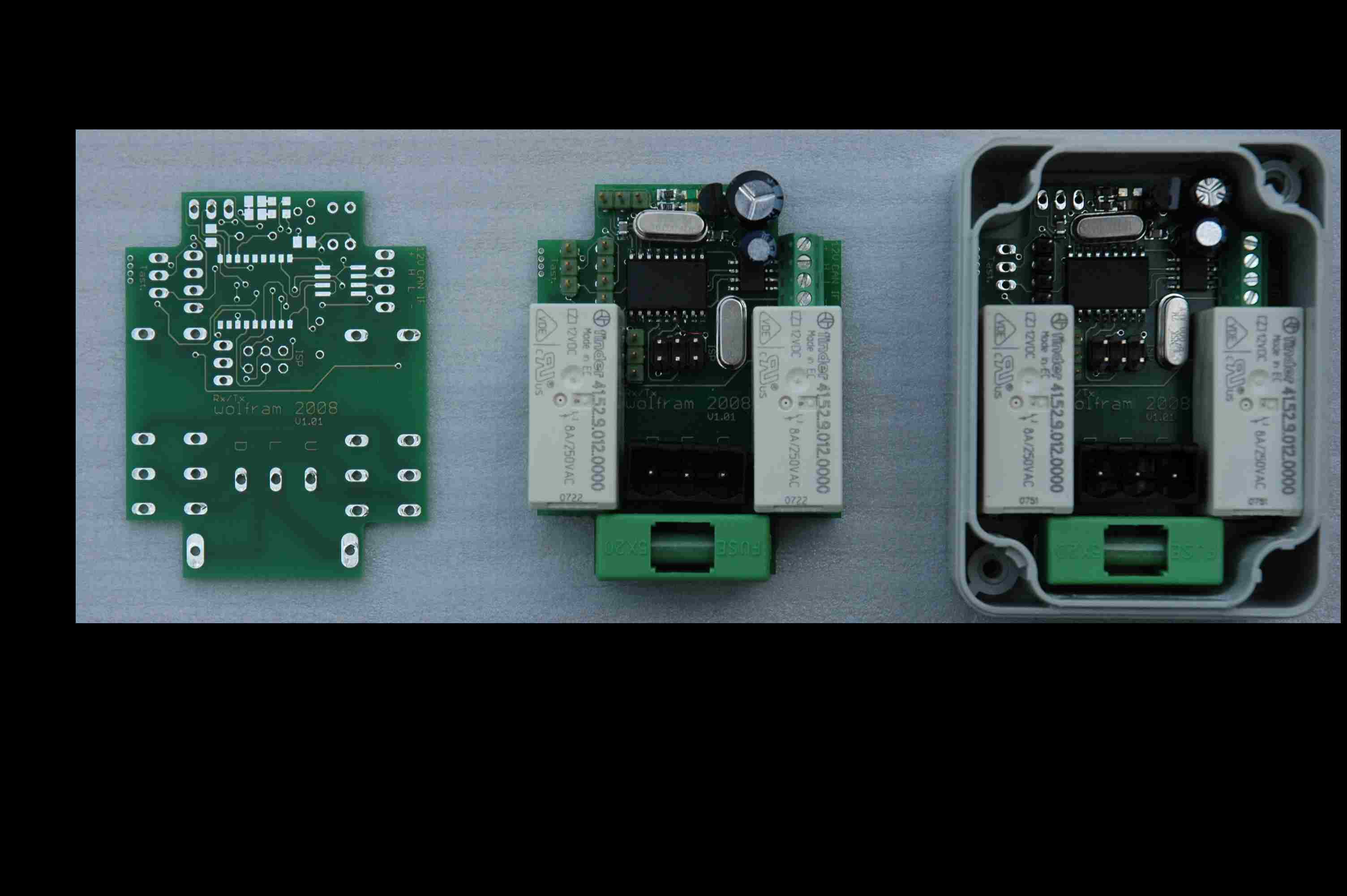

Ich habe in unserem Haus an jedem Rollladen einen kleinen
Controller(siehe Bild) in UP Dose der es erlaubt lokal die
Rollladen/Jalousien über zwei "normale" Merten Taster zu steuern. Das
ist wichtig wenn mal die Zentralsteuerung oder so versagt...
Jeder Controller (ca. 50*40mm) ist über einen 2-Draht CAN Bus
miteinander verbunden und führt im Keller zu einem kleinen Linux
Steuerrechner (demnächst raspberry pi). Der steuert Helligkeits- und
Wochentagabhängig die Rollladen. Als CAN-Buskabel verwende ich EIB
Busleitung (aber eben mit CAN statt EIB)
Über eine Webseite(PC, Touchpanel) und jetzt auch über Iphone kann ich
die Rollladen auch manuell und drahtlos steuern.
Selbst wenn das Haus mal verkauft werden soll, funktionieren die
Rollladenschalter immer noch.

Wolfram ist hier zu finden und sehr interessant.
http://koervernet.de/joomla1.5/index.php?option=com_content&view=article&id=47&Itemid=65
Nun muß der geneigte Anwender die Hardware und Software nachbauen
können.
Ich hatte vor Jahren mal nachgefragt und keine Antwort bekommen.
nun, vielleicht habe ich einfach Deine Mail nicht bekommen..
ist in der Regel nicht meine Absicht nicht zu antworten.
Bezüglich Nachbau ist das Ganze eigentlich recht einfach aufzubauen,
aber es ist nicht jedermanns Sache - wirklich alles selbst zu bauen...
