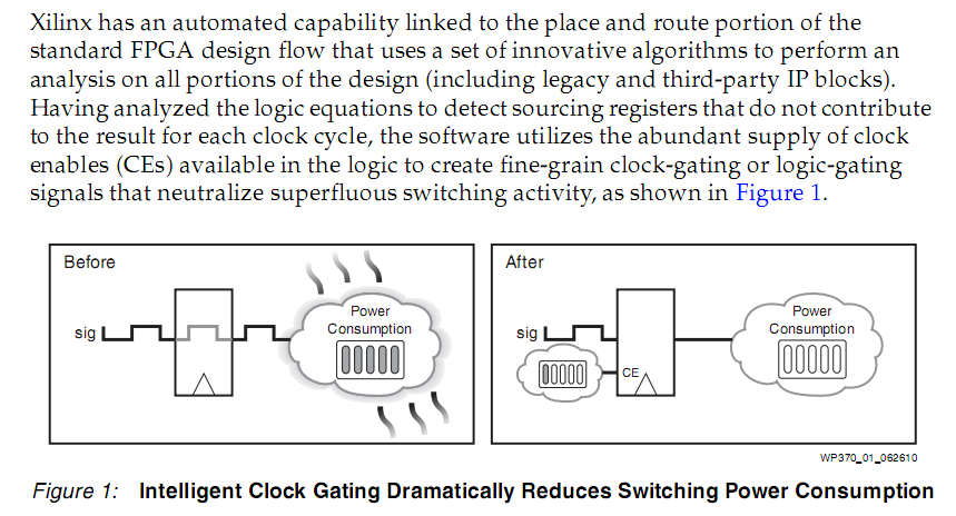

Die ASIC-tools unterstützen mittlerweile das "clockgating" per Hand oder synthetisieren solche "Clockgates" gar selbst. Zum Beispiel wie hier auf der teuer Synopsys Seite beschrieben: http://www.synopsys.com/tools/implementation/rtlsynthesis/pages/powercompiler.aspx Aber auch Xilinx springt auf den Clockgate-Stromsparzug auf: http://www.xilinx.com/support/documentation/white_papers/wp370_Intelligent_Clock_Gating.pdf Wenn man sich an die Tool-Manuals hält, geht dies eigtl. ganz gut.

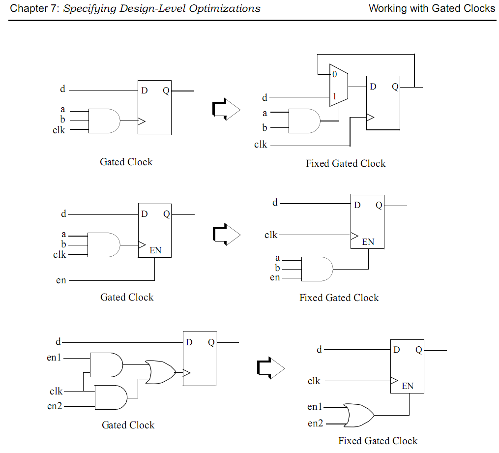

Siehe auch Working with Gated Clocks im *Synopsys FPGA Synthesis Synplify Pro for Lattice User Guide* (S.220) http://help.latticesemi.com/synpbase/doc/user_guide.pdf
bko schrieb: > Aber auch Xilinx springt auf den Clockgate-Stromsparzug auf: Das ist kein Clock-Gating, bei dem ein Und-Gatter vor den Takteingang geschaltet wird, sondern es ist die sinnvolle Verwendung des Clock-Enables. Und genauso wird der entsprechende Eingang in allen Bildern auch genannt: CE. M.E. wird in diesem Dokument ein Gated-Clock fälschlicherweise mit einem Clock-Enable gleichgesetzt. Lattice User schrieb: > Siehe auch Working with Gated Clocks im > *Synopsys FPGA Synthesis Synplify Pro for Lattice User Guide* (S.220) Dort wird beschrieben, dass Gated-Clocks von der Toolchain automatisch in Clock-Enables umgewandelt werden. Ein "richtiger" Gated-Clock mit Kombinatorik (z.B. Und-Gatter) vor dem Takteingang würde hier z.B. zwei Taktquellen haben und kuriose Ergebnisse zeigen:
