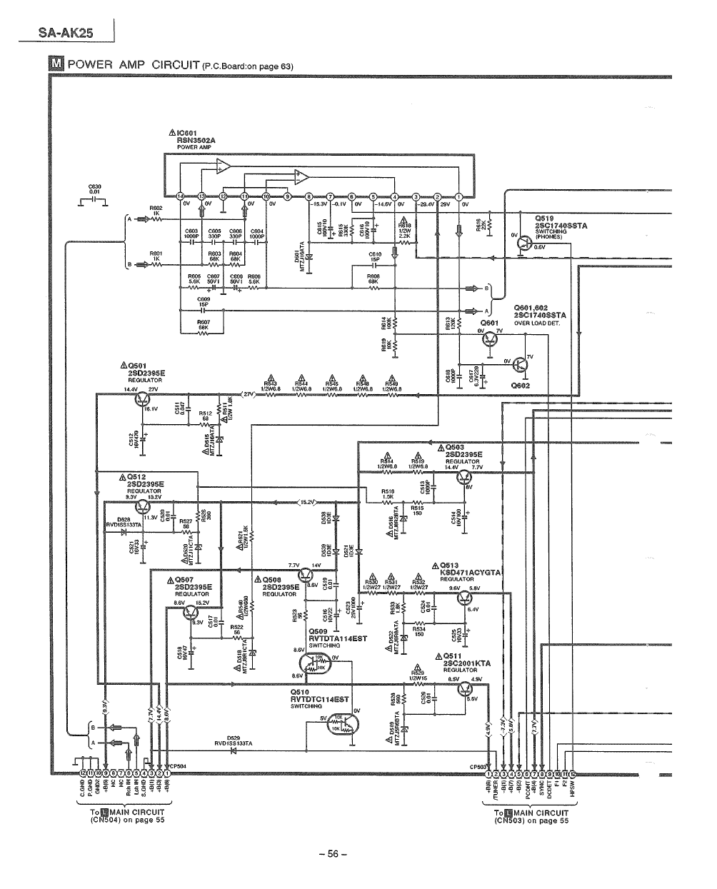

Hallo, ich möchte an meine alte Panasonic sa-ak 25 Kompaktanlage eine
Visaton Alto III C Box anschließen, nur leider gibt es da folgendes
Problem:
Anscheinend hat die Anlage eine Frequenzweiche eingebaut, somit steht
mit am Anschlußterminal nur "Low" und "High" zur Verfügung.
(siehe Bild 1)
Der Plan ist nun aus der Kompaktanlage die Frequenzweiche zu entfernen
so das man den Verstärker für andere Boxen benutzen kann die Weichen
schon eingebaut haben.

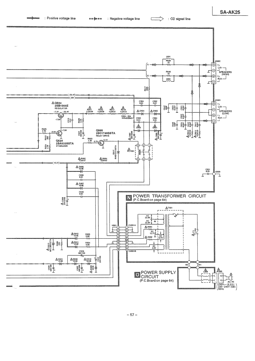

Glücklicherweise habe ich in einem portugiesischem Forum den Schaltplan
der Anlage gefunden.
(Siehe Bild 2 und 3)
Nun bin ich mir nicht ganz sicher wo ich das Signal abgreifen soll.
Gedacht habe ich mir, L601/R639 und L602/R640 auszulöten und dort zwei
Kabel anlöten die auf eine neue externe Klemme gehen.
Nachdem ich aber die Funktion von der Spule und parallel geschalteten
Widerstand nicht verstehe frage ich hier lieber nochmal nach.
Wo also das Signal am besten abgreifen?

die 10 Ohm Wiehderstände am Ausgang dienen nur als Spulenkörper und als
elektrische Bedämpfung für den darüber aufgewickelten Spulendraht.
Dieser dient, zusammen mit den kleinen Kondensatoren am Ausgang der
Schwingneigungsunterdrückung.
Viel Spaß, schönen Gruß
Axelr.

Wenn ich Bild 3 richtig sehe, sind beide Buchsen parallel geschaltet und
der Rest der Filter ist in Deinen Boxen? Die im Verstärker befindlichen
Teile sollen ein Schwingen der Endstufe verhindern.

von ArnoR (Gast)
Nein, sind sie nicht. Einfach mal die Masseanschlüsse betrachten.

Die 100p/47n-Kondensatoren bilden mit den Lautsprechern Hochpässe. Die
Boucherot-Glieder C611/R611 und C612/R612 dienen der
Schwingungsunterdrückung.

von Michael K. (charles_b)
Warum greift man nicht an den Punkte A und B ab, die auf dem dritten
Schaltplanteil zu sehen sind - dann ist man den ganzen
Weichenschnickschnack los?
von ArnoR (Gast)
Weil dann bei kapazitiver Last Schwinggefahr besteht, weil die
Entkopplungsglieder L601/C639... fehlen.
von ArnoR (Gast)
> weil die Entkopplungsglieder L601/C639... fehlen.
meinte natürlich L601/R639 und L602/R640
