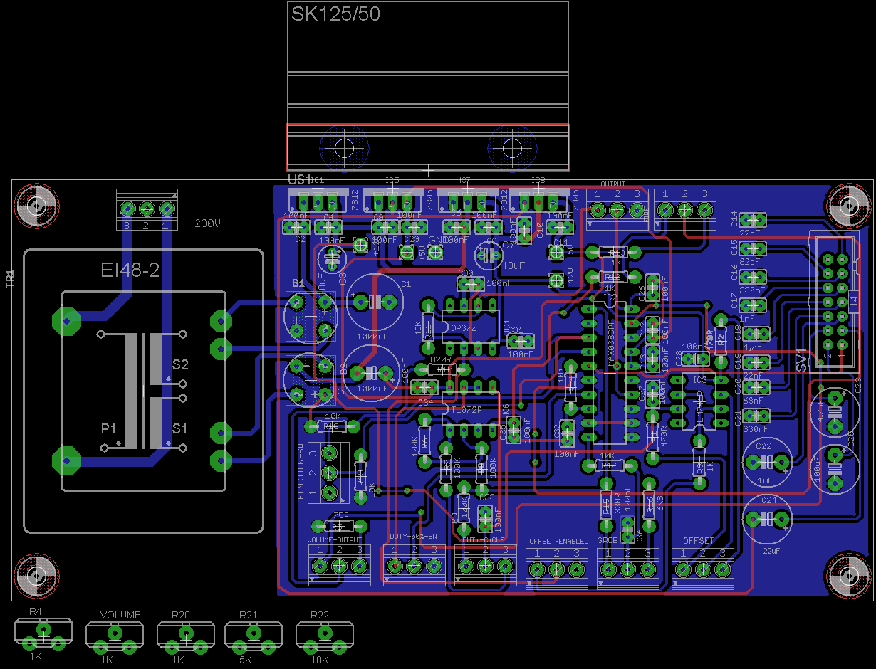

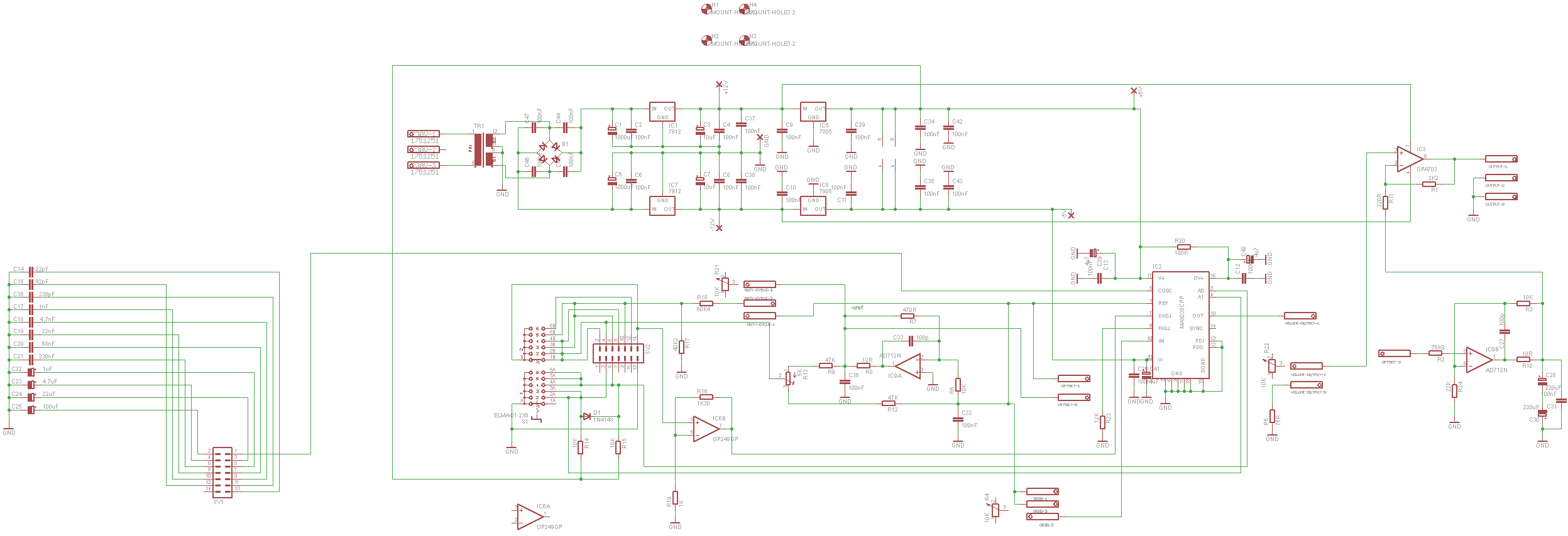

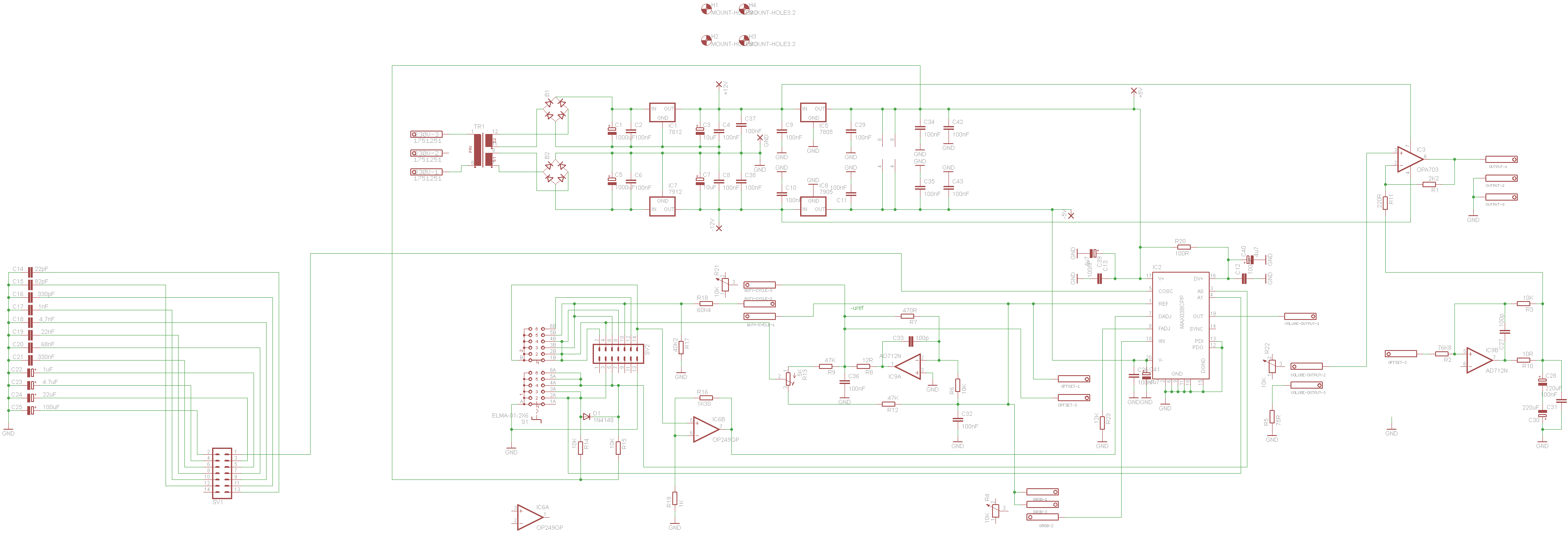

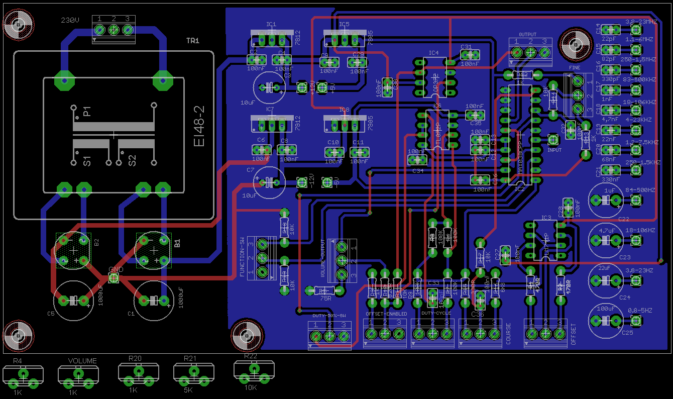

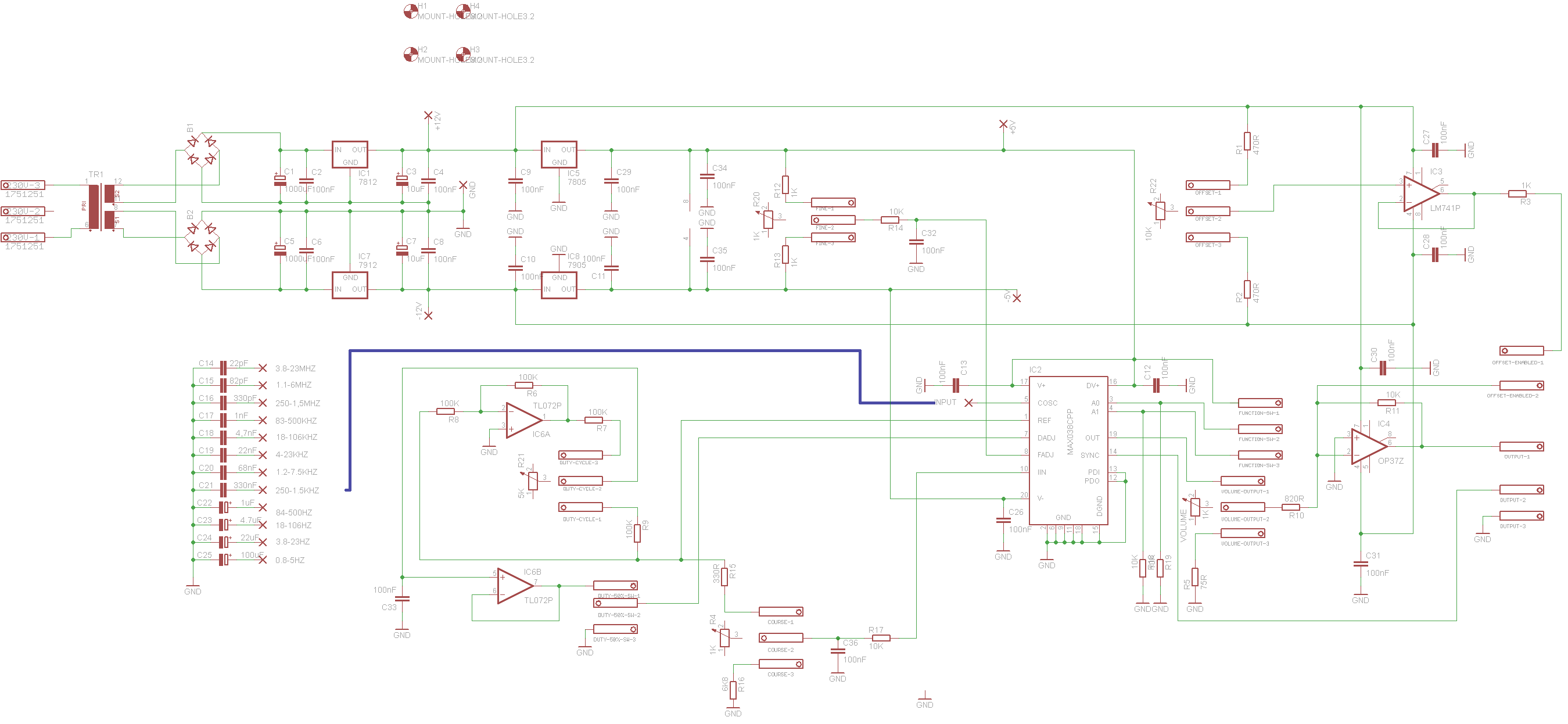

Könntet Ihr bitte über den Schaltplan und PCB schauen ?
Danke...

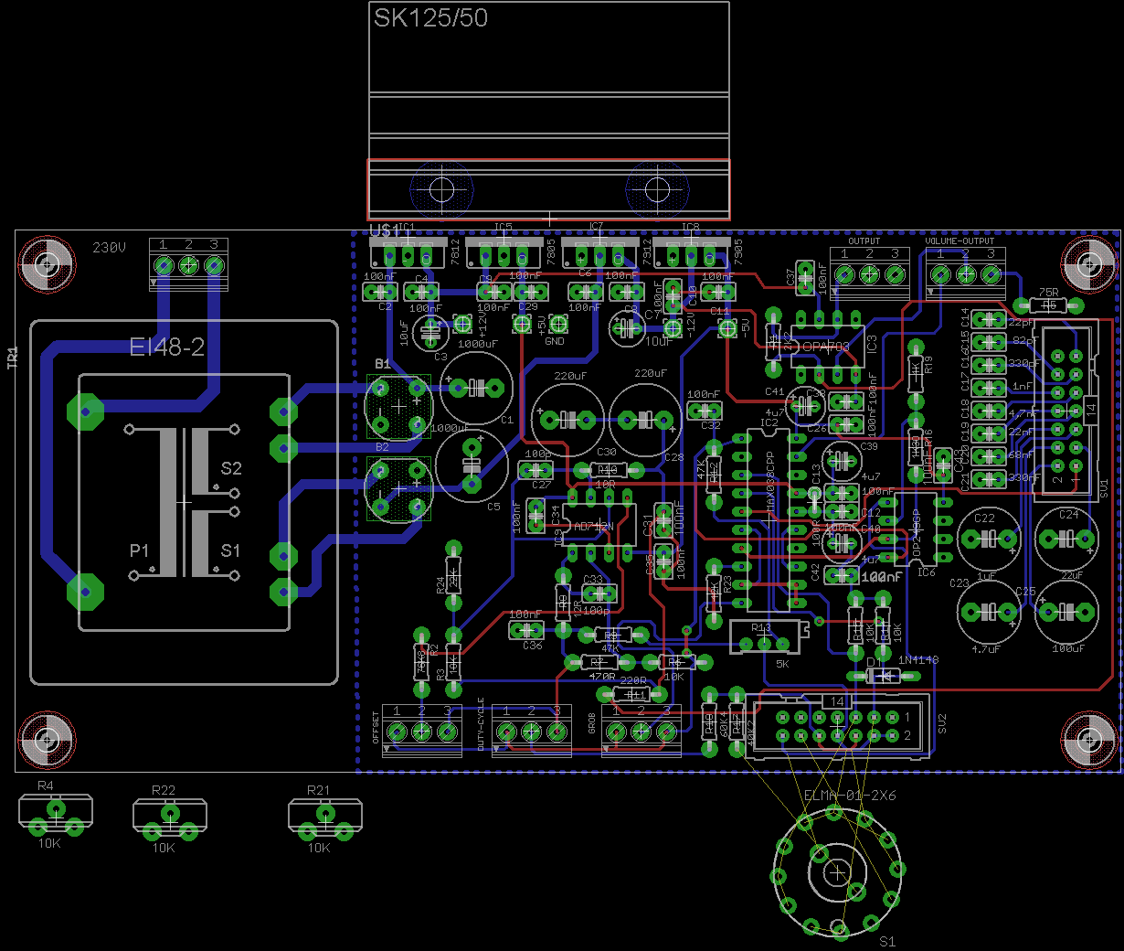

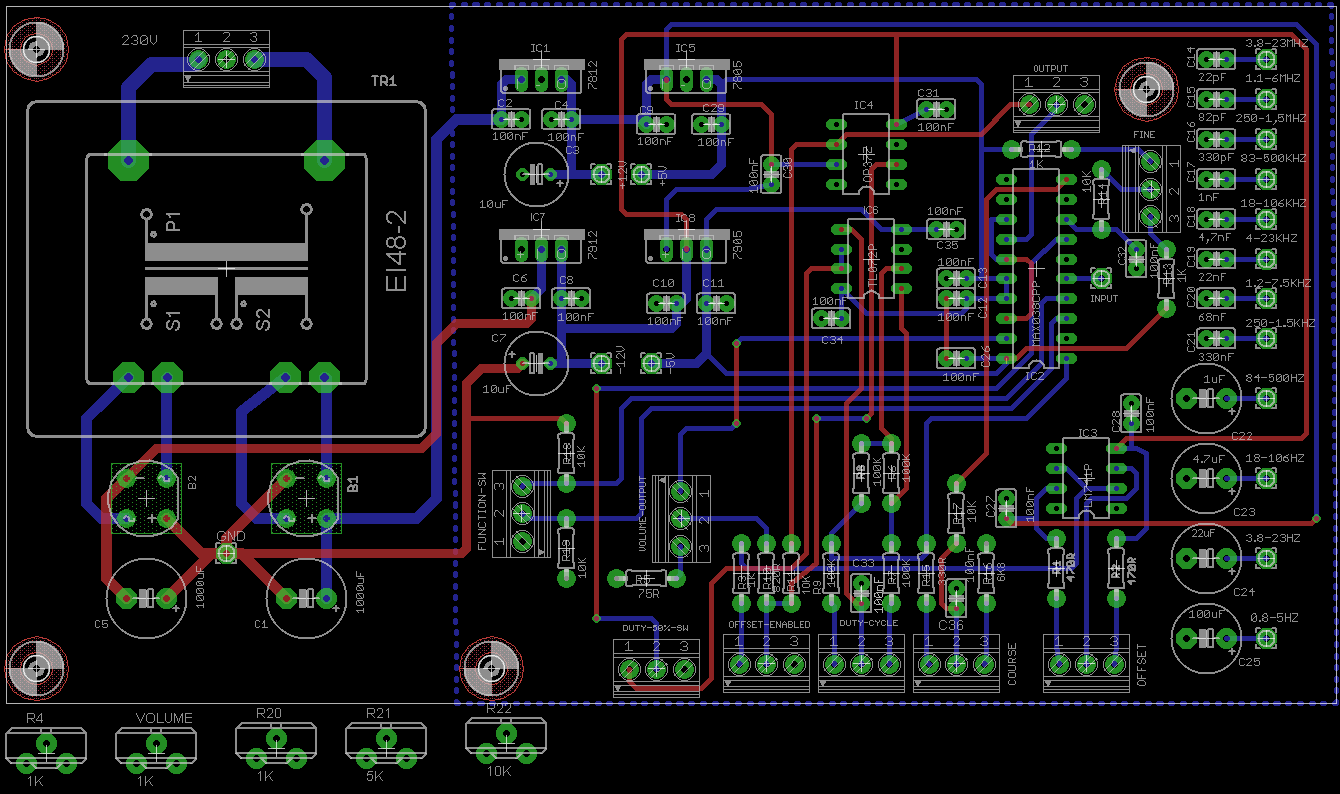

von Thomas D. (thomasderbastler)
und hier mit GND Layer

Hat jemand noch einen Verbesserungsvorschlag `?

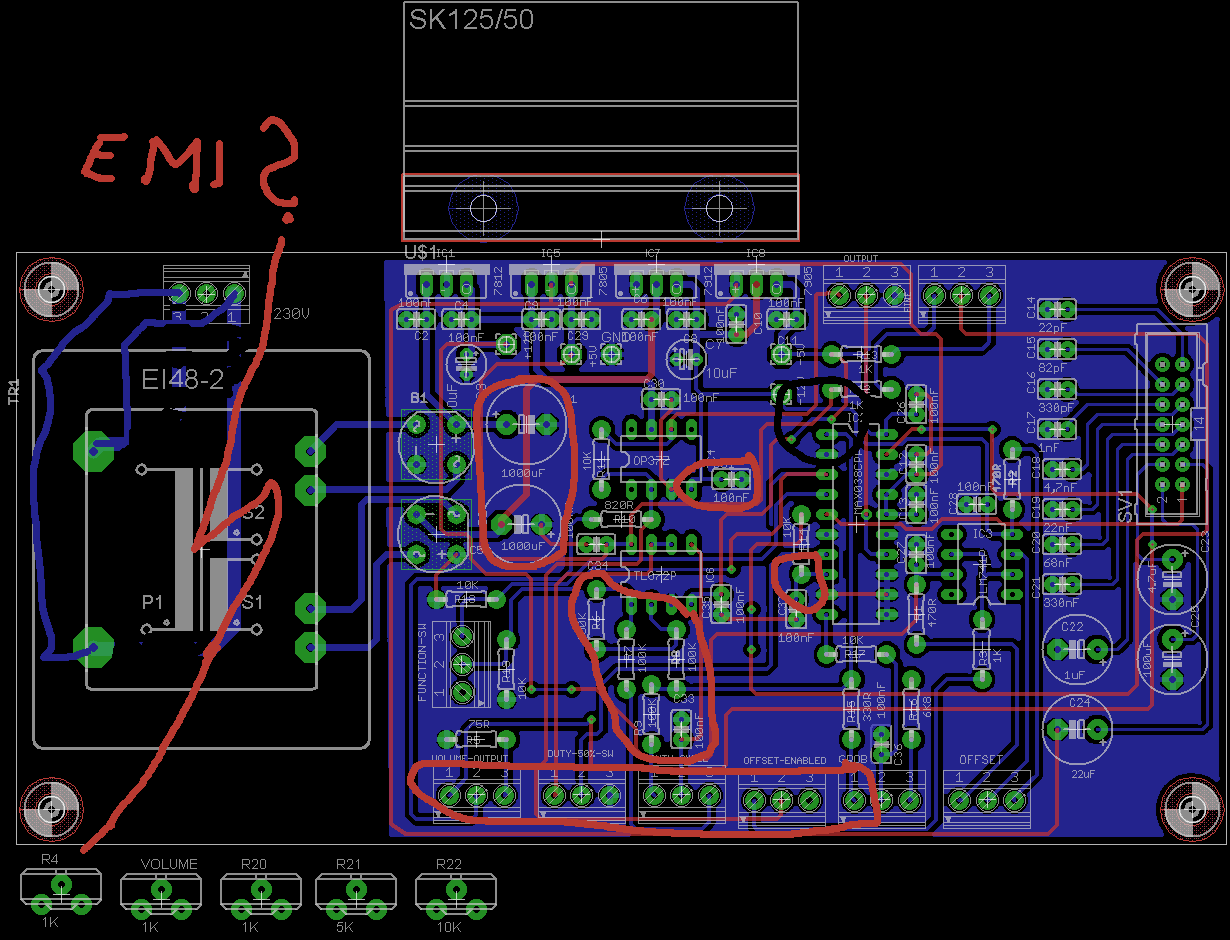

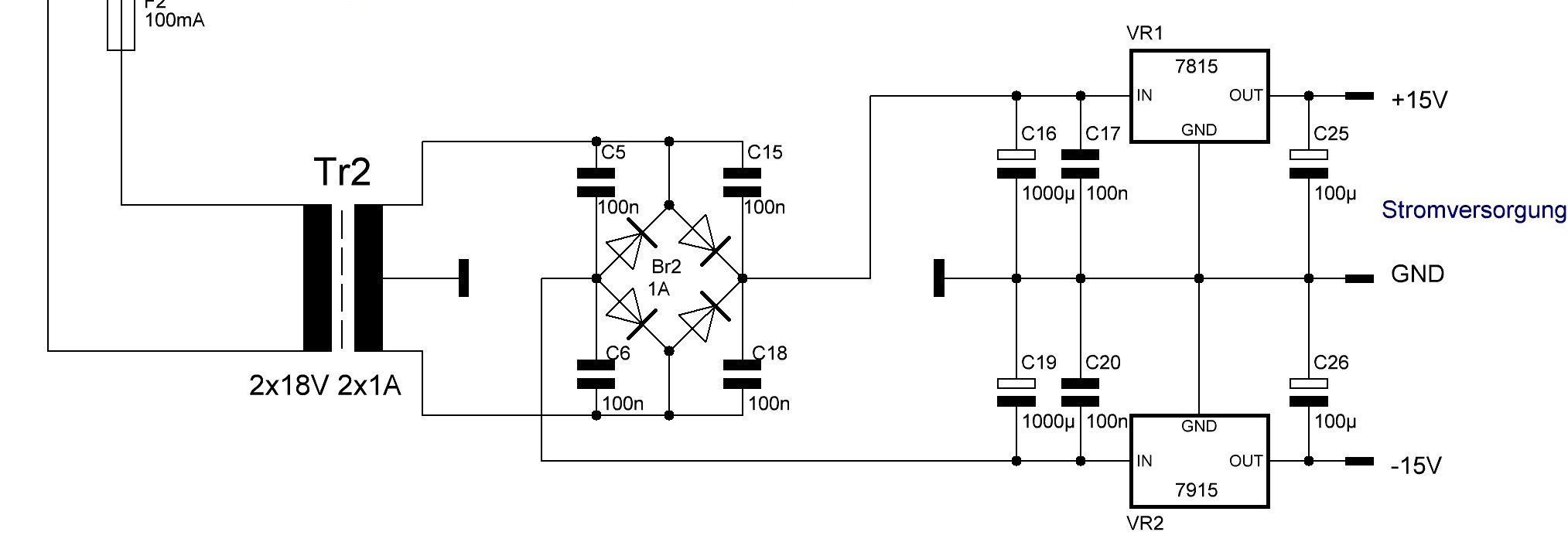

Die Potis sind alle einfach mit Masse verbunden? Wieso?
Jetzt habe ich was gesagt.
Admin, bitte Fred doch nicht schließen ;)
: Wiederhergestellt durch Moderator
Wo ...was ??? Welches Bild ?
von Christian F. (cmf) Benutzerseite
> Wo ...was ???
Ups. Verguckt. Sie sind gar nicht verbunden. Wozu also?
Dachte ich mir .." Symbolische Darstellung für mich"

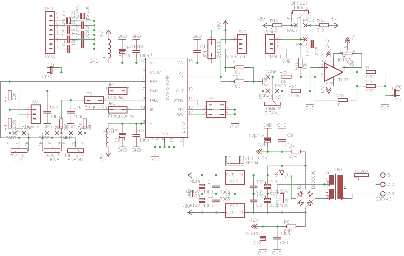

von DerBimpf (Gast)
Es muss übrigens "coarse" heißen. Du hattest ja ursprünglich mal nach
Meinungen gefragt.
Stimmt..Grobe Einstellung..ansonsten passt alles ?
Dann gebe dann die Platine..Jakob..

von Peter (Gast)
Hab einen kurzen Blick aufs Layoutanordnung geworfen, ich denke es wird
so gut hinhauen. (ohne auf Schema oder Layoutfehler zu prüfen)
Falls Du noch etwas verbessern magst: Die GND-Fläche ist etwas sehr mit
Leitungendurchschnitten, vermutlich lohnt es sich das eine oder andere
Signal Stückweise auf die Oberseite zu legen um die GND-Flächen noch
etwas besser zusammen zu hängen. Besonders der Bereich zwischen den
Spannungsreglern, den OPAmps und dem Max!
Vermutlich müsstest Du dazu noch wenige Durchkontaktierungen einfügen
oder 4..6 Drahtbrücken platzieren, für die Signale und oder Brücken um
die Masseflächen dichter zu vernetzen.
Aber wie gesagt, es wird wohl auch ohne funktionieren, die Schaltung ist
vom Frequenzbereich, Signaldynamik oder Empfindlichkeit unkritisch.
Da er es bei Jakob fertigen lassen will, muss er mit Durch-
kontaktierungen ja nicht geizen.  Andererseits könnte man natürlich
noch zusehen, ob man nicht noch Platinenfläche sparen kann.  Eine
ganze Eurokarte kostet auch bei Jakob noch ein gutes Stück Geld.
wo ist noch potential drin ?
von Peter (Gast)
Mit SMD-Komponenten kriegst man das ganze etwa halb so gross hin!
Außerdem könnte man den Trafo als Schraubvariante mit Lötösen
nehmen, das spart auch noch kräftig.
Das wäre möglich aber......
der Printtrafo EI 48/16,8 mit 2x15V 2 x 333mA dürfte erstmal für die
Schaltung ausreichend sein. Oder ? Der Max038 nimmt laut Datenblatt ca
50mA auf.
Der Trafo kostet 5,25 bei Reichelt.
Ein Trafo mit Schraubanschlüssen habe ich gefunden  der NT 12VA mit
2x15V und 2 x 0,4A kostet aber 10,65.
Wenn ich die Platine um den Bereich kleiner mache, wo der Trafo sitzt
würde ich ca € 14 einsparen.
Alternative wäre, den Trafo mit dem Gleichrichter und die beiden
Siebelkos auf eine Lochrasterplatine zu verfrachten und die beiden
Platienen dann verbinden.
Nachteil bei dem Trafo mit Schraubklemme, dass der Trafo höher ist, also
grössere Gehäuse, ergo teuerer.
Ideen ?
Einerseits keine schlechte Idee.
Andererseits aber auch irgendwie doof, da lässt man sich schon was ätzen
und muss dann noch eine Lochrasterplatine "ranfrickeln".
Jo habe auch überlegt....
Dadurch, dass der Trafo halt eine bestimmt Abmessung hat, kommt man
nicht drumherum. Kleinere Trafo wird es wahrscheinlich nicht geben,
vorallem es wird nicht "wirtschaftlicher"...
Doch, gibt es schon.  Du musst auch nicht unbedingt zwei komplette
Grätz-Brücken benutzen, eine genügt.  (Die Schaltung ist dann eine
doppelte Zweiweggleichrichtung.)
Zumindest durch die gesparte Platinenfläche.

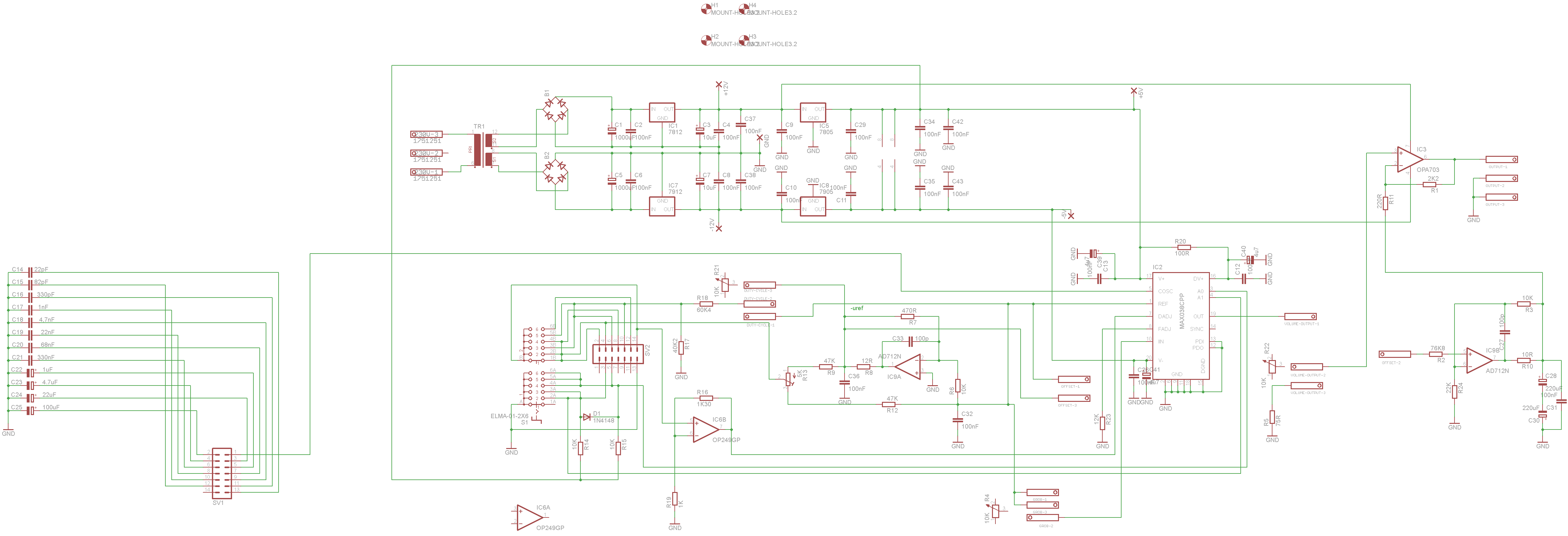

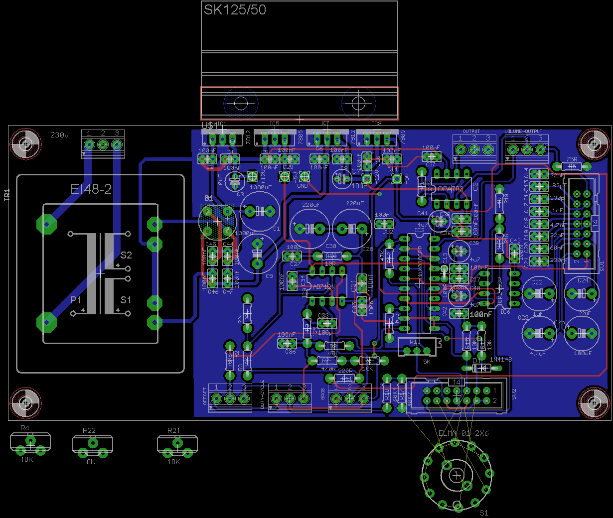

von Bernhard S. (b_spitzer)
Na ja, zu sagen gibt es da noch einiges.
Die Spannungsregler sollten nachher einen kleinen Kühlkörper oder
wenigstens ein Stück Blech bekommen. Daher schiebt man die am besten an
den Platinenrand.
Die vielen einsamen C's am rechten Rand würde ich mit dem Drehschalter
zusammen auf eine separate Platine auslagern. Spart viele Kabel und
einiges an Fläche. Die Kondensatoren dann alle in SMD-Ausführung, dann
passen die mitsamt Drehschalter auf höchstens 4x4 cm. Die kann sogar
einseitig sein (dann im Gurkenglas geätzt...). Oder man verzichtet da
ganz auf eine Platinen und lötet die Cs an den Drehschalter.
Gleiches für den Trafo. Auf einer separaten Platine (einseitig) lässt
sich auch bares Geld sparen. Dazu würde ich dem Trafo noch eine
Sicherung auf der Primärseite spendieren.
Die Widerstände sind zwar schön nebeneinander angeordnet, aber das ist
Unfug. R11 hat 2 ca. 5cm lange Leitungen zum OP... es würde eine einzige
längere Leitung zu R10 genügen, wenn man den zum OP hinschiebt. Gleiches
gilt für R6-R9, die gehören zum OP. In SMD (1206 ist auch für
Grobmotoriker gut lötbar) kannst du Bauteile auf beide Seiten setzen,
spart auch reichlich Fläche.
Zur Massefläche: die Leitung von IC2.1 zum R17 könnte man komplett auf
TOP legen, genauso ist der Lagenwechsel bei der Schraubklemme
Volume_Output Pin1 überflüssig. Damit wäre das große Loch in der Fläche
füllbar.
Die Schraubklemmen am unteren Rand solltest du wenigstens auf eine
gemeinsame Linie setzen und so zusammenschieben, dass man angereihte
Klemmen gemeinsam bestücken kann. Davon abgesehen sind doch Stift- und
Buchsenleisten wie z.B. Reichelt PS 25/3G WS viel praktischer. An den
Buchsenleisten sind bereits 25cm Kabel dran, die man einfach an die
Potis anlötet (und das im Satz für 0,29€)... Deine 3-Polge Schraubklemme
ist teurer und du musst noch Kabel konfektionieren.
Ich würde mal behaupten, dass man die Platine ohne SMD-Teile auf 50%,
mit SMD-Teilen und Stiftleisten auf rund 30% bekommt, selbst wenn man
den Trafo drauflässt und dafür einen kleineren EI 38/13,5 215 nimmt.
Die Platine hat bisher ja so etwa 80x150mm, würde also 36€ kosten!
tschuessle
Bernhard
Habe ein neues Layout geroutet.
Die Regler sind nun aussen, so dass ich einen Kühlköper montierem kann
( hier nur schematisch dargestellt, ein andere wird dann verwendet )
Die Widerstände sind nah an der OpaAmps
Drehschalter über Flachbandkabel
PCB ist kleiner.
Habt ihr noch Verbesserungsvorschläge ( Kein SMD )
von Franzl F. (Firma: Elektroniker) (franzl-f)
Eine Sicherung auf der Netzseite einpflanzen oder ist die im
Gehäuse/Buchse geplant?

von xy ungelöst (Gast)
Das was mir beim ersten hingucken aufgefallen ist.
Ich bitte die Art zu entschuldigen, auf der Arbeit habe ich nur Paint.
Du kannst einiges noch optimieren bei den Rasterauslegungen und einige
Leiterbahnen wie in der schwarzen Umrandung sind zu vermeiden.
Durch drehen der Bauteile kannst Du noch einiges an Leiterbahnführung
optimieren.
Bevor ich alles neu route...was ist das wichtigste ?
- Widerstände nah an Opamps
- Abblock nah am IC
- Versorgungsleitungen ? GND als Polygon.
- Regler am Rand wegen KK
was noch ?

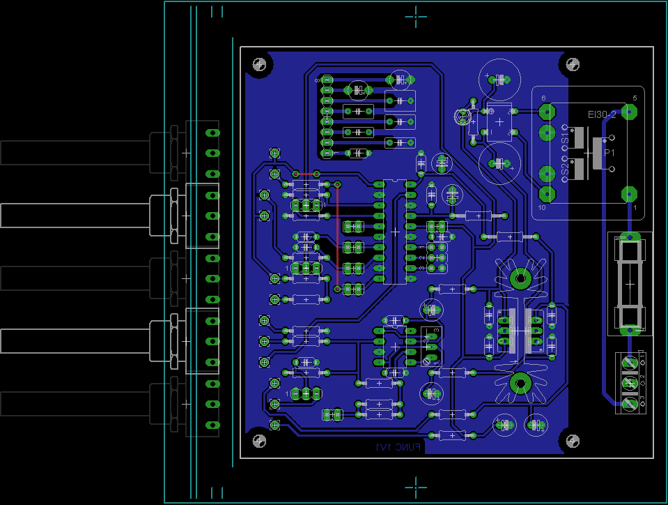

Kommt mir bißchen umständlich vor. Anbei ein Frequenzgenerator, den ich
vor Jahren mal gebaut habe. Platine einseitig, bis auf Wobbeln läßt sich
alles von vorn einstellen, die Frequenz wird in dekadisch geschalten.
Funktioniert im Bereich der Genauigkeit des Max038 sehr gut,
Frequenzdrift ist halt vorhanden...
von Timm T. (Gast)
Die Potis sind:
Duty: Tastverhätnis 10 bis 90%
Fine: Frequenz fein
Frequ: Frequenz grob 0.2 bis 2x Cosc
Signal: Amplitude 25mV bis 2.5Vpp
Offset: Offset -2.5 bis 2.5V
Die Schalter sind:
Cosc: Drehschalter 8 Stellungen, Schleifer an JP5
Duty: Umschalter Ein/Ein, schaltet zwischen 50% und Poti Duty um
Sin/Sqr/Tri: Umschalter Ein/Aus/Ein, schaltet Form um
Offset: Umschalter Ein/Ein, schaltet zwischen 0V und Poti Offset um
Die Jumper sind durchgeschleift und waren für eventuelle Umbauten
(Wobbler) gedacht, aber nie gebraucht.
Achso: Der TL071 am Ausgang ist dann ein OP07 geworden, glaub ich.

von Osche R. (Gast)
Hast Du zwei Lagen oder sind die roten Leitungen Drahtbrücken?
Falls die Platine zweilagig ist, solltest Du beide Seiten mit Masse
fluten und alle 5-10 mm durchkontaktieren. Zumindest immer da, wo sich
die Richtung ändert oder auf der anderen Seite ein Schlitz ist.
Der 220V-Bereich bleibt in der Masse ausgespart, das ist richtig so.
von Timm T. (Gast)
Für 2 Brücken mach ich keine 2. Lage. Wenn Du scharf draufschaust,
siehst Du, dass man die noch wegrouten könnte, aber dann werden die
Abstände enger. Die Platine ist absolut selbstätzer-freundlich.
Heute würde ich da viele Teile als SMD auf Bottom packen.
Eagle-Files geb ich nicht mehr raus, aber so aufwändig ist die Schaltung
ja nicht. Wie gesagt, Kleinkram gleich als SMD platzieren. Die Cs für
die Frequenzwahl kann man auch doppelt vorsehen und dann ausgemessene Cs
kombinieren, um die Werte besser einhalten zu können.
Habe eine neue Version erstellt, einiges habe ich aus dem Elektor Heft
übernommen..
Könnt Ihr mal einen Blick draufwerfen ob alles OK ist ?
Update : Fehler endeckt !
von Andi (chefdesigner)
Erkläre mir bitte mal, wozu Du diese seltsame
Doppel-4-Weg-Gleichrichtung brauchst?
Ein einziger 4er reicht doch, wenn Du einen Trafo mit Mittelanzapfung
hast. Oder ist der Strombedarf so ungleichmässig?
Wozu sind die redundanten C37/C38 gedacht?
Sitzen die an irgendwelchen Sonderpositionen?
C4 und C8 sitzen doch an den Ausgängen der Regler und C9/C10 an den
EIngängen. Damit sind die überflüssig und bauen nur lokale Schwingkreise
auf.
Ich würde in die Linie zwischen den Reglern noch ein Drossel legen,
Dann C34/C35 als 1nF direkt an den Chip und den 100er gleich nebendran.
Wenn man die beiden 230V Leitungen vertauscht, hat man dort wesentlich
höhere Abstände möglich ;-)
Weil ich diesen Trafo habe und wollte verwenden.
Die sitzen direkt an IC3 als Abblock Kondis
> auf.
Ich dachte man nimmt 100nF am Eingang und 100nF am Ausgang..
Wie gross soll er sein ?
von Old P. (Gast)
Hallo Thomas,
das hattest Du ja schon bei anderen Schaltungen so gemacht, auch dort
war es Unsinn ;-)
Man schaltet die beiden mittleren Anschlüsse (auf Deiner Zeichnung)
zusammen und die sind Masse. Dort hin gehen dann die Elkos vom positiven
und negativen Zweig. Der Gleuichrichter kommt mit seinen zwei
Wechselspannungsseiten halt an die beiden äußeren Anschlüsse vom Trafo.
Siehe Bild (Ausschnitt Vorstufenstromversorgung), die beiden mittleren
Anschlüsse sind hier schon zusammen gezeichnet.
Old-Papa
Geändert wurde das Netzteil, nach Old Papa
von Old P. (Gast)
Zuviel der Ehre, das ist eine Standardschaltung ;-)
Die Keramik-Cs(!) über die Dioden kannst Du im Layout vorsehen (kürzeste
Leitungen zu den Dioden), bestücken kannst Du alles von 1nF bis 100nF
(je nach Notwendigkeit, weniger ist besser). Diese "schlucken" die im
Umschaltmoment in den Dioden durch den Ladeimpuls der Elkos entstehenden
Spikes. Sowas macht sich bei Verstärkern als unerklärliches
100Hz-Knarren bemerkbar. Wenn man dann noch die Ladeelkos vergrößert um
die Gleichspannung vermeintlich besser zu sieben, verstärkt sich das
sogar!
Also, wenn sich auf einem guten Oszi nichts tut (unter Last!), dann
können die auch weg bleiben.
