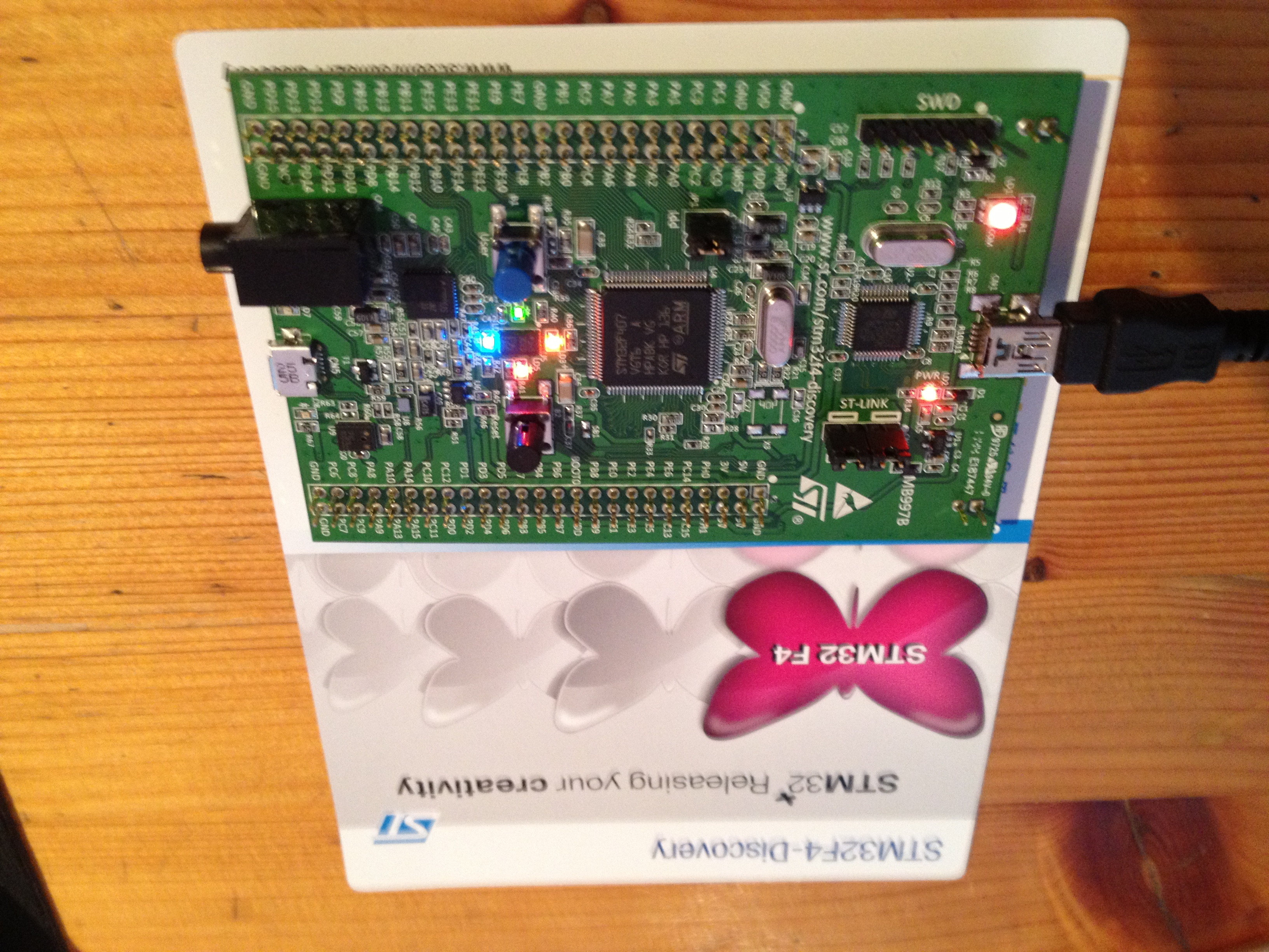

heute ist meine STM32F4DISCOVERY angekommen. Ich habe mir das Board
gekauft um damit eine kleine Steuerung für meine elektr. Rolläden +
Heizungssteuerung + LED zu bauen. Mit "Makroelektrik" (also die
Temperatur und Relaisplatine)komme ich sehr gut klar nur mit der
Programmierung habe ich enorme Probleme.
Ich dachte eigentlich ich könnte mir das ganze recht einfach über die
vielen Beispiele erklären nur ist dem leider nicht so.
Kann mir jemand einen einfachen Guide empfehlen welcher mich in die ADC
Programmierung mit der STM32F4DISCOVERY einführt?
Konkrete Fragen sind:
-ist es möglich alle 15 ADC123/IN nacheinander abzufragen?
-sind diese 15 Pins die im Manuell
(http://www.st.com/internet/com/TECHNICAL_RESOURCES/TECHNICAL_LITERATURE/USER_MANUAL/DM00039084.pdf)
als ADC_123/IN angegebene sind die einzigen Ausgänge die ich an die
Relaisplatine nutzen kann?
Sorry für die "dummen" Fragen aber bin bei der Programmierung auf
absolutem Neuland.
Danke schonmal für die Hilfe
LG
Klaus

von Roland H. (batchman)
> absolutem Neuland.
Na dann hast Du dir das schwierigste "stm32 discovery" zum Einstieg
geholt.
Viel besser wäre das mit dem stm32f100 gewesen. Die beiden anderen kenne
ich nicht, das mit dem Cortex-M0 würde passen, ist aber noch zu neu, das
andere hat m. E. eher zu viel Peripherie auf der Platine (eben so wie
das stm32f4 discovery).
SW-technisch ja. Die Frage ist, ob die on-board-Peripherie dies
verhindert oder stört. Das ist ja eines der Herausforderungen auf dem
stm32f4 - nämlich freie Pins zu finden - bei dem mit dem stm32f100
sind so gut wie alle Pins frei.
Noname schrieb:
> Meine Güte. Mag das bitte jemand etwas näher beschreiben, was beim
> F4-Discovery das Problem mit der Pin-Zuordnung ist?
Z. B. USART1: Entweder kollidiert es mit USB oder dem Audio-DAC.
Wer es unbedingt mit den Default-Pins haben will, der muss (angeblich)
einen Kondensator entfernen. Danach geht vermutlich USB nicht mehr (oder
zumindest die USB-Variante, die an diesen Pins hängt).
Oder: Der Audio-DAC geht dann nicht, wenn SDIO im Einsatz ist.
> Bin schon fast dabei mir eins zu bestellen.
Wofür? Davon hängt es ab. Wenn die Peripherie auf der Platine nicht das
Ziel ist, dann muss man etwas knobeln.
Nimm Dir einfach den Schaltplan, und versuche, diesen mit der von Dir
gewünschten Peripherie in Einklang zu bringen. Wenn Du damit leben
kannst, ist es das beste Modul weit und breit. Ich habe einige Zeit
investiert, um möglichst viel Peripherie zu "bekommen", ohne ständig
umstöpseln zu müssen.
Schau Dir einfach Seite 56 im "product data sheet" des stm32f407 mit den
"alternate function mappings" an.
