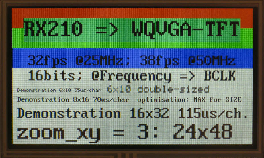

Ich habe mir das mit dem Vektorformat nun mal angesehen, aber so wie ich es rauslese, kann ich nicht einfach dynamisch aus ein paar kleinen pixeln einen großen Buchstaben erzeugen (ich sehe zumindet die Fkt. dazu nicht). Aber so wie ich dass sehe, wäre es doch die Lösung für mich wenn ich einen 5x7er Schriftsatz nehme, die Pixel in x-Richtung doppelt ausgebe und in y-Richtung z.B. jeden Pixelwert ver4fache. Oder würde dass dann bescheiden aussehen? (Anderer Mikrocontroller ist leider nicht so einfach möglich)
Kostet Zeit, aber wie sieht es mit Lauflängenkodierung aus? http://de.wikipedia.org/wiki/Laufl%C3%A4ngenkodierung
Sandra schrieb: > Oder würde dass dann bescheiden aussehen? Probiere es aus. Mit 6x10 geht es schon gut.
