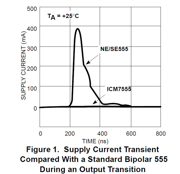

> der Ne555 wird aber sehr heiß,
Durch Last nicht möglich, da der Ausgang 10k als Last sieht und der
Discharge-Anschluss auch nur wenig belastet wird. Die bipolaren 555
taugen aber aus anderen Gründen gar nichts: siehe Anhang.
Die Betriebsspannung muss unbedingt direkt an den IC-Anschlüssen
niederohmig abgeblockt sein, sonst schwingen die Dinger. Das würde die
Erwärmung und die Nichtfunktion erklären.
