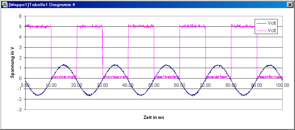

Hallo, so wie im Anhang gezeigt könnte das Diagramm aussehen (erstellt mit EXCEL 2003). Ehe ich jetzt Anfange Romane zu schreiben, war dass das was Du wolltest? Mit freundlichen Grüßen Guido
Wow, herzlichen Dank für deine Mühe. Ich bin mittlerweile selbst fast so weit. Wie kann ich denn die Achsenbeschriftung ändern? Die Millisekunden werden bei mir noch in Sekunden angezeigt. Ich müsste den angezeigten Wert einfach *1000 nehmen. Darüberhinaus habe ich die Werte für die Zeit dadurch erhalten, indem ich den ersten alten Wert, also 0,1698s von jedem alten Wert abegzogen habe. geht das auch noch effektiver? Vielen Dank und ein schönes Wochenende.

Hallo, Büni schrieb: > Die Millisekunden werden bei mir noch in Sekunden angezeigt. Ich müsste > den > angezeigten Wert einfach *1000 nehmen. > Darüberhinaus habe ich die Werte für die Zeit dadurch erhalten, indem > ich > den ersten alten Wert, also 0,1698s von jedem alten Wert abegzogen habe. > geht das auch noch effektiver? Das habe ich genauso gemacht. Hier eine kurze Beschreibung: 1.) CSV-Datei in Word öffnen und zunächst alle "," durch ein Tabstoppzeichen und anschließend alle "." durch ein "," ersetzen. Je nachdem wie EXCEL eingestellt ist muss der letzte Schritt entfallen. Anschließend das gesamte Word-Dokument markieren und in die Zwischenablage kopieren. 2.) EXCEL öffnen und den Inhalt der Zwischenablage einfügen. Nach der ersten Spalte eine weitere Spalte einfügen und in dieser Spalte die Zeitwerte umrechnen lassen (Stichwort Offset und Umrechnung in ms). 3.) Zweite, dritte und vierte Spalte in EXCEL markieren und hieraus ein Diagramm erstellen lassen. 4.) Diagramm formatieren und beschriften. Die von mir beschriebene vorgehensweise ist natürlich nur dann sinnvoll, wenn man nicht hunderte von CSV-Dateien als Diagramm darstellen muss. In diesem Fall ist es sicher besser ein Makro zu schreiben und die CSV-Datei direkt, d.h nicht über Word, in EXCEL einzufügen. Mit freundlichen Grüßen Guido
Hallo, Klaus Dietmar schrieb: > Kommt drauf an, wie du das gemacht hast. Stimmt! Wenn die Zeitwerte in der ersten Spalte stehen kannst Du über die Formel
1 | =1000*(A1-$A$1) |
die Umrechnung durchführen lassen. Du musst die Formel in die ersten Zeile der zweiten Spalte eingefügt. Anschließend kannst Du sie "nach unten ziehen", so dass die Umrechnung für die ganze Spalte erfolgt. Mit freundlichen Grüßen Guido
