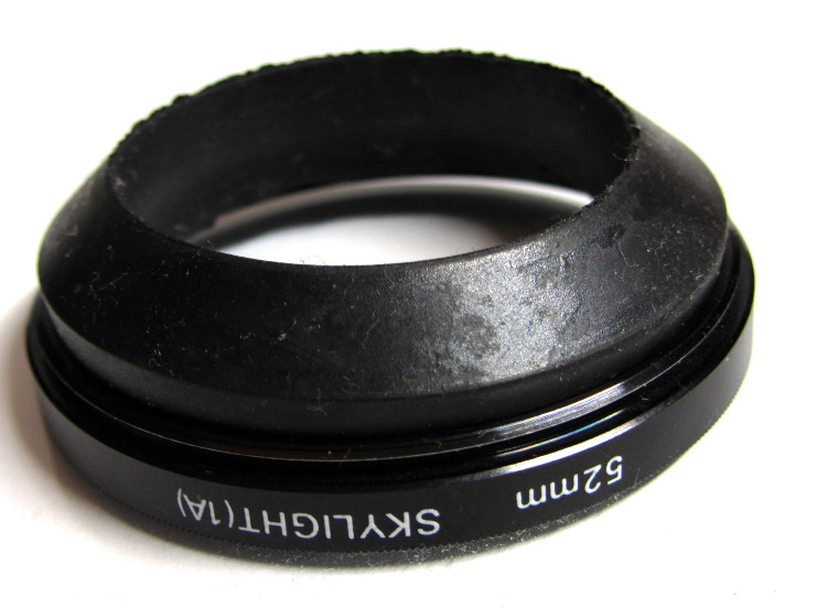

Das Projekt macht Fortschritte: der Adapter Objektiv-52mm-Gewinde aus einer Sanitärdichtung und einem alten Filter, aus dem das Glas ausgebaut wurde, ist fertig. Nun fehlt noch der ND-Filter, der sollte in einigen Tagen eintreffen.
